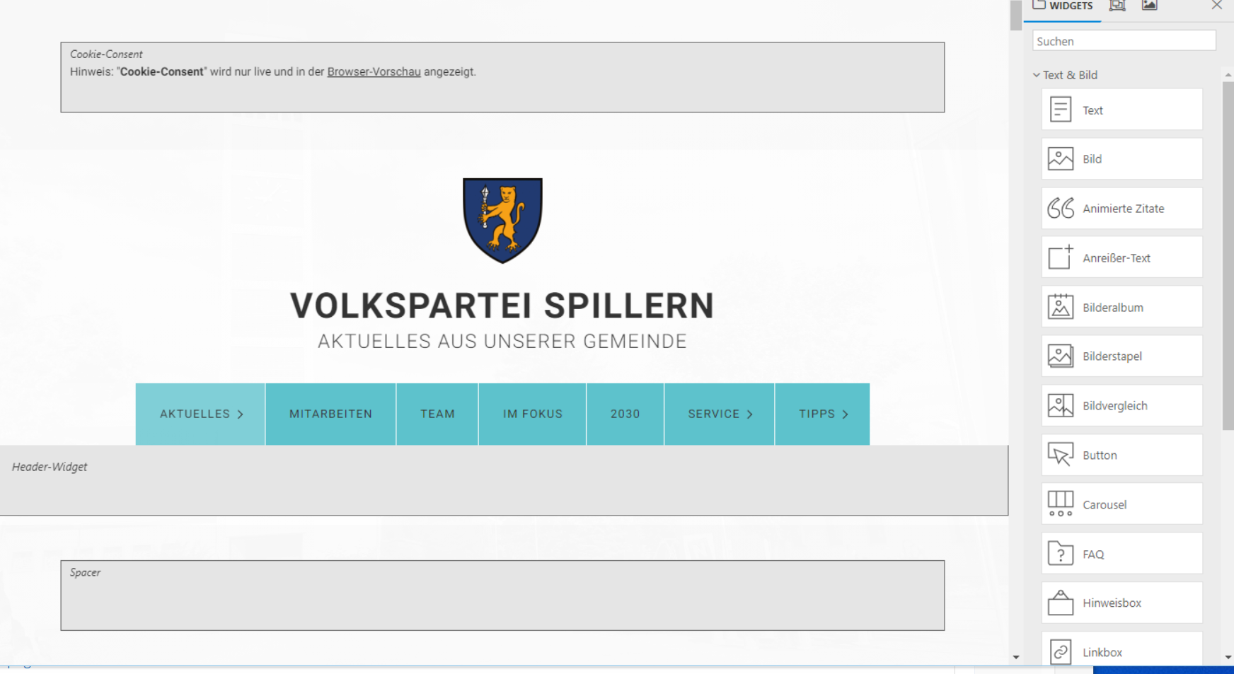

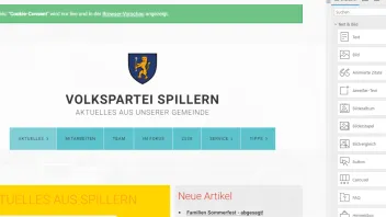

Ich habe auf der Seite - http://www.spillern.info - Aktuelles - irgendwas gedrückt. Seitdem ist der Header verschwunden.
ÖVP Spillern - Aktuelles aus Spillern,
Wie kann ich diesen wieder einfügen oder neu erstellen?ZP 16 Express!
LG Andi! -

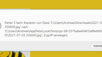

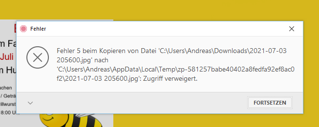

Super Aktion, habe ich auch genutzt. Jetzt Version 16.2 am laufen.
Die Fotos hatten bei den Eigenschaften - Attribute: Schreibgeschützt!
Dieses habe ich entfernt und jetzt passt es.
Danke!
Hallo!
Ich bekomme bei http://www.spillern.info, wenn ich ein Bilderalbum/Carousel/Slider einfügen will die Fehlermeldung. (Sowohl auf der Seite Aktuelle und Fotos.)System.ComponentModel.Win32Exception
Fehler 5 beim Kopieren von Datei 'C:\Users\Andreas\Downloads\22.jpg' nach 'C:\Users\Andreas\AppData\Local\Temp\zp-5ca47d7523404ee8a8ef76e3f99eb5d8\22.jpg': Zugriff verweigert.
bei ZetaLongPaths.ZlpIOHelper.CopyFile(String sourceFilePath, String destinationFilePath, Boolean overwriteExisting) in c:\P\ZP\15.4\ZetaProducerReferences\Externals\ZetaVoyagerLibrary\Externals\ZetaLongPaths\Source\Runtime\ZlpIOHelper.cs:Zeile 453.
bei ZetaProducer.BaseImaging.ZetaImagingScaler.<>c__DisplayClass8_0.<CopyAndScaleImageFile>b__0() in c:\P\ZP\15.4\ZetaProducerImaging\Source\BaseImaging\ZetaImagingScaler.cs:Zeile 324.
bei ZetaLongPaths.ZlpSimpleFileAccessProtector.Protect(Action action, ZlpSimpleFileAccessProtectorInformation info) in c:\P\ZP\15.4\ZetaProducerReferences\Externals\ZetaVoyagerLibrary\Externals\ZetaLongPaths\Source\Runtime\ZlpSimpleFileAccessProtector.cs:Zeile 84.
Win32Exception
NativeErrorCode=5,
ErrorCode=-2147467259,
Message="Fehler 5 beim Kopieren von Datei \\'C:\\Users\\Andreas\\Downloads\\22.jpg\\' nach \\'C:\\Users\\Andreas\\AppData\\Local\\Temp\\zp-5ca47d7523404ee8a8ef76e3f99eb5d8\\22.jpg\\': Zugriff verweigert.",
Data=
"sourceFilePath" = "C:\\Users\\Andreas\\Downloads\\22.jpg"
"destinationFilePath" = "C:\\Users\\Andreas\\AppData\\Local\\Temp\\zp-5ca47d7523404ee8a8ef76e3f99eb5d8\\22.jpg"
"overwriteExisting" = True
InnerException=null,
TargetSite=RuntimeMethodInfo: CopyFile,
StackTrace=" bei ZetaLongPaths.ZlpIOHelper.CopyFile(String sourceFilePath, String destinationFilePath, Boolean overwriteExisting) in c:\\P\\ZP\\15.4\\ZetaProducerReferences\\Externals\\ZetaVoyagerLibrary\\Externals\\ZetaLongPaths\\Source\\Runtime\\ZlpIOHelper.cs:Zeile 453.\\r\\n bei ZetaProducer.BaseImaging.ZetaImagingScaler.<>c__DisplayClass8_0.<CopyAndScaleImageFile>b__0() in c:\\P\\ZP\\15.4\\ZetaProducerImaging\\Source\\BaseImaging\\ZetaImagingScaler.cs:Zeile 324.\\r\\n bei ZetaLongPaths.ZlpSimpleFileAccessProtector.Protect(Action action, ZlpSimpleFileAccessProtectorInformation info) in c:\\P\\ZP\\15.4\\ZetaProducerReferences\\Externals\\ZetaVoyagerLibrary\\Externals\\ZetaLongPaths\\Source\\Runtime\\ZlpSimpleFileAccessProtector.cs:Zeile 84.",
HelpLink=null,
Source="ZetaLongPaths",
HResult=-2147467259
Version ZP 15.4.1 Express
* Layout: Flat Responsive by StS
Bitte um einen Lösung des Fehlers. -

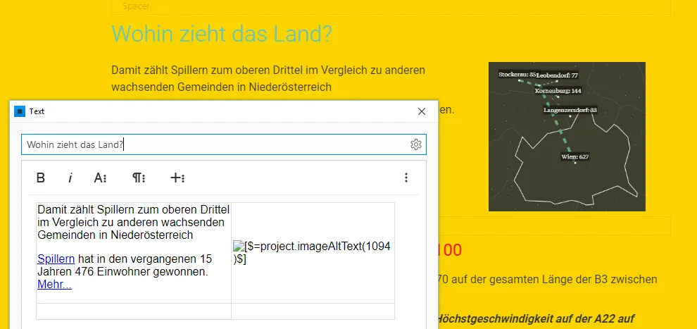

Hallo!
Ich habe das selbe Problem jetzt am Abend in der Express 15.4.1 Version.
Habe heute mehrere Bilder eingefügt, es war immer das letzte zu sehen. Jetzt nur 1 Bild ausgewählt, war dann auf der HP http://www.spillern.info kurz
zu sehen. Jetzt ist auch das Bild auf der HP bzw. auch Lokal im ZP nicht zu sehen, ersetzt durch einen Text.
[$=project.imageAltText(1195)$]Beim nochmaligen öffnen ist das das Logo (.jpg, SVG, png, Gif) wieder verschwunden. Und es sieht so aus.
Dort wo das Bild sein sollte ist ein leere Platz für den Text, Siehe Überschrift: Arboretum auf der Garten Tulln...
PS: ich hatte schon einmal so ei Problem, da war der Dateipfad zu lange. Jetzt ist er C:\Users\Andreas\Documents\Zeta Producer 15\Projects\VP-Spillern.
LG aus dem nebeligen Weinviertel.
LG Andi
Welchen Artikel auf welcher Seite öffne ich zum Bearbeiten?
Nach welcher Textzeile soll das Bild eingefügt werden?
Welches Bild soll eingefügt werden (bereits Importiert oder nicht?)Hallo Stefan S.
Danke!
Seite Aktuelles; Artikel: Bauernmarkt Großrußbach, Textzeile ist egal, Eingefügt soll das Bild werden welches bereits im Foto-Widget unter diesem Absatz zu sehen ist. Bauernmarkt-Oktoberfest.
Mir ist aufgefallen, dass jetzt bei diesem Projekt überhaupt kein Bild mehr in einem Text-Widget mehr eingefügt werden kann!
Das Projekt ist gesendet.
LG
Andi

Hallo!

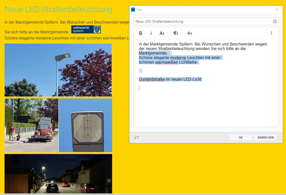

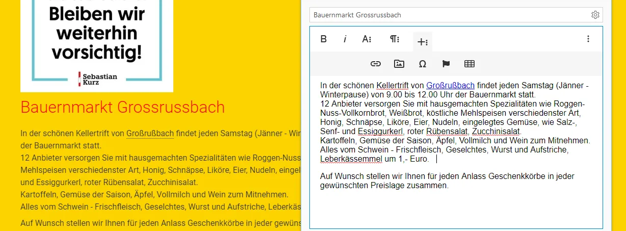

Seit heute ist keine Änderung eines Bildes im Text-Fenster möglich. Siehe Hardcopy
Beim einfügen eines Bildes im Artikel Bauernmarkt nach Klick auf den Foto Button kommt die Auswahl des Fotos, nach dem anklicken des Fotos und OK kommt dann der Text-Editor wieder ohne Bild. Auch in der Browseransicht ist kein Bild vorhanden.
Bzw. bei einem neuen Text-Fenster habe ich ein Bild eingefügt, egal von woher, einmal das Bild ganz kurz gesehen, dann war es wieder weg. Ein weiteres einfügen ändert auch nichts. Hier ein Bild von einem alten Artikel wo die Bilder noch funktioniert haben. Siehe Hardcopy:
Es war schon seit längerer Zeit manchmal dieser Fehler, dass im Editor nicht das Bild sondern dieser Ausdruck zu sehen war, im Browser war es aber OK: Eckige Klammern mit ... Siehe Hardcopy.
Dieses Projekt ist schon sehr alt, ich glaube von ZP7 und wurde bisher immer wieder konvertiert.
Flat Responsive
Zeta-Producer 15.4.1. Express
Ich hoffe ich habe es verständlich vorgebracht.
PS: Bei einem anderen Projekt funktioniert das Einfügen der Bilder.
LG
Andi

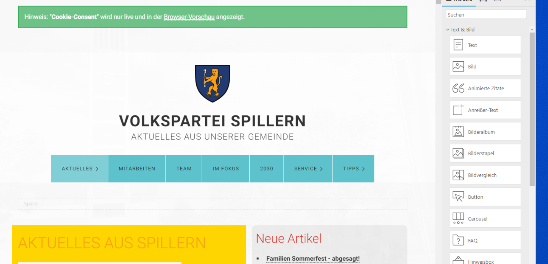

Eingebaut auf der Homepage: http://www.spillern.info. Vorerst nur auf den ersten 4 Seiten/Links.
Ich finde diese Lösung nicht wirklich kundenfreundlich. Wenn die zwei Schalter auf OFF stehen wird kaum ein User dieses Einschalten und Speichern drücken, sondern sofort speichern drücken.
Dann ist auch meiner Meinung nach einfach viel zu viel Text, das ließt keiner.
LG
Aus dem Weinviertel in NÖ
Hallo!
Ich habe bei Spillern.info jetzt auch den Consens Manager auf den Seiten - Aktuelles (index.html), Mitarbeiten, 2030, Team, eingebaut.
Zusätzlich habe ich das Wetter und Locanto auch auf die Seite Mitarbeiten kopiert.
Zusätzlich habe ich noch bei Osana folgendes eingestellt.
Zusätzlich habe ich die Einstellungen geändert auf: Opt-In /Analytics Off / No Categories.
Dadurch sind Jetzt die Voreinstellungen auf OFF gesetzt.
Das Wetter und Locanto Cookie ist nach dem Aufruf der HP vorhanden. Nach Bestätigung (speichern) der OFF Einstellungen durch den Besucher sind die zwei Wetter und Locanto Cookies weg.
Und da ist auch noch das Problem, wenn die Voreinstellungen nicht auf "ON" sein dürfen, wird kaum ein Benutzer diese Einstellungen verändern, sondern nur auf Speicher klicken.
Benutzerfreundlichkeit sieht anders aus.
Jetzt noch einmal im Inkognito Modus aufgerufen. Jetzt wurden nur mehr Spillern.info Cookies gesetzt. Wenn ich jetzt aber auf "ON" und Speichern gehe und die Seite Mitarbeit anwähle bleiben die Cookies bei zwei Stück Spillern Cookies.
