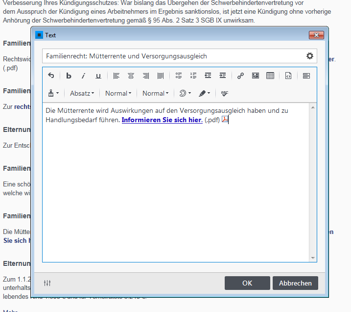

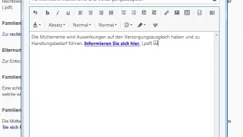

folgendes Problemchen ist mir schon bei der Erstellung der Seite aufgefallen, jetzt muss ich doch einmal nachhaken:
Wenn ich im Textwidget eine kleine Grafik einbinde, wird diese in Zeta korrekt eingebunden und angezeigt. In der Vorschau und nach der Veröffentlichung sieht man von dieser Grafik aber genau nichts oder allenfalls einen leeren weißen Fleck.
So sieht es in der Vorschau aus, das kleine Acrobat-Logo:
Und so in echt: Webseite (vorletzter Beitrag, mit komischer Lücke zwischen den Zeilen).
Das ganze ist beliebig reproduzierbar.
Ich würde gerne das Acrobat-Logo wieder einbinden, vor allem aber auch kleine Häkchen etc. vor einzelnen Zeilen einbinden können.
Hat da jemand eine Idee? -
Hallo Jochen,
Vielen Dank für Deine Mühe, das funktioniert jetzt einwandfrei!
