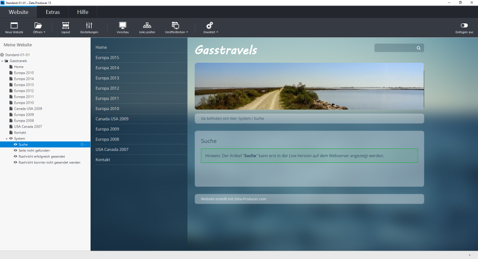

    Danke für deine Mühe, wir kommen der Sache langsam näher. Deine Schritte hab ich nochmal durchgespielt, wenn ich mit einer neuen Seite das gleiche mache, geht das wie beschrieben bei dir.
    Auf der migrierten Seite aber nach wie vor nicht. Aber: Die Suche geht, wenn ich bereits auf der Suchseite stehe, also https://community.zeta-producer.com/www.gasstravels.ch/suche.html aufrufe und dann suche. Irgendwie scheint das Problem so zu sein, dass er die Suchseite nicht selber findet zur Anzeige. Mir ist auch aufgefallen dass neue Webseiten eine andere Seitenstruktur haben, bei meiner migrierten ist zuoberst "Standard-01-01", danach eine Ebene "gasstravels" dann erst die Seiten. Sieh angehängtes Bild in meinem vorherigen Post. Scheint ein Relikt aus alten Zeta Versionen zu sein. Bei neuen Seiten sieht das anders aus. Vielleicht ist das der Grund. Warte mal auf Montag was die Zeta-Leute sagen.
    Gruss Elsbett
    Guten Tag
    Ich habe eine alte Zeta Webseite (urspünglich von 2007) migriert auf Zeta 13 und ein neues Layout gewählt. Die Suchfunktion funktioniert nun nicht. Mir ist aufgefallen dass ich keine System Seiten habe, darum fehlt auch die Suchseite. Irgendwo hab ich gelesen man soll einfach die Systemstruktur nachbauen anhand einer neuen Webseite. Das hab ich gemacht, so dass ich die Seiten System/suche dann habe. Wenn ich die Seite erstelle und in der Webansicht auf den Suchbutton klicke, passiert aber gar nichts. In der lokalen Vorschau geht sie auch nicht, bei einer neu erstellten Seite aber sehr wohl.
    Was mach ich falsch?
