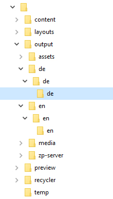

wir haben ein zweisprachiges Projekt neu angelegt. Dabei sind wir nach den im Handbuch angegeben Schritten vorgegangen. In der Vorschau funktionierten beide Versionen problemlos. Ledigich die Sprachauswahl war nicht möglich. Unsere Vermutung, dass dies auf dem Server laufen würde erwies sich leider als falsch.
Das Ergebnis war sehr entäuschend. Nach der Zuordnung (Serverweis) auf den primär index.de lief alles sehr kaotisch ab. Die primär Seite verlor etliche Links, auf die zweite Sprache konnte nach wie vor nicht gewechselt werden.Wir haben zunächst etwas gespielt und Dateien der de-Seite innerhalb der Ordnerstrucktur verschoben und teilweise dupliziert. Damit funktionierte die Seite problemlos. Nur mehrfach vorhandene Seiten innerhalb einer Struktur sind für das Web nicht Zielführend.
Folgende Punkte haben wir überprüft und mit den Empfehlungen von Zeta abgeglichen:
1) Ordnerstruktur (offline)
2) Projektordner
3) Attribude
4) Verlinkung der Zusatz-Links (Extramenü)
Was haben wir übersehen oder falsch gemacht?
Anbei noch ein Bild der etwas, aus unserer Sicht, unlogischen Ordnerstrucktur die offensichtlich auch den Webserver vor eine nicht lösbare Situation stellt.
Herzliche Grüße
Carlo

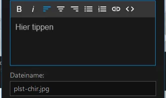

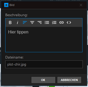

bei der Umsetzung einer zweiten Sprachversion (vorgehen wie üblich, VS 16.6) lässt sich bei der zweiten Version bei dem Wiget "Bilderalbung" keine Bildbeschreibung speichern. Ein löschen, neue Anlage half eben so wenig wie mehrmaliges neu starten der Anwendung. Auch die Eingabe als Quelltext half nicht.
Hinweis:
Die Seite ist aktuell noch nicht im Livebetrieb auf den Server hochgeladen. Hatte aber in der Vergangenheit VS 15 keine Probleme bereitet.
