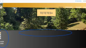

    Hallo frado
    Ohne zu sehen, was wirklich vorherrsch hier ein Versuch auf Basis von Annahmen und ZP 17:
    Falls möglich, mache zuerst ein Backup per Backup-Funktion von ZP.
    Kannst Du die Seitenstrukturansicht (Seitenbaum) erreichen? Falls ja, müsste da irgendwo eine Seite «Seite nicht gefunden» aufgeführt sein.
    Falls ja, kannst Du diese Seite öffnen? Wenn ja, öffne sie.
    Falls OK, drücke die Taste «F8» um zur Spaltenansicht zu gelangen.
    Wenn alles bis hier so funktioniert hat, würde ich in der Spaltenansicht den Inhalt unter «Header» wie in der Meldung angegeben löschen.
    Dann Spaltenansicht schliessen.
    Wenn das Problem behoben ist, kann bei Bedarf in der Wireframe-Ansicht (Klick ganz oben rechts) ein neuer Header eingefügt werden.
    Viel Glück und viele Grüsse

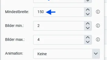

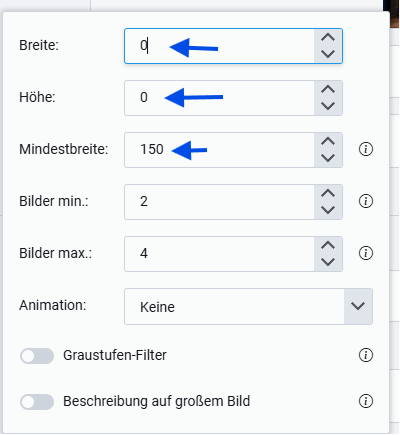

    Hallo ZP-Team
    Vorneweg: Vielen Dank für das Update zu 17.2.0!
    Doch ich fürchte, das Carousel-Widget hat nun "einen Schlag".
    Unter "Bild-Optionen" lässt sich die Höhe und Breite nicht einstellen.
    Und: Wird der Standart-Wert der Mindestbreite angepasst, so erscheinen dann - anstelle der Bilder - Quadrate in unterschiedlichen Farbtönen (u.a.).
    Bei einem bereits vor dem Update bestehenden Carousel werden vorerst die Bilder angezeigt ... nach Aktualisieren des Projekts dann aber irgendwann ebenfalls nur Quadrate.
    Gute Tage und viele Grüsse
    elch

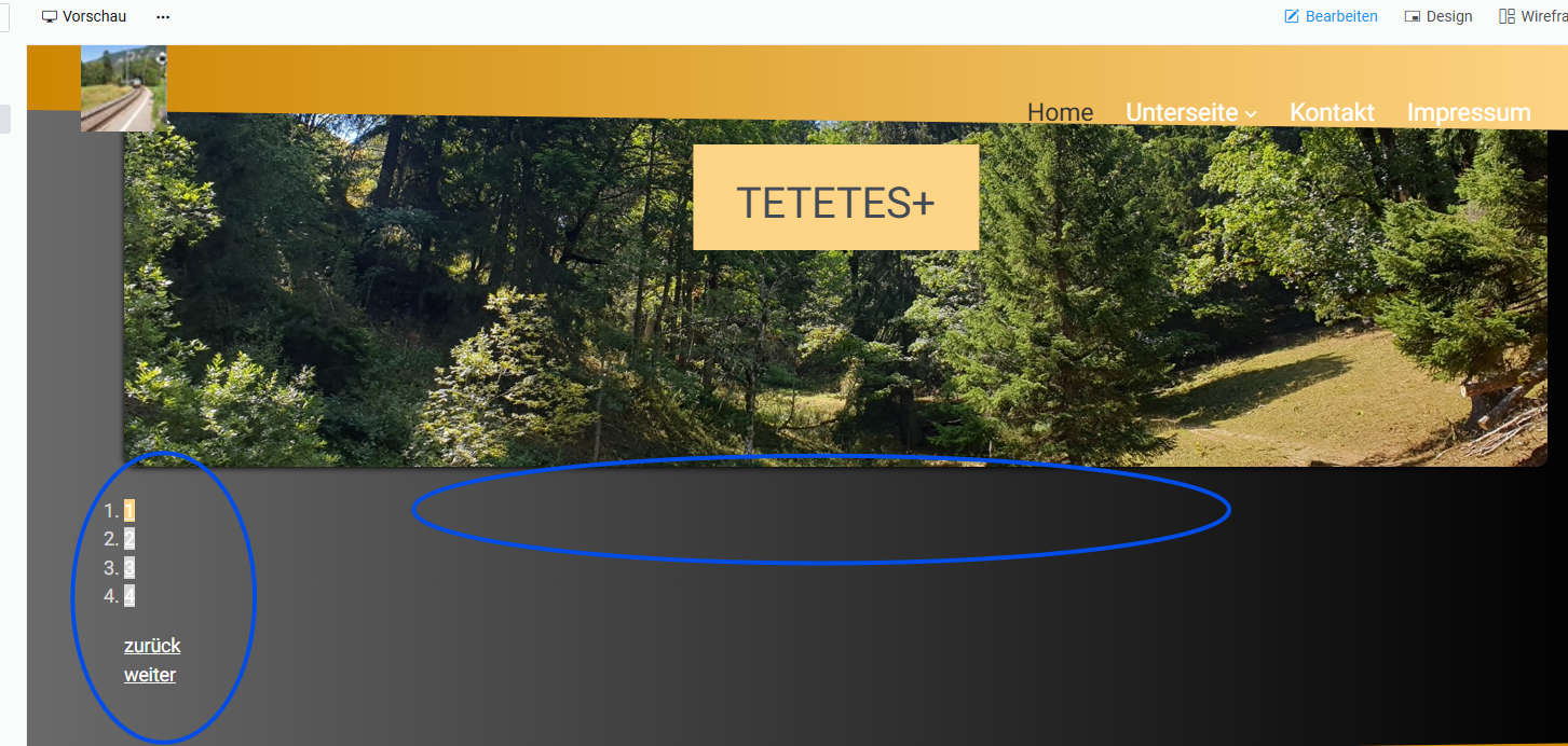

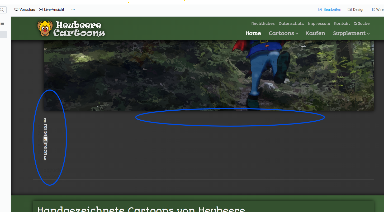

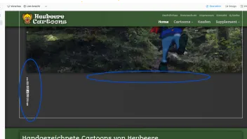

    Hallo ZP-Team
    Seit heute(?) wird der Header-Slider in Top-Responsive (ZP 17.1.1.0) fehlerhaft dargestellt. Die Fehldarstellung tritt auch ohne (mein) ergänzendes CSS auf! Der Fehler ist in der Live-Ansicht, sowie in der Browser-Vorschau erkennbar (daher nicht veröffentlicht).
    Nachtrag 14.5.2026, 16.30: Der/ein Fehler tritt auch bei weiteren Layouts auf.
    z. B. in Bare Responsive, Bella , Bold, Campfire, Clean Style Responsive, etc.

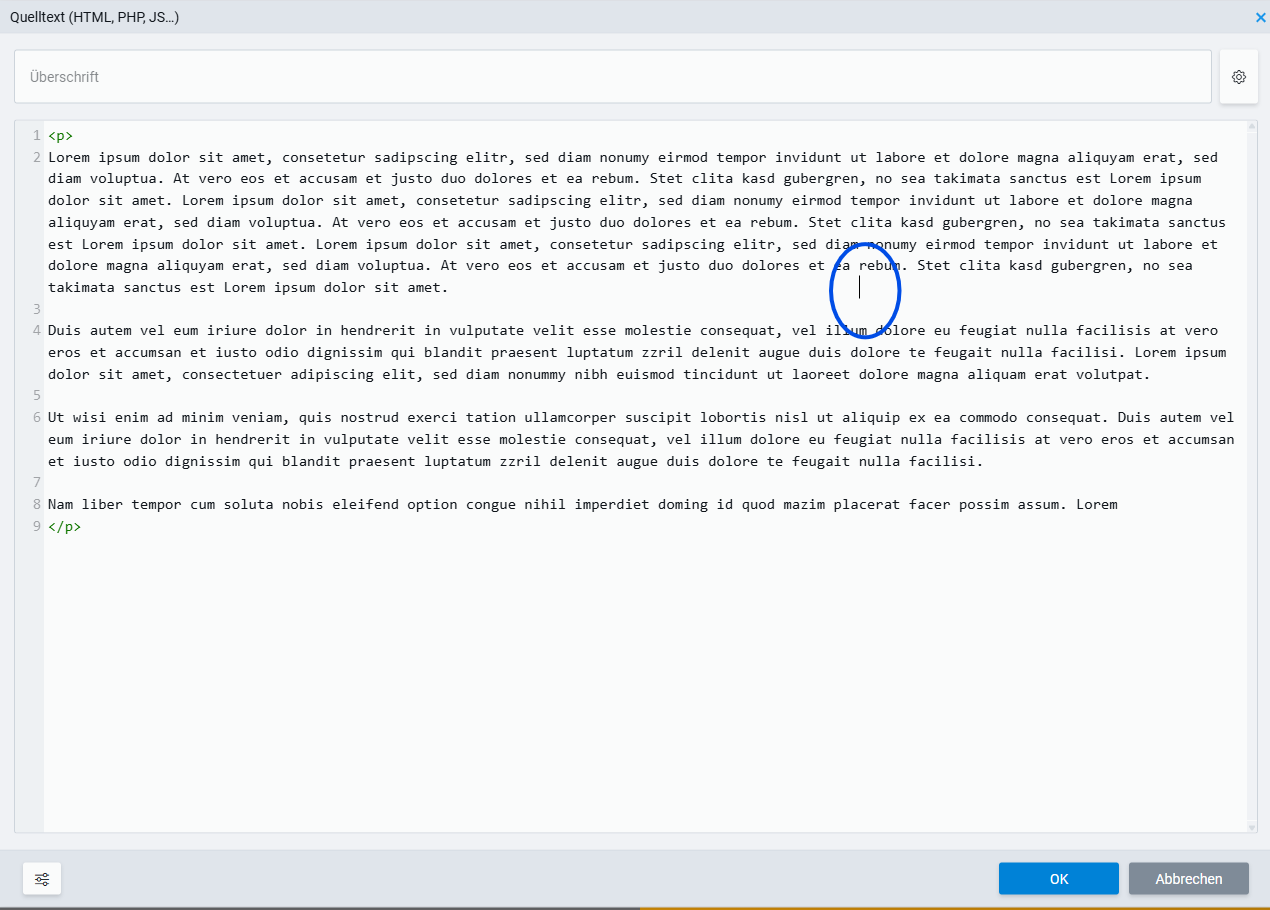

    Hallo ZP-Team
    Nach der Installation des neuesten Updates von ZP 17 ist mir im Widget "Quelltext" folgendes aufgefallen:
    Wenn ich das Widget öffne und anschliessend das Eingabefeld vergrössere, lässt sich der Cursor - ab einer bestimmten Anzahl von Zeichen - im Code/Text nicht mehr an der gewünschten Stelle platzieren.
    Ein wunderbares Wochenende und viele freundliche Grüsse

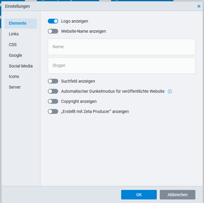

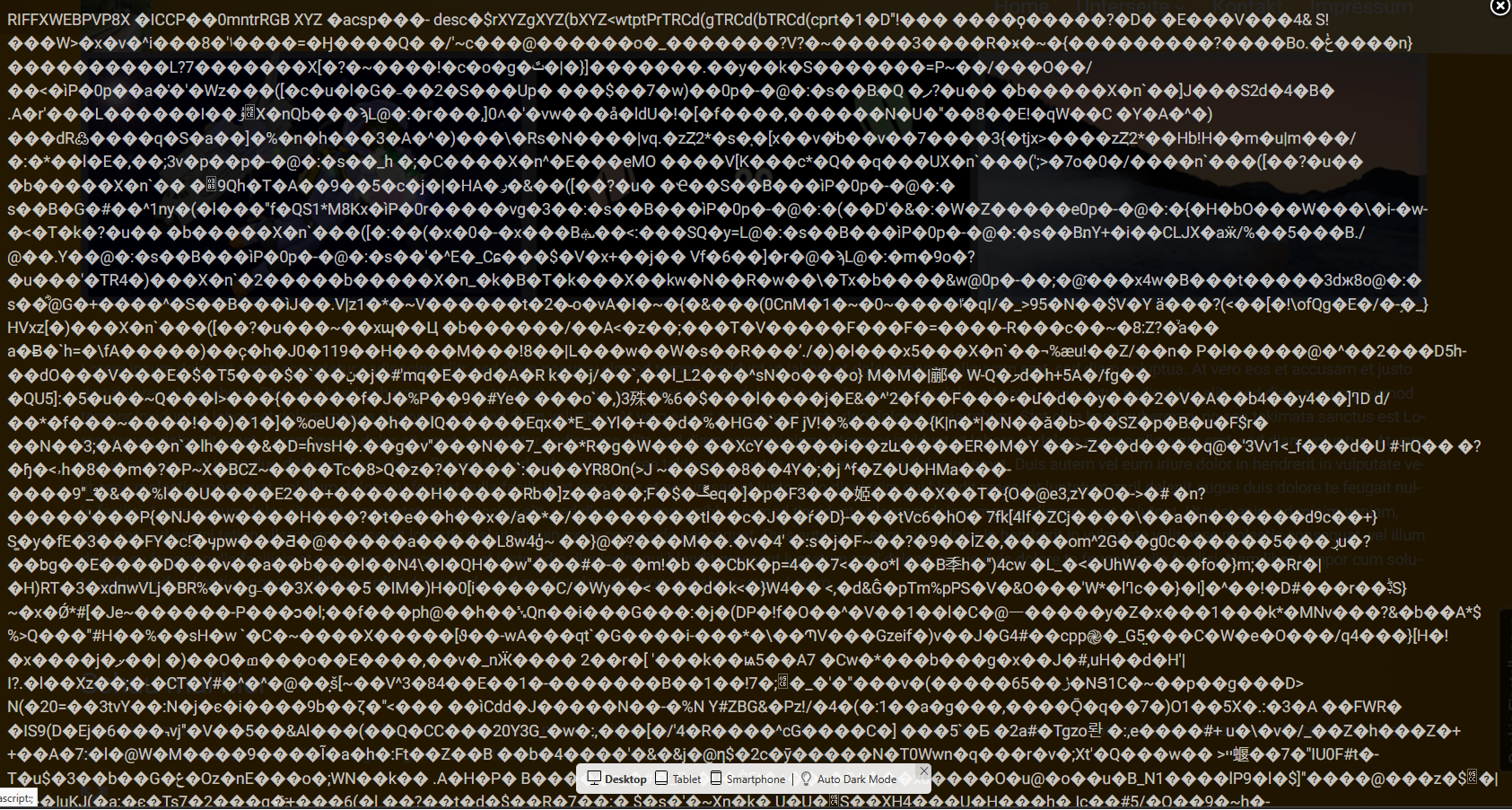

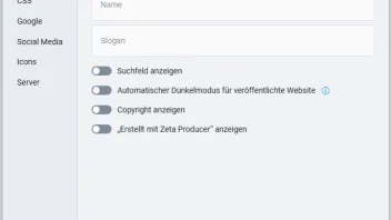

    Hallo Raphael-10
    Am besten machst Du das so, indem Du das Copyright ausblendest per: (ZP 17) Einstellungen > Einstellungen > Elemente > "Copyright einblenden" deaktivieren.
    Dann im Footer, ähnlich Deiner manuell eingefügten "Zusatzlinkts", nun aber noch ein Quelltext-Widget einfügen mit folgendem Inhalt:
    &copy; <$= new Date().getFullYear() $> #attribute(web_name)
    Das Quelltext-Widget – oder die ganze Reihe – verknüpfst Du dann ebenfalls mit allen Seiten.
    Das kann dann z. B. ähnlich wie auf meiner Website aussehen.
    Es ist schon spät: Ich hoffe, ich habe mich verständlich ausgedrückt. 😅
    Eine gute Zeit und viele Grüsse
    elch

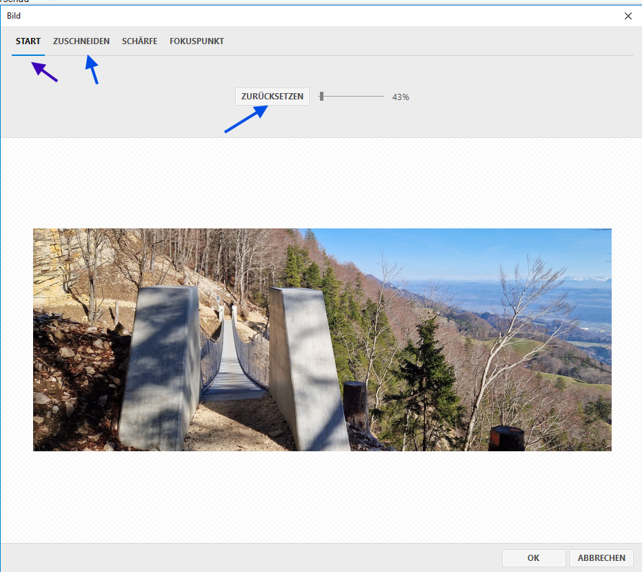

    … Mittlerweile habe ich Deine Website gefunden.
    Das betreffende Bild wird im Header-Slider in Deiner Website als .jpeg ausgegeben. Gemäss meinem Test wandelt ZP aber eine (hinzugefügte) .jpeg-Datei in .jpg um.
    Falls Du weiterhin das betreffende Bild nicht bearbeiten kannst, würde ich empfehlen, dieses aus ZP ganz zu löschen und erneut hinzuzufügen.

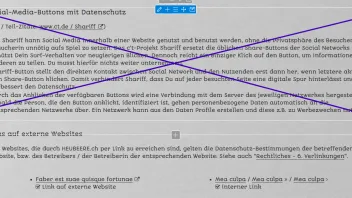

    Hallo stefan stuhr
    Ihrem Bild zufolge scheinen Sie die Sitemap-Darstellung im Footer der Website zu meinen und nicht die "sitemap.xml"-Datei.
    Beim von Ihnen benannten Layout könnte diese Sitemap-Darstellung (tatsächlich?) fester Bestandteil sein. Jedenfalls habe ich auf die Schnelle nicht herausgefunden, wie sich diese Sitemap-Anzeige mit ZP(16)-eigenen Instrumenten entfernen lässt.
    Notlösung:
    Einstellungen -> CSS ->
    #sitemap-layout {
       display: none;
    Eine gute Woche und viele Grüsse

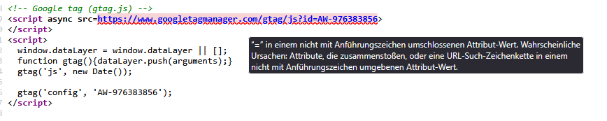

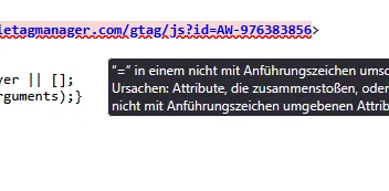

    Guten Abend clapier

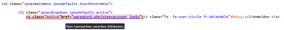

    Im Quellcode zeigt Firefox folgende Fehler-Stellen an.
    Ob es an einem der besagten Punkte liegt, kann ich nicht beurteilen. Da fehlt mir das nötige Wissen. :)
    Nachtrag 28.2.'26: Die fehlenden Anführungszeichen im Bereich von "Google Analytics" würde ich jedoch in jedem Fall noch hinzufügen.
