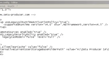

Um es auch hier abzukürzen.... ich wollte lediglich den Export (Ordner output) auf ein anderes Laufwerk kopieren lassen.
Zu Kontaktformular, Gästebuch usw. komme ich später.
Vielen Dank für Geduld und Verständnis....
Wenn ich gemeint bin, so ist mir das nicht bewußt gewesen, sorry....
We missunderstood....

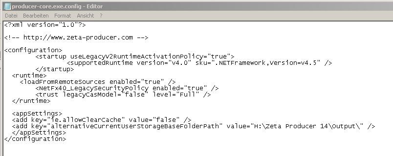

Nochmals: es geht hier NICHT um die Seite an sich sondern um das einfache Kopieren von Daten respektive wo ZP die Projekte ablegt (Ordner Output).
Gelöst habe ich das, in dem ich in der Datei "producer-core.exe.config" angepasst habe, siehe Anhang.
Abschnitt "appsetttings, 2. Schlüssel". Da wird der Pfad umgebogen, den ich eigentlich in ZP erwartet hätte und unter FTP?? erhofft hatte, siehe Anhang ftp-2

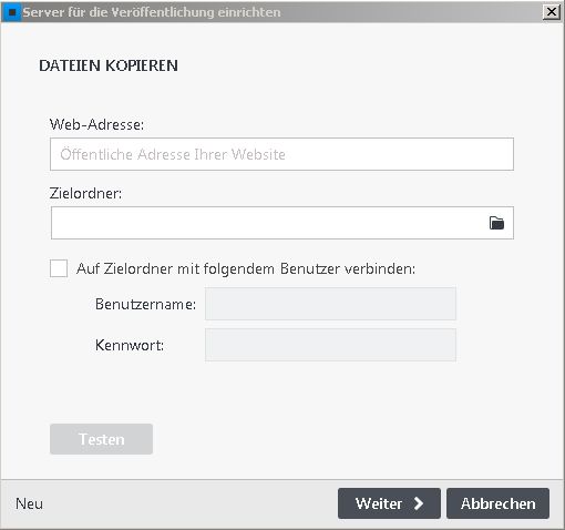

Natürlich geht es mit der URL oder IP, aber das kann keine Lösng sein.

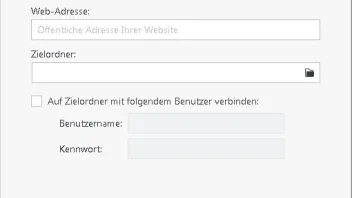

mir ist nicht ganz klar, warum ich, um ein simples Netzwerklaufwerk verbinden zu können, eine Webadresse angeben muss.

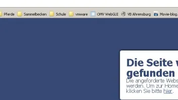

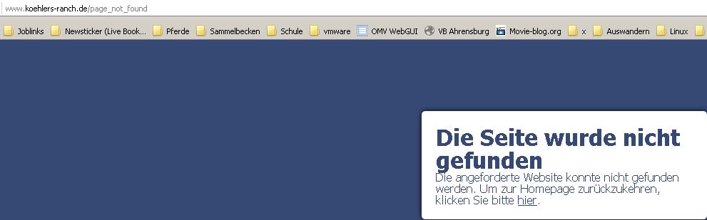

ich würde hier gerne mal anknüpfen, denn ich finde so wirklich keine vernünftige Antwort.
Im Anhang wird eine Fehlermeldung gezeigt. Die stimmt sogar, denn unter dieser Domain gibt es diese Seite nicht.
Warum sie überhaupt kommt, sind Problem und Frage. Denn mir ist nicht klar, warum überhaupt eine Domain
einbezogen wird um im Grunde eine simple Mail zu verschicken. Denn nichts anders wird ausgeführt als der Text
aus dem Formular als Mail verschickt, dabei ist es völlig unerheblich bei welchem Provider sie liegt. Denn ein Test
an diverses private Adressen bei versch. Providern brachte dasselbe Ergebnis.
Ich muss dazu sagen, das mein Output in einem Unterverzeichnis einer anderen Domain liegt als im Anhang zu sehen.
