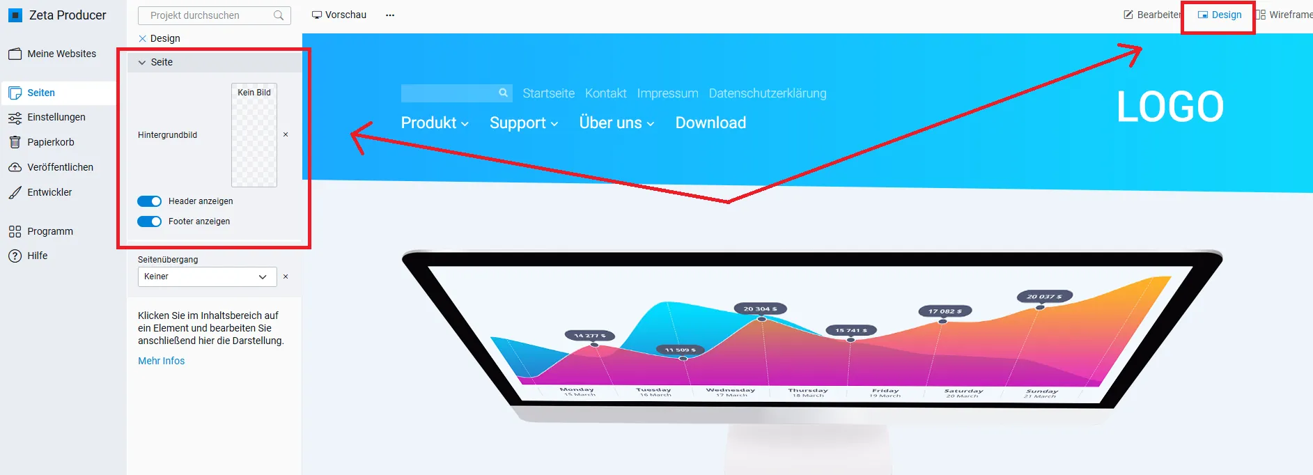

    die Struktur scheint mir in Ordnung. Die von Dir angesprochenen Darstellungsmöglichkeiten legst Du für jedem Blog-Artikel, also auf der Seite „Blog_Beiträge“, individuell fest, also nicht in der Blog-Übersicht auf der Seite „Blog“.
    Vielleicht hilft auch der folgende Screenshot
    Tom

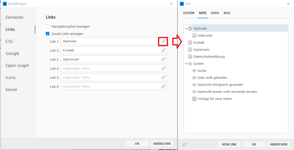

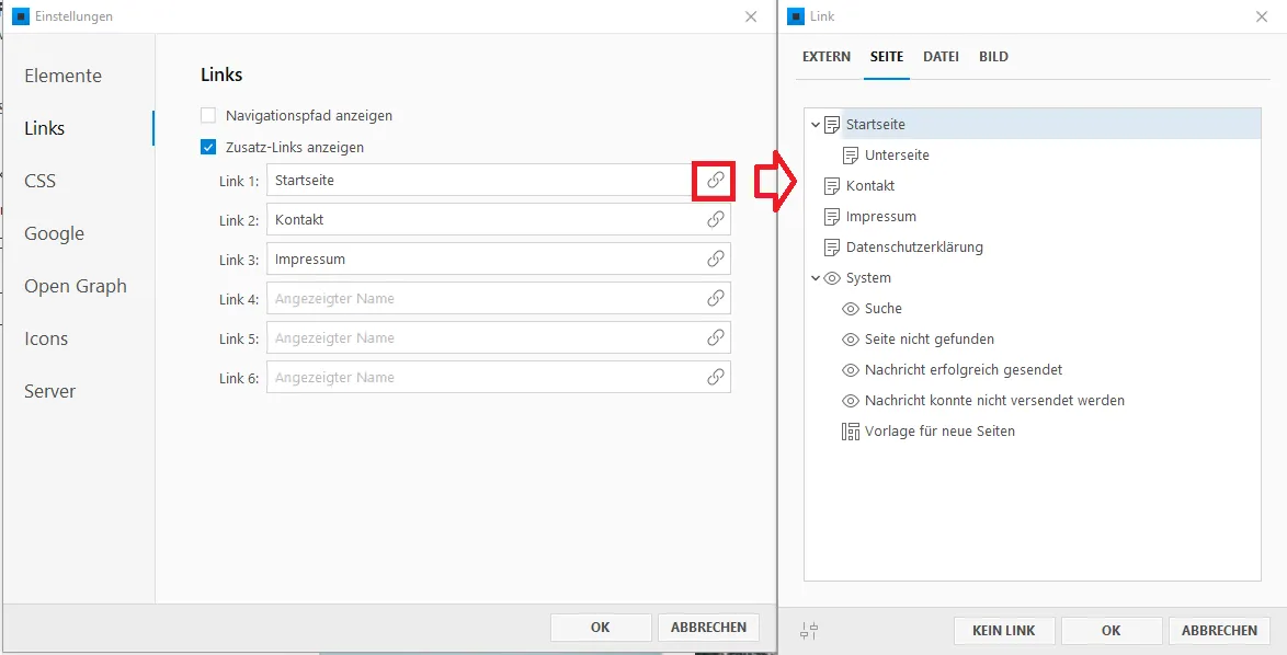

    Hallo Carola,
    alle drei Zusatz-Links (Startseite, Kontakt, Impressum) führen auf die Seite „System“. Bitte überprüfe mal, dass die Verknüpfungen wirklich richtig sind: „Einstellungen > Links“ und dann hinter den jeweiligen Einträgen auf das Link-Symbol klicken und überprüfen, dass hier wirklich die richtigen Seiten ausgewählt sind. Ich vermute, dass hier gegenwärtig in allen drei Fällen eben die Seite „System“ statt „Startseite“, „Kontakt und „Impressum“ ausgewählt wurde.
