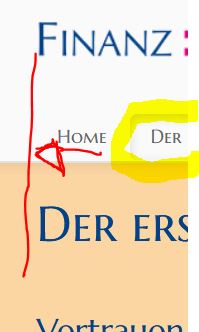

Hallo Jochen, super, vielen Dank.
Allerdings habe ich jetzt das Problem, dass mein Hauptmenue nicht mehr ganz linksbündig ist, das hatte ich mit folgendem CSS eingerichtet:
.navbar .nav > li > a {
padding: 10px 15px 12px 0px;
.navbar .nav > .active > a, .navbar .nav > .active > a:hover, .navbar .nav > .active > a:focus {
-moz-box-shadow: none;
box-shadow: none;
media (max-width: 980px) {
padding: 10px 15px 0px;
Lassen sich die beiden Wünsche irgendwie kombinieren ?
Schöne Grüße
Guido
ich verwende das Modern Responsive Design und habe ein Problem mit der oberen Menüleiste: Ich würde gerne den grauen Rahmen um den jeweils aktiven Menuepunkt komplett entfernen und den Text der einzelnen Menuepunkte linksbündig haben, sodass es einen sauberen Abschluss (eben linksbündig) zu der Kopfgrafik und den darunter stehenden Inhalten gibt.
Wie schaffe ich das ?
