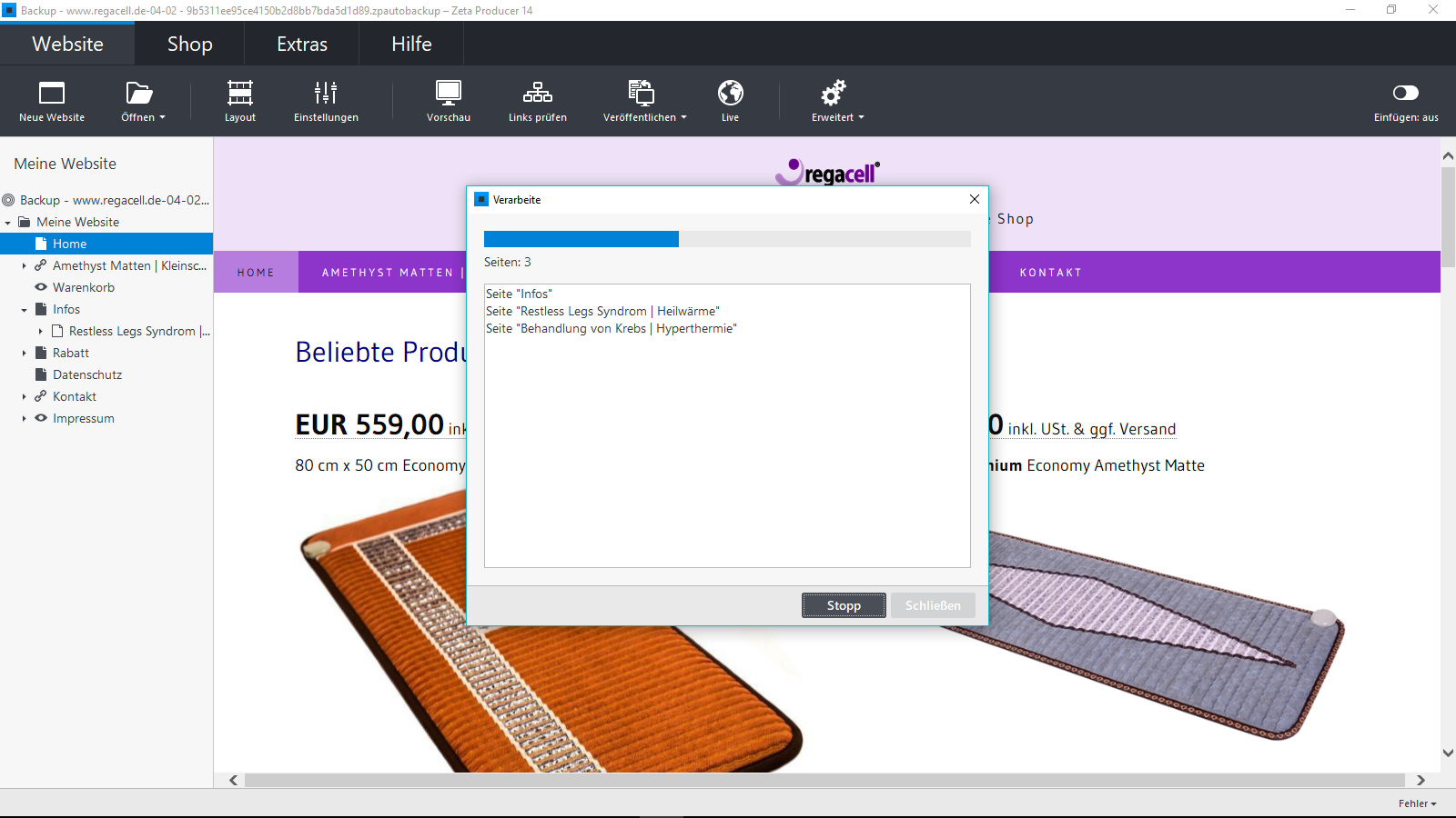

Über Erweitert, ausgewählte Seiten erstellen, alle Haken bis auf die 3! Haken (Info, Unterseite 1 und Unterseite 2) rausgenommen. Im Popup - Fenster werden 5! verfügbare / zu erstellende / uploadbare Seiten angegeben.
Upload / Erstellung endet hier im Shot bei 3 und zwar genau bei der Krebs - Seite, die heute Morgen zum Absturz führte. Demnach muss die zweite Krebs-Seite auch noch irgendwo hängen. Infos - Restless Legs, Restless Legs Schulmedi... plus Krebs Seite 1 und Krebs Kopie? Wie kriege ich die beiden Seiten und damit den Fehler runter vom Projekt? Beide Krebs - Seiten sind sichtbar nicht löschbar.

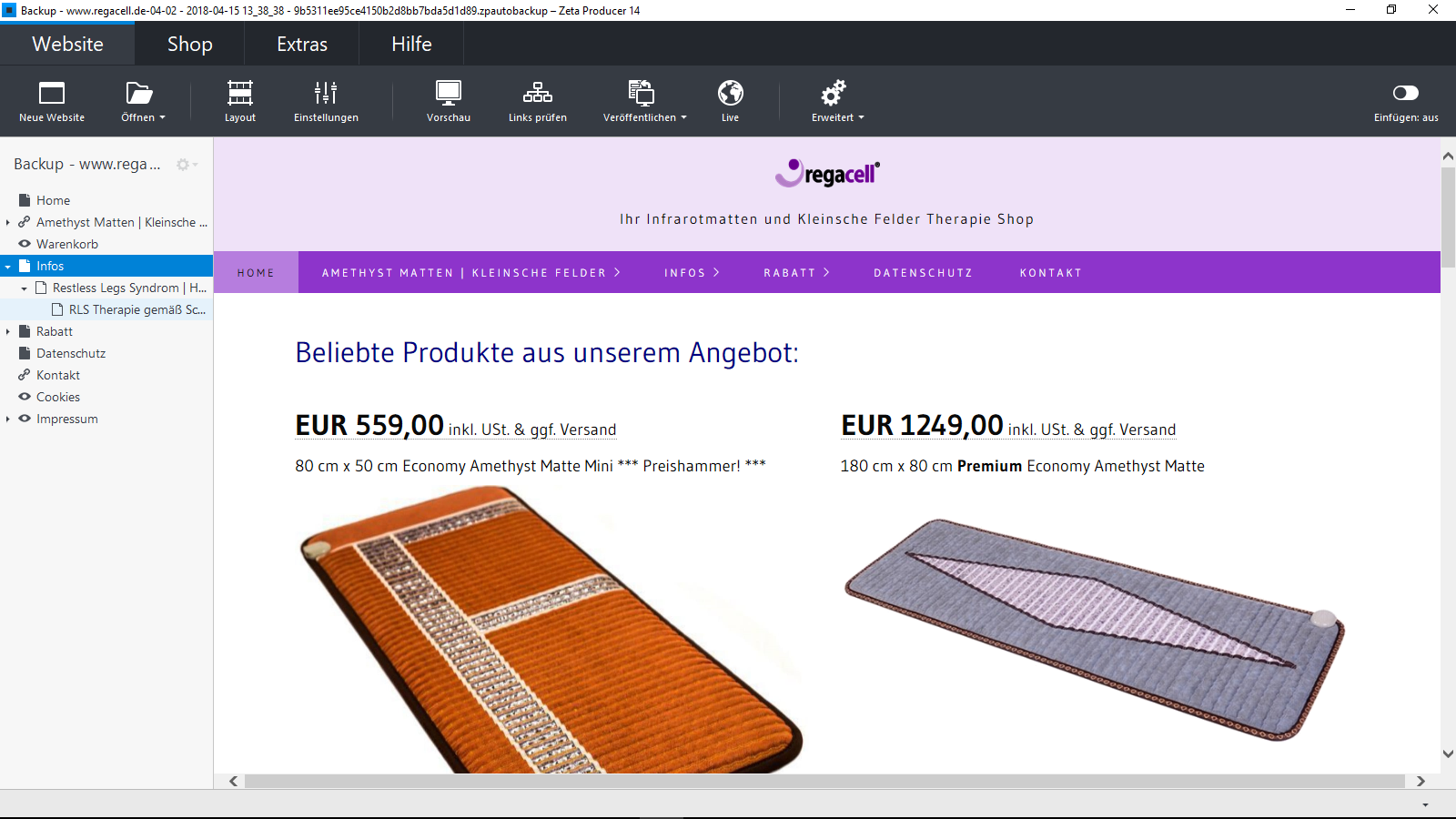

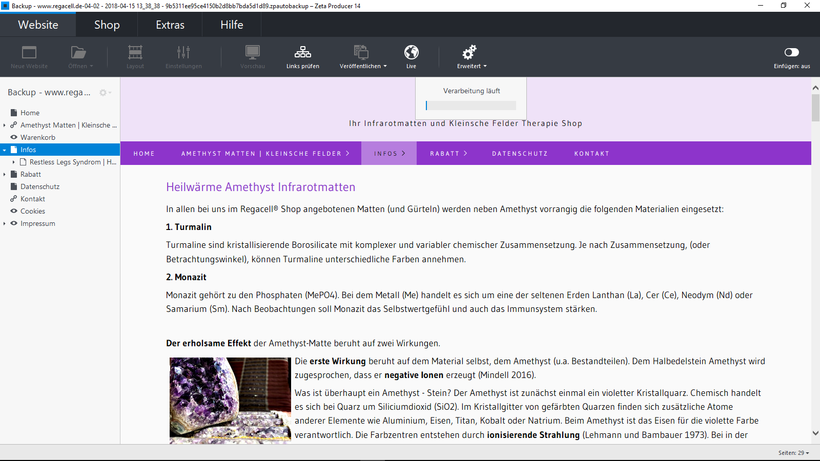

Ich versuche es mal mit einer "bildhaften Darstellung". Unter Infos liegt online eine Seite zum Thema Krebs. Diese hatte sich (warum auch immer) im Zeta Editor verdoppelt. Also habe ich im Editor eine davon gelöscht. Dabei fror der Editor ein. Beim Neustart waren beide "Krebs" - Seiten weg. Seitdem ist kein UPLOAD des Projekts mehr möglich.
Die vorhandenen Seiten lassen sich im Editor einwandfrei bearbeiten. Möchte ich diese online stellen, so stoppt der Countdown aktuell bei "29 Seiten", der blaue Balken oben läuft weiter. - Ca. 3 Minuten lang ... und schließt sich danach wieder ohne Fehlermeldung. Ergebnis: Kein UPLOAD möglich!

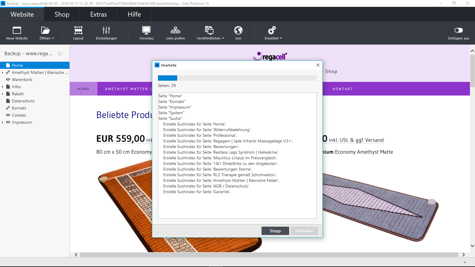

3. Im Editor Seitenverzeichnis fiel mir dabei auf, dass sich eine PHP Seite verdoppelt hat. Also die doppelte Seite löschen. Im Löschvorgang fror der Editor ein. Beim erneuten öffnen von Zeta waren beide Seiten weg. Die Seite, die ich löschen wollte und das Original. Bis dahin nicht tragisch.
4. Jetzt wollte ich über „alle Seiten erstellen“ testen, ob sich die fehlende Seite wieder findet. Nix. Der Vorgang endet bei Seite 30 und bleibt bei verarbeite Seiten: 30 stehen...
5. Auch über fn F8 finden sich die beiden Seiten nicht. - Wollte sehen, ob ich darüber evtl. die Seiten, die offensichtlich den Fehler verursachen, löschen kann. Oder worüber sonst findet man die Übeltäter?

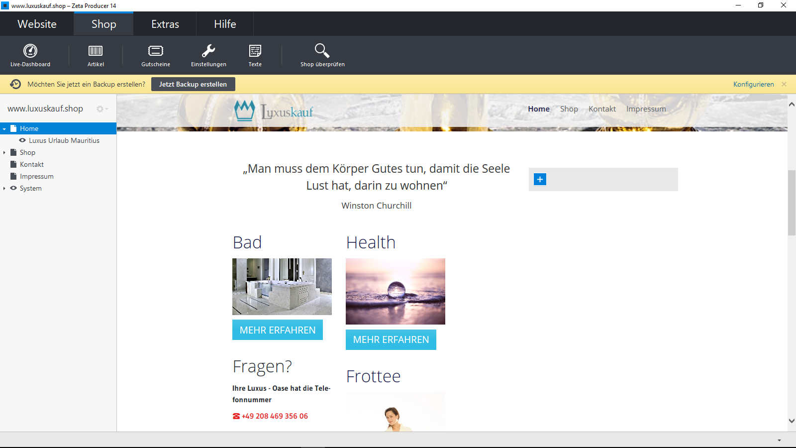

Ich habe folgendes Problem: Der Balken (RECHTS) hat sich ungewollt ins Projekt geschlichen. Fn8 F8 deutet an, dass es sich um "NEWS" handelt. Leider habe ich es nicht geschafft, die Zeile zu löschen. Ein Backup aus der Vorwoche ließ sich nicht wiederherstellen, weil dafür ein CCS Layout whatever nicht gefunden / nicht vorhanden sein soll. Frage: Wie kriege ich die Zeile mit dem grauen Balken und dem Plus Zeichen da wieder weg? Die Zeile zerschießt mein Layout.
