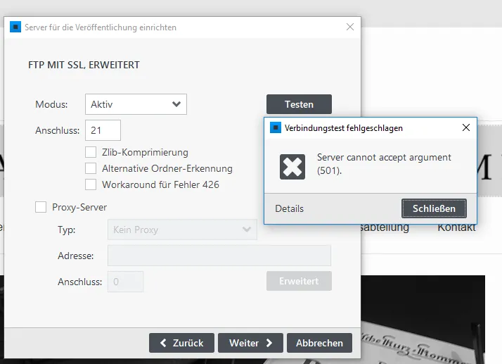

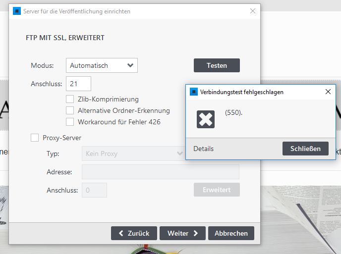

    Der Zielordner ist schon mal ganz sicher ungültig (Backslashes, Dollarzeichen…). Die Mehr-Einstellungen fehlen. Man kann hier Bilder (Screenshots) direkt im Beitrag hochladen, das macht es uns viel einfacher, als erst ein PDF öffnen zu müssen…
    Meines Erachtens fehlen die "Mehr"-Einstellungen nicht. Siehe Seite 2 der PDF-Datei. Ich habe mal den Pfad für das Server-Verzeichnis, wie bei File Zilla auch, auf "/" geändert und alle "Mehr"-Einstellungen durchprobiert.
    Dies hat zu zwei verschiedenen Ergebnissen geführt:
    1. Einstellung: Automatisch´und Passiv
    2. Einstellung: Aktiv
    Das Setzen von Häkchen in den weiteren Einstellungen hat zu keinem anderen Ergebnis geführt.
    Ich hatte das Thema schon einmal vor längerer Zeit zur Sprache gebracht. Der Versuch, die Homepage-Dateien aus dem output-Ordner per FTP direkt auf den Server hochzuladen scheitert. Damals war es der error code 550, jetzt meldet das Protokoll:
    Rebex.Net.TlsException
    Connection was closed by the remote connection end.
    Da der Verbindungsaufbau und der Transfer mit FileZilla problemlos funktioniert, dürfte der Fehler eher bei Zeta zu suchen sein!
    Vielleicht kann jemand helfen. Ich kann auch gerne das gesamte Fehlerprotokoll zur Verfügung stellen, falls das gewünscht wird. Jedenfalls habe ich schon alle möglichen Einstellungen, die Zeta für das FTP zur Verfügung stellt, erfolglos durchprobiert.

    Uwe hatte in Aussicht gestellt, dass das Problem mit dem Fehler 550 mit der Version 14.2. beseitigt würde. Nachdem ich nun 14.2. installiert habe, musste ich leider feststellen, dass das nicht der Fall ist. Ich habe keinen Zugang zum FTP Server, da nach wie vor nicht die Möglichkeit besteht , dass man einem unbekannten Zertifikat trotzdem vertrauen will.
    Lutz hat Recht. Das hier haben wir zurzeit nicht implementiert. Wir ergänzen das für 14.2.
    Was wir jedoch haben, ist eine recht ausführliche Protokollierung.
    Diese einfach mal aktivieren, und dann im Protokoll nachschauen, was genau dort als Fehler beschrieben wird.
    Ich habe mal einen Auszug aus dem publisher_log beigefügt, ungefähr ab der Stelle, wo der Fehler 550 in Erscheinung tritt. Vorher scheint der Transfer problemlos von statten zu gehen, so dass ich diesen Teil erst einmal weggelassen habe.
    Vielleicht können die Experten ja was erkennen, wäre schön!

    Ich denke, dass ZP mit seinem FTP-Client, der die API von Rebex nutzt, genau an der Stelle aussteigt, weil nicht die Möglichkeit geboten wird, anzugeben, dass man dem unbekannten Zertifikat trotzallem vertraut.
    Vielleicht kennt sich da jemand besser aus als ich.
    Mein relativ "kleiner" Provider für Webspace hat mir einen FTP Zugang eingerichtet, weil der Zugang über Netzwerk immer wieder ausfällt. Hier sind wir beide auf der Suche nach dem Fehler.
    Nachdem ich die FTP-Einstellungen in ZP vorgenommen habe, wird mir zwar die Verzeichnisstruktur des Servers angezeigt, wenn ich aber auf "Testen" clicke kommt die schlichte Fehlermeldung: Test fehlgeschlagen (550). Das gleiche passiert, wenn ich trotz Fehlermedlung veröffentlichen will, dann wird die Fehlermeldung (hier aber nur 550) nach eine kurzen Weile erneut angezaigt, was ja auch zu erwarten ist.
    Das bedeutet aber nach meinem Verständnis, dass ZP zunächst eine Verbindung mit dem Webserver herstellen kann, dann aber im nächsten (Test-)Schritt in die Fehlermeldung geht.
    Die Einstellungen für Security und Codierungssuites habe ich schon alle durchgetestet, leider ohne Erfolg. Was kann es noch sein. Mit WinSCP komme ich problemlos auf den Server. Dort benutze ich die TSL/SSL Explicite Einstellung?
    Kann da eventuell jemand weiterhelfen?
    Grüße
    Lutz Kramer
