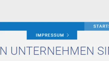

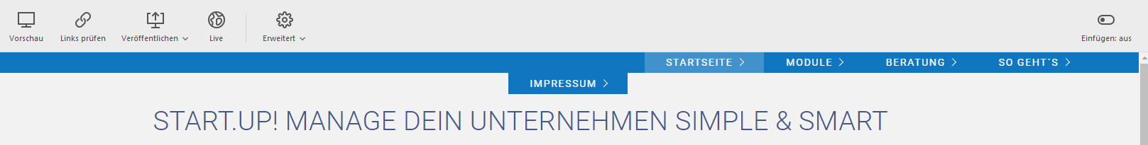

Hallo Zeta,
seit der neuen Version geht mein Auswahlmenü nicht mehr so wie vorher.
Ich hatte die Menüauswahl immer mittig.
Eine Bildschirmkopie aus dem Zeta konnte ich auffangen.
Man sieht die Menüauswahl teils in der blauen ersten Zeile,
teils darunter. Dann verschwinden die Buttons nach rechts zum Button Menü.Flat Responsive Layout, http://www.pospad.com
Ich hatte das Problem schon mal, da war ein Text im rechten Auswahlmenü zu lang.
Nachdem ich diesen gekürzt hatte, ging es wieder.Woran könnte das liegen?
viele Grüße
Bernd Bettinger

Problem gelöst.
Im ganz rechten Fenster habe ich das PAD intern ausgeblendet.Jetzt geht es wieder. In dem Fenster besser kein Untermenü einbauen.
Ich habe die Zeile mittig. Dann gehen eben nur 5 Spalten.
Passt.
