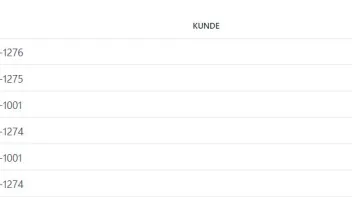

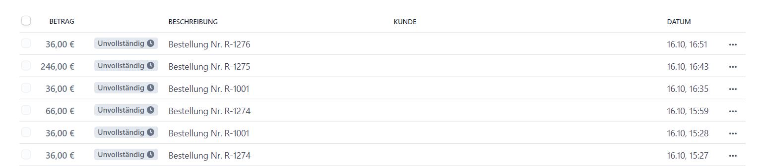

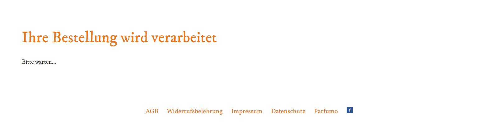

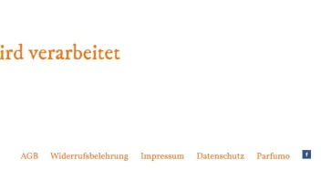

Beim Aufgeben einer Bestellung komme ich bis zu dem Punkt, wo ich meine Kundendaten eingegeben und die Zahlungsart Kreditkarte ausgewählt habe. Beim Klick auf "Zahlungspflichtig bestellen" erscheint dann
"Ihre Bestellung wird verarbeitet.Bitte warten…"
Und dann wartet man, aber es passiert nichts. Es ist nicht möglich, die Kreditkartendaten einzugeben, weil man nicht auf die entsprechende Seite weitergeleitet wird. Im Backend ist eine offene Bestellung verzeichnet, Mailbenachrichtigung gibt es aber keine. Bei Stripe sind die Bestellungen unter "Alle Zahlungen" als "unvollständig" gelistet.

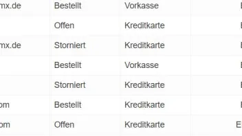

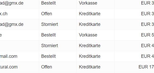

dankesehr für die flotte Antwort. Ich bekomme keine Fehlermeldung. Wenn ich mich in die Bestellverwaltung einlogge, finde ich Bestellungen vor, über die ich keine Benachrichtigung erhalten habe und deren Status "offen" ist. Die Kundendaten sind vorhanden und auf Nachfrage hieß es immer, daß sich der Bestellvorgang aufhängt und nicht abgeschlossen wird. Seit der neuen Richtlinie kam das zuerst ganz selten vor und in letzter Zeit dauernd, obwohl ich am Shop seit der Aktualisierung mit dem 15 Upgrade nichts verändert habe.
Es kommen aber auch Bestellungen mit denen die Kreditkartenzahlung funktioniert.
