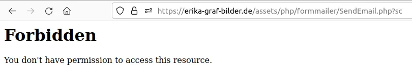

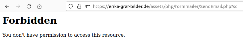

Ich hab' auf /assets/php/formmailer/ eine Datei test.html angelegt um zu prüfen, ob dieser Ordner tatsächlich im Internet erreichbar ist. Ja, ist er.
Dann bin ich auf die .htaccess gekommen - und damit hat sich mein Problem lösen lassen!
Ich hab's gut gemeint und wollte die Zeichenkodierung auf UTF-8 festlegen, damit keine Probleme mit Umlauten u Sonderzeichen auftreten. Folgender Eintrag in der .htaccess:
AddCharset UTF-8 .html
AddCharset UTF-8 .php
Letzteres war offensichtlich keine gute Idee.
Auskommentiert ... und schon laufen die Skripte der zweiten website auf meinem webspace.
#AddCharset UTF-8 .php
ZP "Serveranforderungen prüfen" sagt jetzt auch: alles ok.

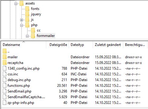

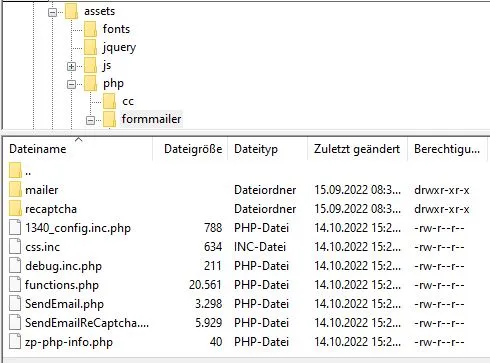

Alle Ordner in /assests/php/ und unterhalb haben die Berechtigungen 755. Alle Dateien in diesen Ordnern haben die Berechtigungen 644. Siehe auch:
Ich hatte auch schon "Komplette Website veröffentlichen" ausprobiert ... hat leider auch keinen Erfolg gebracht ![]()

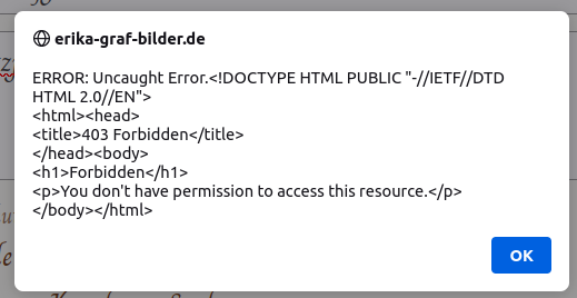

Ich habe auf einem webspace, gehostet bei Strato, zwei websites:
Eine schon länger auf / (root) - die ist im www erreichbar, php Skripte laufen, alles wunderbar.
Die zweite seit Kurzem auf /Unterverzeichnis/ - die ist im www erreichbar, aber php Skripte laufen nicht.
Für die zweite website gilt:
Die Domain scheint auf das richtige Verzeichnis auf dem webspace umgeleitet zu sein, zumindest funktioniert upload der website und Erreichbarkeit über die Domain.
ZP Serveranforderungen-Test sagt "PHP 0.0 vorhanden..."!
Webadresse in den FTP-Einstellungen stimmt mit dem tatsächlich erreichbaren URL überein.
Schreibberechtigung auf den Unterverzeichnissen von /assets/ bis /assets/php/formmailer/SendEmail.php sind wie bei der ersten website, bei der die Skripts laufen.
Wenn ich das Kontaktformular benutze, bekomme ich von dort die Fehlermeldungen: (Screenshots siehe auch Anhang, falls ich sie im Text nicht ordentlich eingefügt habe).

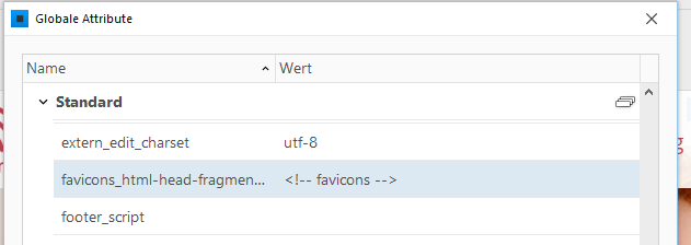

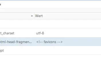

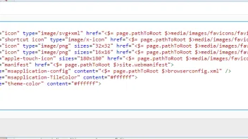

ok, zwischen "extern_edit_charset" und "footer_script" steht tatsächlich schon "favicons_html-head-fragment.html"
Siehe folgender screenshot (hoffe, der wird hier in voller Größe dargestellt)

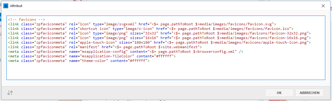

Im Attribut steht alles, was ich erwarten würde:
Diese Einträge schaffen's aber nicht in den Quelltext der veröffentlichten Seite ...

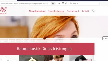

Hmmm, da werde ich zumindest übergangsweise mit "Unten rechts (fix)" leben müssen, finde diese Einstellung aber suboptimal, da ich das cookie-consent icon nicht dauherhaft am unteren Bildschirmrand präsentieren möchte. Es wäre mir deutlich lieber, wenn es nur ganz unten (eben "Unten rechts") zu sehen wäre, nachdem der user ganz runter gescrollt hat.
Ich wäre Zeta also garnicht böse, wenn das nächste update eine Lösung für "Unten rechts" in Poster Responsive brächte.

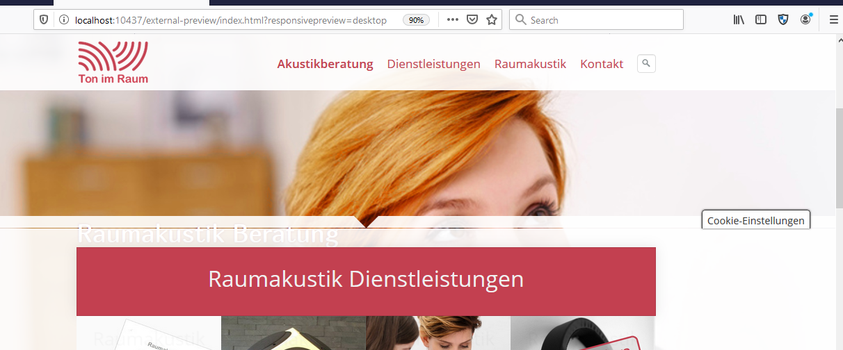

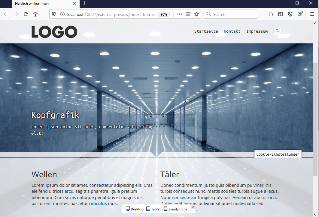

Liebes Forum,

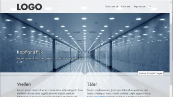

ich habe mit ZP15.3 und Template Poster Responsive das Cookie-Consent Widget eingefügt. Trotz Einstellung "Position des Icon: Unten Rechts" hängt das Icon am obersten Container meiner Startseite und scrollt mit dessen Rand hoch und runter ... (siehe Bild in der Anlage).
Auf einer anderen website, die ich mit Template Flat Responsive erstellt habe, hängt das Icon mit dieser Einstellung wie erwartet am untersten Rand aller Seiten.
Hat noch jemand dieses Problem mit Template Poster Responsive?
