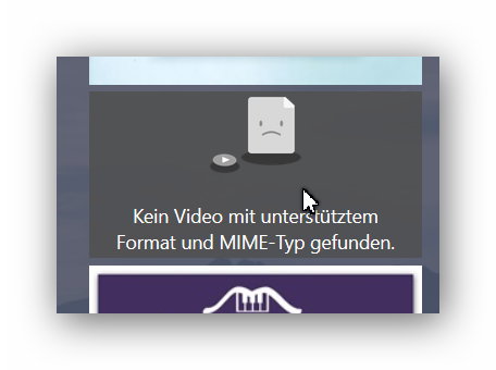

Hallo Steffen,
vielen Dank für die Lösung. Funktioniert sowohl im Firefox als auch auf iPhone/iPad.

Hallo Steffen,
mit Ihrem Code funktioniert's. Hab's gerade ausprobiert. ![]()

Hallo Steffen,
der Fehler tritt online auf. Webadresse: popchor21.de/home. Auf meinem Rechner fehlen die Codecs wohl nicht, denn im MS-Edge (derselbe Rechner) funktioniert's ja. Weiterhin besteht das Problem, wie schon beschrieben im iPhone/iPad.

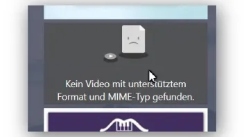

Noch ein Nachtrag: die importierte Video-Datei ist eine .mp4.
der Video-Player unter Firefox 58.0.2 (64 bit), Windows 10 und iPhone/iPad ist nicht sichtbar. Beim Firefox erscheint die angehängte Fehlermeldung, bei iPhone/iPad ist nur der Play-Button sichtbar. Bei Betätigung passiert nichts. Unter MS-Edge und Win10 funktionierts einwandfrei. Website ist unter ZP V. 14.2.1 Express erstellt. Hat jemand eine Lösung?
