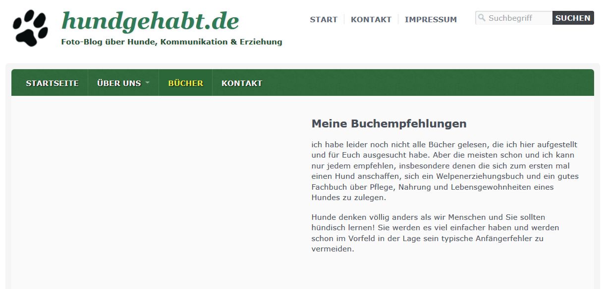

Ich habe das Widget nochmals gelöscht und dann ein Quellcode Widget eingefügt.
Es scheint nun zu funktionieren. Besten Dank aber trotzdem, ein guter Hinweis mit den SSL Seiten.
Nur beim smartphone geht es nicht.

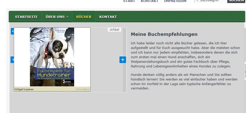

Also, ich habe auf meiner Webseite auch Buchempfehlungen, die ich als widget eingefügt habe.
Das Widget enthält folgenden script
Code<script type="text/javascript" charset="utf-8" src="//ws-eu.amazon-adsystem.com/widgets/q?rt=tf_ssw&ServiceVersion=20070822&MarketPlace=DE&ID=V20070822%2FDE%2Fhutzel06-21%2F8003%2Fc3c4e176-e8a5-446d-ad08-6e75cae119b7&Operation=GetScriptTemplate"> </script> <noscript></noscript>Im Offline-Bearbeitungmodus sehe ich die Buchempfehlungen ordentlich, aber weder in der Vorschau noch im Livemodus wird es angezeigt.
Kann mir jemand helfen?
