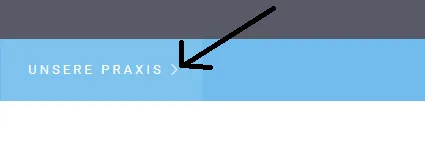

ich habe eine Frage zu dem Hauptmenü. Die Navigation im Handy funktioniert aufgrund des "Hamburger" Menüs optimal! Beim PC klappt das Menü aus, wenn man mit der Maus "drüber" fährt, was ebenfalls bestens funktioniert!
Nur beim Tablet ist es teilweise für Besucher verwirrend, dass für das Ausfahren des Menüs nur der kleine Pfeil funktioniert (siehe Bild) und ein Klick auf den Menü-Text einfach die Seite "Unsere Praxis" immer neu lädt! Gibt es eine Möglichkeit, dass bei der Nutzung eines Tablets auch ein Klick auf den Text das Menü ausfährt und ich nicht genau die Pfeile treffen muss?

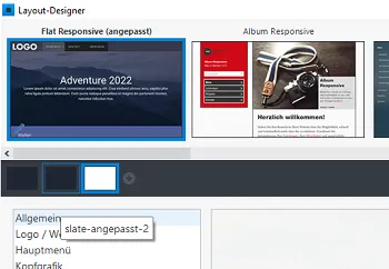

Wie stelle ich den auf das Standard Layout um? Ich habe als Layout zur Auswahl nur flat responsive angepasst.
Ich habe jetzt die Variante auf "weiß - light" gewechselt anstatt -slate 2 angepasst- und danach den Layout Ordner "flat responsive (angepasst)" gelöscht.Siehe Foto
Selbes Ergebnis: Zeta sucht den Ordner und startet nicht.
Zitat"Um das Original-Layout zu nutzen, einfach das kopierte Layout löschen und das Projekt neu öffnen…"

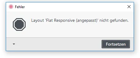

Wenn ich den angepassten Layout Ordner "flat responsive (angepasst)" lösche, wird das ganze Project nicht mehr geöffnet. Es erscheint eine Fehlermeldung beim Start von Zeta (siehe Bild). Wenn ich auf Fortsetzen "klicke" schließt sich Zeta.
Können Sie mir vielleicht detailliert erläutern, wo ich welchen Ordner löschen muss?

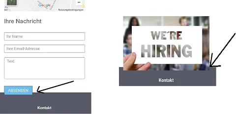

Hallo Zeta-Team,
ich habe am Wochenende meine Webseite online gestellt und es gibt immer noch Schwierigkeiten mit den Abständen zwischen den Containern bzw. die Container überlappen auf dem Iphone bzw. bei Safari (siehe Bild). Ist vielleicht eine Einstellung bei meiner Seite falsch bzw. was kann ich machen?
