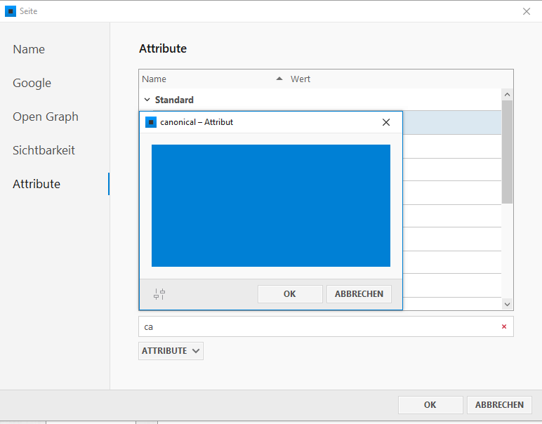

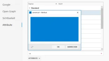

Kurze Frage, da Sie schreiben: "Noch zur Info: Der Canonical-PHP-Code wird eigentlich nur bei Shop-Seiten eingefügt."
Ich habe bei jeder Seite und Unterseite Canonical Tags drin (<link rel="canonical" href="<$=page.absoluteUrl$>" />). Lösche ich diese und speichere die Seite, kann ich diese nicht mehr bearbeiten. Ist das gewollt?
Guten Morgen Steffen T.
ja, das war die Lösung. Einerseits war die "über uns" tatsächlich eine Unterseite von "shop" und andererseits war canonicalMode aktiv.
Mode gelöscht und Seite verschoben. Problem gelöst. Vielen Dank!

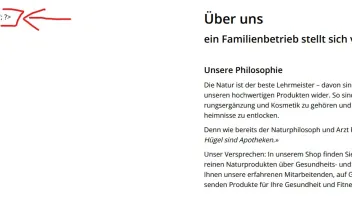

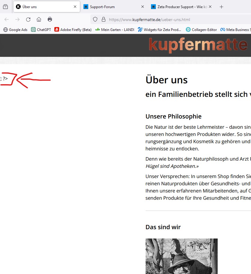

Hatte jemand schon mal das Problem mit unaufindbaren Zeichen, die im Live-Modus dargestellt werden?
Hier: https://www.kupfermatte.de/ueber-uns.html
Verursacht durch kopieren von Seiten aus einem Projekten in ein anderes. Jetzt kommt bei jeder neu angelegten Unterseite eine unschöne Dreingabe dazu: siehe Screenshot
Code (zeile 3):
Code<link rel="stylesheet" href="media/fonts/zp-webfonts.css?v=728523386" media="all"><!--?php echo '<link rel="canonical" href="https://www.kupfermatte.de/ueber-uns.html?' . $_SERVER['QUERY_STRING'] . '" /--></head><body class="notouch menuright nobreadcrumb loaded js objectfit" id="stripe-responsive" data-pageid="642" style="padding-top: 136px;">'; ?> <link rel="preload" href="assets/fonts/fontawesome-webfont.woff2?v=4.7.0" as="font" type="font/woff2" crossorigin=""> <style>Leider finde ich keine Möglichkeit diesen zu entfernen, Seite löschen nützt auch nichts, da bei jeder neuen Seite dies wieder auftritt...
Ich freue mich auf Lösungsvorschläge

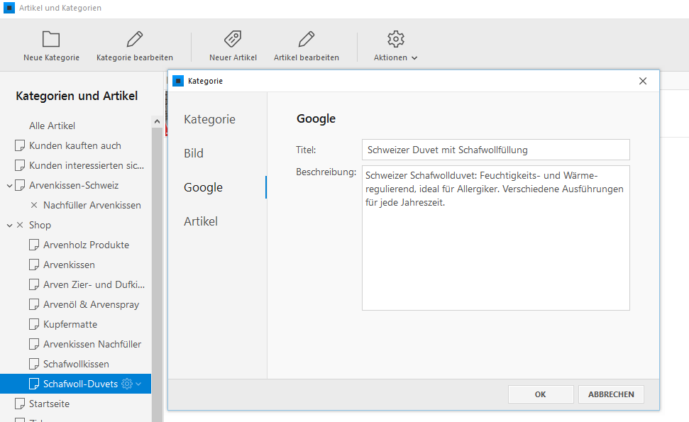

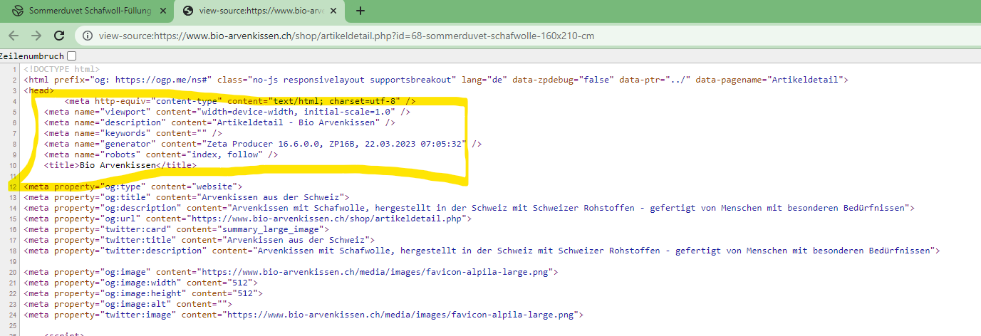

Das erklärt so einiges, danke für den Tipp!

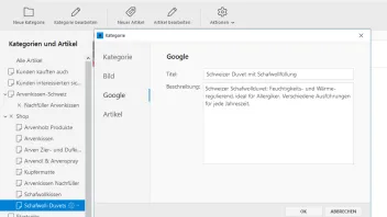

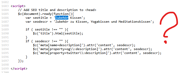

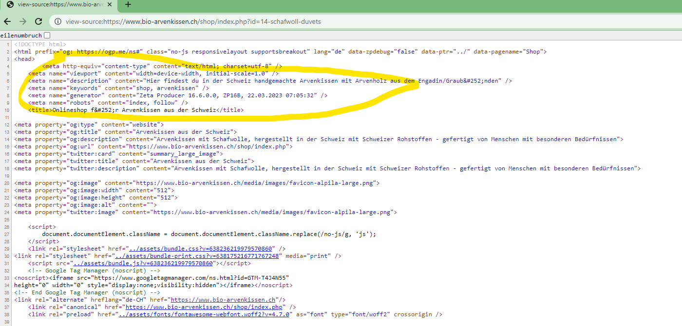

Also ich sehe im quellcode keine Meta-Daten:
Aber es geht auch darum, dass die Kategorie-Seiten die falschen MetaTags ziehen.
Hier sind die Angaben für das Schafwoll-Duvet drin, siehe Bild:
Über die Kategorien sind falsche Angaben drin:
https://www.bio-arvenkissen.ch/shop/index.php…chafwoll-duvets
Das ist das Problem...
MfG
G.Ott

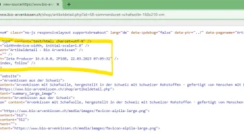

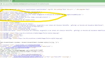

Hallo zusammen
ist schon jemanden mal aufgefallen, dass bei den Shop-Kategorien keine der eigepflegten Meta-Tags übernommen werden, es kommen nur die Haupt-Tags des Shops (Beispiel https://www.bio-arvenkissen.ch/shop/index.php), aber keine der eingepflegten Unterkategorien. (Beispiel https://www.bio-arvenkissen.ch/shop/index.php…chafwoll-duvets)
Oder hab ich einen Denkfehler.
MfG
Gregor Ott

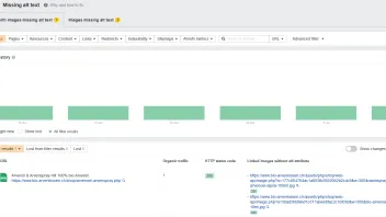

...sollte das nicht anders gelöst werden?

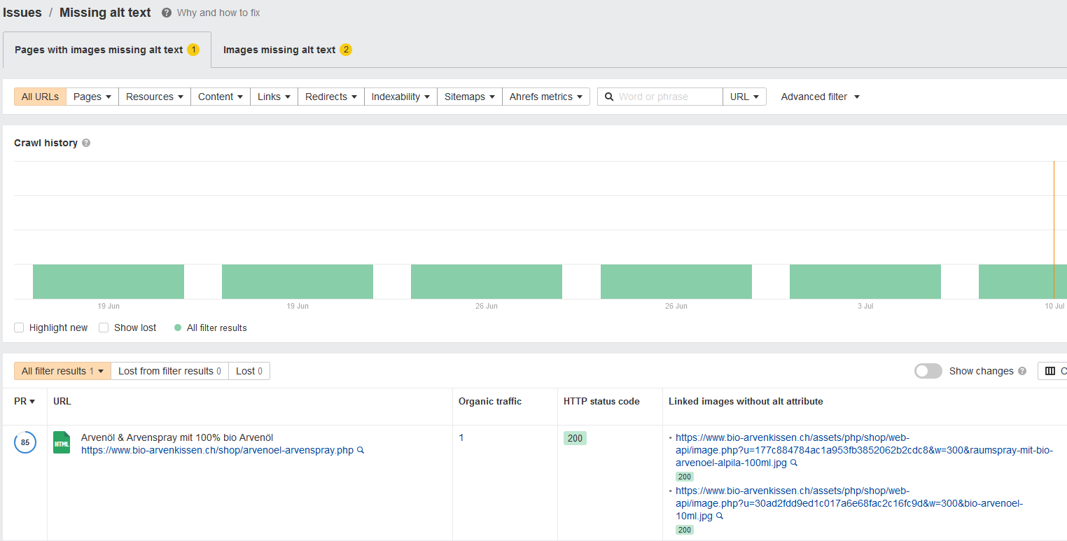

Habe soben eine meiner Seiten über ahrefs.com auditiert.
Und genau das wird bemängelt...Sollte nicht alles unternommen werden, damit wir google glücklich machen und nicht durch fehlende Attribute abestraft werden?
Gibt es einen Workaround? Oder muss ich jetzt alles in Wordpress/Woocommerce bauen?

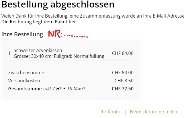

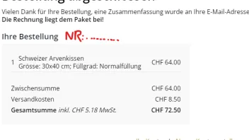

Liebe Leut
hat jemand eine Lösung, dass auf der Seite "Bestellung abgeschlossen" die Bestell-Nr. eingeblendet wird?
Ich bräuchte dies zwingend, damit ich über den Google Tag Manager die Bestellungen (inkl. Umsatz) messen kann.
Dies ist nötig, da der Tag Manager einen Primärschlüssel braucht, also einen eindeutigen Wert, der sich nicht wiederholen kann.
Vielen Dank für Eure Hilfe!
G.Ott

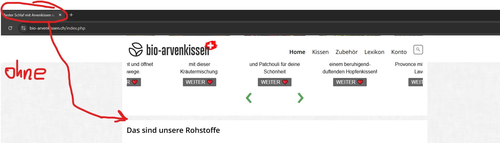

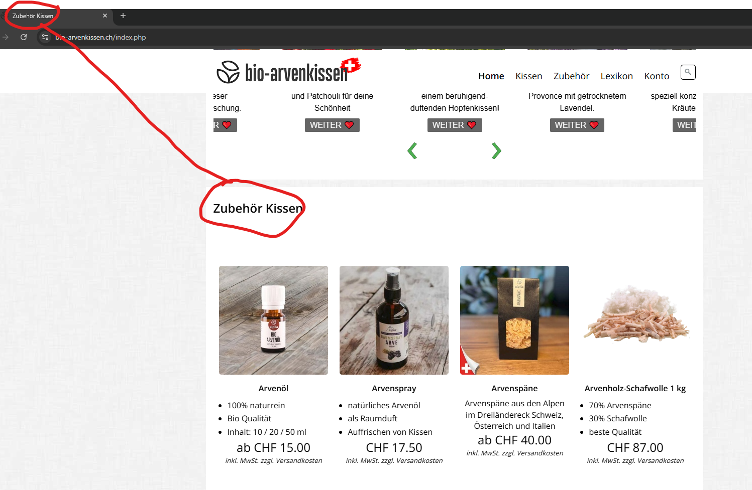

Hallo liebes Zeta-Team
ich habe immer wieder die seltsame Reiter-Benennung im Browser.
Es wird nicht der title der Startseite übernommen, sondern der Titel (google Titel vom Artkikel) vom ersten Highlight-Artikel.
Eingestellt ist im H2
Ich finde das für SEO nicht gerade klasse.
Ist das ein Fehler von Zeta oder von mir?
MfG
G.Ott
