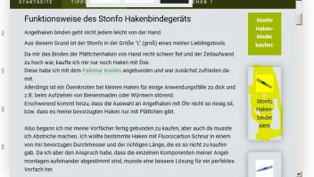

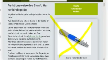

auch wenn ich die Ursache nun erkannt habe, komme ich nicht weiter.
Ich habe mein Projekt daraufhin ausgerichtet, dass der Hauptartikel auch beim verkleinern der Hauptartikel bleibt. Er ist 3x so groß wie die Hinweisbox am Rand und soll nicht bei einem "breakpoint" plötzlich "gleichberechtigt" neben der Hinweisbox stehen, sondern unter den Hauptartikel stehen.
Somit ist das Umschalten auf 2-Spaltig, statt auf 1-Spaltig für meine Idee völlig kontraproduktiv.
Was kann ich machen, um wieder "direkt" auf 1-Spaltig zu springen? Zurück zur 14.1 sollte allerdings nicht die Antwort sein...
Ich bin auch offen für alternative Lösungen.
Fakt ist, sowas, wie im Anhang zu sehen, geht gar nicht...
Test 2 mit 14.1 erstellt und Test3 mit 14.3 ist nur bedingt richtig... Ich bin mit 14.1 gestartet und habe die Updates gemacht. Mir war da nicht bewusst, dass sich die Änderung so auswirkt.
Mein Ziel ist es, dass die Hinweisboxen nur kleiner werden und dann nach unten versetzt werden und nicht durch Sprünge im Grid-System wieder groß werden.... Das schien ja in der 14.1 zu klappen.
Was die Größe der Hinweisboxen angeht, hatte ich eine Mindestgröße vorgegeben (im CSS... Nicht im Beispiel enthalten) und wenn diese unterschritten wurde, sollten die Boxen halt nach unten springen.
Diesen Teil im CSS brauche ich nicht wieder einzustellen, denn damit erreiche ich nun, dass der Text links zum "Vertikal Text" mutiert...

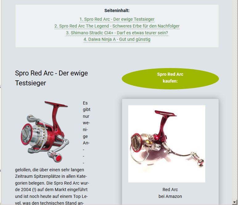

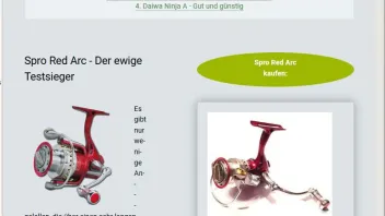

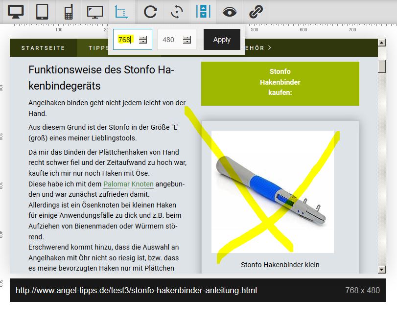

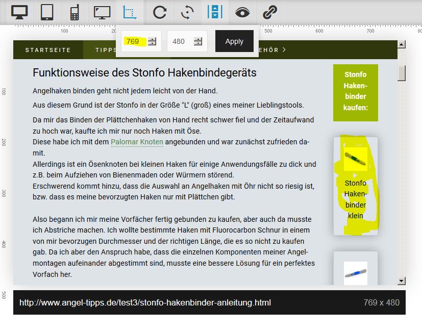

hoffentlich habe ich mit der Überschrift das Problem getroffen.
Wenn ich meine Website in verschiedenen Größen teste, habe ich das Problem, dass die Hinweisboxen an der rechten Seite nicht das machen, was ich erwarte.
Das bedeutet, wenn ich die Seite verkleinere, wird schön skaliert und "plötzlich" poppen die Hinweisboxen wieder groß auf, was optisch ein Desaster ist.
Dieses passiert genau bei einer Seitenbreite unter 769 pixel. Wenn man dann noch kleiner wird, ist der Text im "Hauptbereich" der Seite unansehnlich.
Ich habe schon alle CSS Geschichten von mir gelöscht, aber daran lag es nicht.
Anbei 2 Links. Bei Link 1 funktioniert alles, wie erwartet (aber genau an dieser Stelle passiert was, da ich eine leichte Verschiebung der Hinweisboxen bemerke...aber sie werden nicht wieder "groß").
So sollte es sein...
http://www.angel-tipps.de/test2/stonfo-h…-anleitung.html
So ist es
http://www.angel-tipps.de/test3/stonfo-h…-anleitung.html
