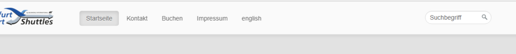

Hallo, vielen Dank für die Antwort.
Ein Partnerlogo noch oberhalb über dem eigenen Logo ist schon irgendwie Suboptimal. Man kann das CSS also so nicht bearbeiten? Könnte man denn Das Logo und das Menü in der Reihenfolge tauschen? Dann könnte ich das Partnerlogo quasi als Seitenlogo einfügen und im Bannerbereich das eigene.
Gibt es denn vielleicht ein Layout in dem man diese Zeile individueller bearbeiten kann? Das z B die Sprachauswahl nur im Footer erscheint ist ja auch nicht schön. Ich kann mir da zwar helfen indem ich eine leere Haupseite mit Weiterleitung auf die andere Sprache oben einfüge, aber schöner wäre ja, man könnte in der Kopfzeile Bilder der Landesflaggen für die Sprache einfügen, wie es ja fast üblich ist.

Hallo, wir benutzen bei einer Seite das Modern Responsive Sky Layout.
Nun soll zwischen dem Menu und dem Suchfeld noch ein Partenerlogo (unsere Partner: Logo) eingefügt werden.
Laut Anleitung soll ich ja die passende Klasse heraussuchen und dann mein eigenes CSS einfügen um z B einen Button zu ändern.
Wie kann ich denn aber etwas neues einfügen?
