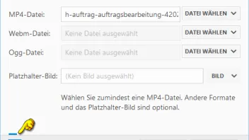

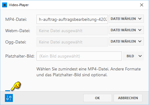

1.) aktiviere ich den Punkt (links unten) "weitere Einstellungen" sind die Optionen nicht sichtbar.
Man sieht teilweise noch ein Objekt (vermutlich eine Checkbox) .. siehe Foto2.) der Video Player hat bei größeren Videos Probleme.

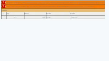

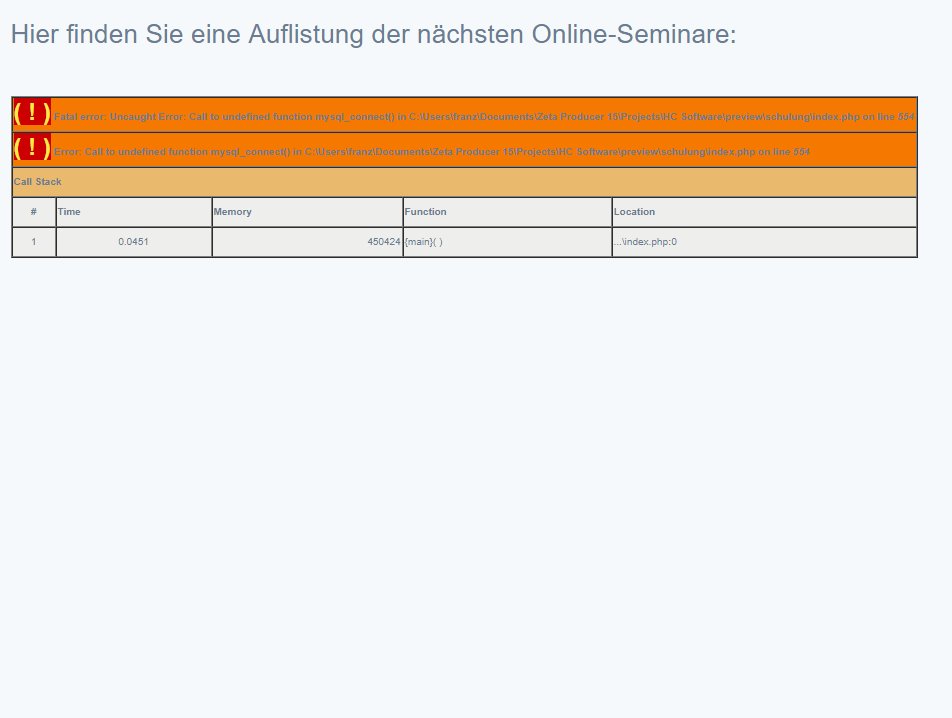

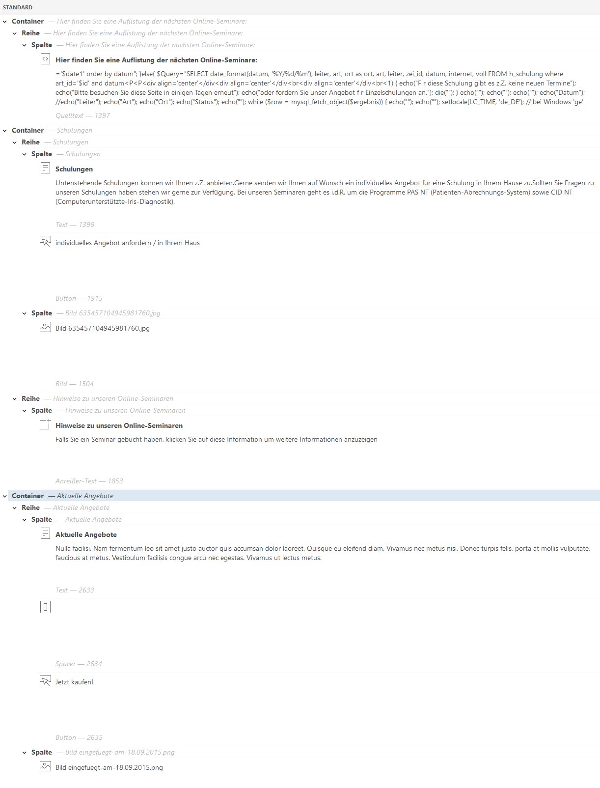

zum Code: hierbei handelt es sich um php-Code der auf der Homepage funktioniert.
wenn ich den php-Code entferne werden die anderen Objekte wieder angezeigt

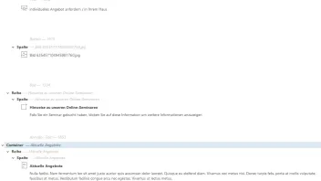

ich habe einen Artikel (mit Zeta 15) von unten nach oben verschoben.
Leider sind jetzt die anderen Objekte nicht mehr sichtbar
Auch die Vorschau zeigt die anderen Objekte nicht mehr an.
Drücke ich die Taste F8 sehe ich die anderen Objekte wieder.
Wie kann ich das Problem lösen ?
(zum Glück habe ich diese Seite noch nicht auf meinen FTP-Server übertragen)
