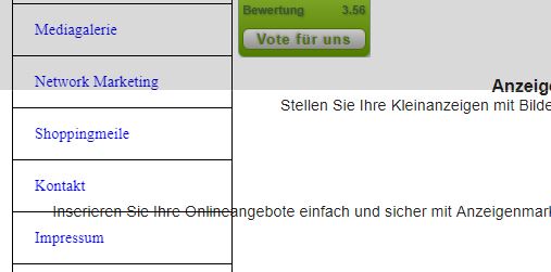

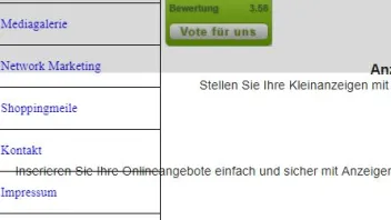

Das Problem ist das auf der Mobilen Version zwar das Hauptmenü aber kein Pfeil angezeigt wird.
wie in der Desktop Version

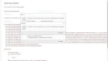

Hallo Andre
hatte auch wieder das Problem
erst die AccessDatabaseEngine_x64 wieder als Admin Repariert, hatte erst nicht gebracht,
habe dann zp_patch32bit und dann nochmal AccessDatabaseEngine_x64 ausgeführt.
dann ging es wieder

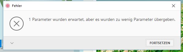

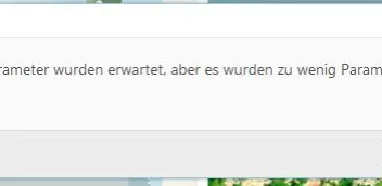

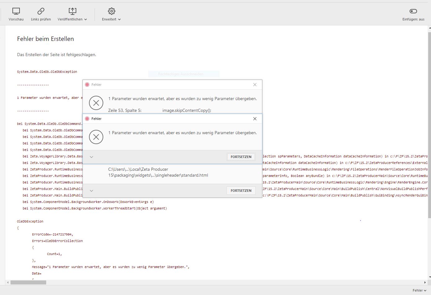

Habe alles auf der Startseite bis auf die Menü Leiste entfernt und so mal Layouts geändert, nach Speichern kommt wieder
da falsche Grafische Darstellung
oder es kommt:
System.Data.OleDb.OleDbException
1 Parameter wurden erwartet, aber es wurden zu wenig Parameter übergeben.
bei System.Data.OleDb.OleDbCommand.ExecuteCommandTextErrorHandling(OleDbHResult hr)
bei System.Data.OleDb.OleDbCommand.ExecuteCommandTextForSingleResult(tagDBPARAMS dbParams, Object& executeResult)
bei System.Data.OleDb.OleDbCommand.ExecuteCommandText(Object@@@WCF_LITERAL_AMP@@@ executeResult)
bei System.Data.OleDb.OleDbCommand.ExecuteReaderInternal(CommandBehavior behavior, String method)
bei System.Data.OleDb.OleDbCommand.ExecuteNonQuery()
bei Zeta.VoyagerLibrary.Data.Base.AdoNetBaseQuerier`4.ExecuteNonQuery(TConnection connection, String spName, IAdoNetParameterCollection spParameters, DataCacheInformation dataCacheInformation) in c:\P\ZP\15.2\ZetaProducerReferences\Externals\ZetaVoyagerLibrary\Source\Data\Base\AdoNetBaseQuerier.cs:Zeile 3034.
bei Zeta.VoyagerLibrary.Data.Base.AdoNetBaseQuerier`4.ExecuteNonQuery(String spName, IAdoNetParameterCollection spParameters, DataCacheInformation dataCacheInformation) in c:\P\ZP\15.2\ZetaProducerReferences\Externals\ZetaVoyagerLibrary\Source\Data\Base\AdoNetBaseQuerier.cs:Zeile 1660.
bei ZetaProducer.RuntimeBusinessLogic.Rendering.FileOperations.RenderFileOperationJobInfo.Delete() in c:\P\ZP\15.2\ZetaProducerMain\Source\Core\RuntimeBusinessLogic\Rendering\FileOperations\RenderFileOperationJobInfo.cs:Zeile 415.
bei ZetaProducer.RuntimeBusinessLogic.Rendering.Engine.RenderEngine.checkProcessCopyFileOperationJobs(RenderEngineParameterInfo parameterInfo, Boolean anyBundle) in c:\P\ZP\15.2\ZetaProducerMain\Source\Core\RuntimeBusinessLogic\Rendering\Engine\RenderEngine.Processing.cs:Zeile 116.
bei ZetaProducer.RuntimeBusinessLogic.Rendering.Engine.RenderEngine.Process(RenderEngineParameterInfo parameterInfo) in c:\P\ZP\15.2\ZetaProducerMain\Source\Core\RuntimeBusinessLogic\Rendering\Engine\RenderEngine.Core.cs:Zeile 84.
bei ZetaProducer.Main.BuildPublish.Central.NonVisualBuildPublishPerformer.doWorkBuild(Object sender, DoWorkEventArgs e) in c:\P\ZP\15.2\ZetaProducerMain\Source\Core\Main\BuildPublish\Central\NonVisualBuildPublishPerformer.cs:Zeile 712.
bei ZetaProducer.Main.BuildPublish.GuiBinding.AsyncRenderGuiBinder.backgroundWorker_DoWork(Object sender, DoWorkEventArgs e) in c:\P\ZP\15.2\ZetaProducerMain\Source\Core\Main\BuildPublish\GuiBinding\AsyncRenderGuiBinder.cs:Zeile 372.
OleDbException
ErrorCode=-2147217904,
Errors=OleDbErrorCollection
Count=1,
Message="1 Parameter wurden erwartet, aber es wurden zu wenig Parameter übergeben.",
Data=

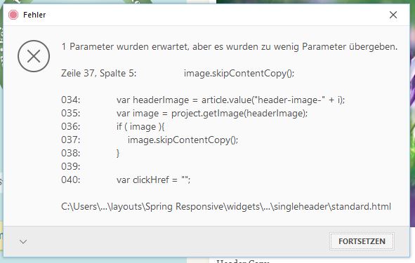

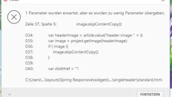

Habe nochmal neue Seite versucht zu erstellen, komplett neues Layout, sobald irgendwelche Layout Änderungen gemacht wurden kommt fehlermeldung(en),leider kann ich auch keine Screen machen da Zeta 15 schnell Schließt
Das es nicht einfach ist verstehe ich ja,
komisch ist das die gleiche Seiten unter 14.3.3 läuft
unter 15.2 ist sind die Fehler

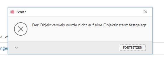

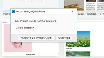

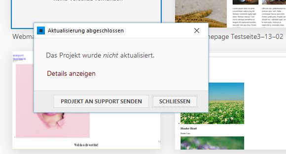

Hebe wiedermal nach nach paar Problemlose Tage wieder das Problem mit dem Fehler 80
es hatte alles gut geklappt mit Backup auch Automatisch, seit gestern Abend plötzlich verschiedene Fehler.
Habe schon in andere Ordner verschieben versucht, Erfolglos
Die Konvertierung läuft auch alle vier Schritte durch
es kommt zwar die Meldung
geht man auf Schließen kommt auch nochmal was,
geht man auf Websites /Durchsuchen da ist dann die mit "old" gekenzeichnete Datei und die Konvertierte, diese läßt sich dann problemlos öffnen, Bearbeiten und auch Layouts ändern
habe nochmal nach den Ordner Applications geschaut
https://docs.zeta-producer.com/microsoft-ace-oledb-12-0-nicht-registriert.html
Habe diese Anwendung ausgeführt, zudem den 32-Bit-Patch im Ordner geladen und als Administrator ausgeführt.
Hatte dann ein Fenster (engl.) mit wie Reinstall und ein Punkt Deinstall habe auf Reinstall ausgeführt.
Nur kann ich nicht sagen ob es aufgrund AccessDatabaseEngine_X64.exe oder durch den 32-Bit-Batch dies Aufforderung gekommen ist.
Da ich in dieser Sache nur wenig Kenntnis habe
Kann nur sagen die Fehlermeldungen sind weg und die Seiten werden bei Layout auch nicht zerschossen.

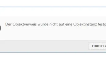

Bei "Komplette Webseite Veröffentlichen" kommt das, eine Übertragung erfolgt nicht
Bei" Komplette Webseite Veröffentlichen" kommt folgende Meldung, Webseite wird auch hochgeladen
Ändert man das Layout kommt folgende Meldung , und die ganze Seite ist für den Hintern
