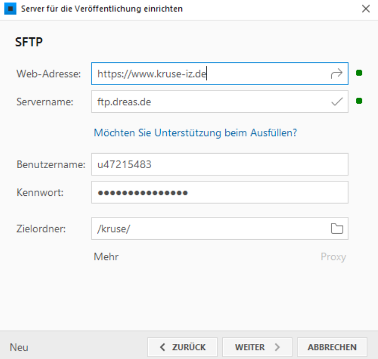

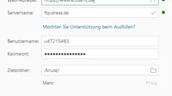

wen ich die ändere, wird nicht mehr veröffentlicht, obwohl der Test positiv verlief
Moin Zeta Team,
ich habe mehrere Domains und bei IONOS entsprechend Webspace.
Mein Hauptaccount ist http://www.dreas.de

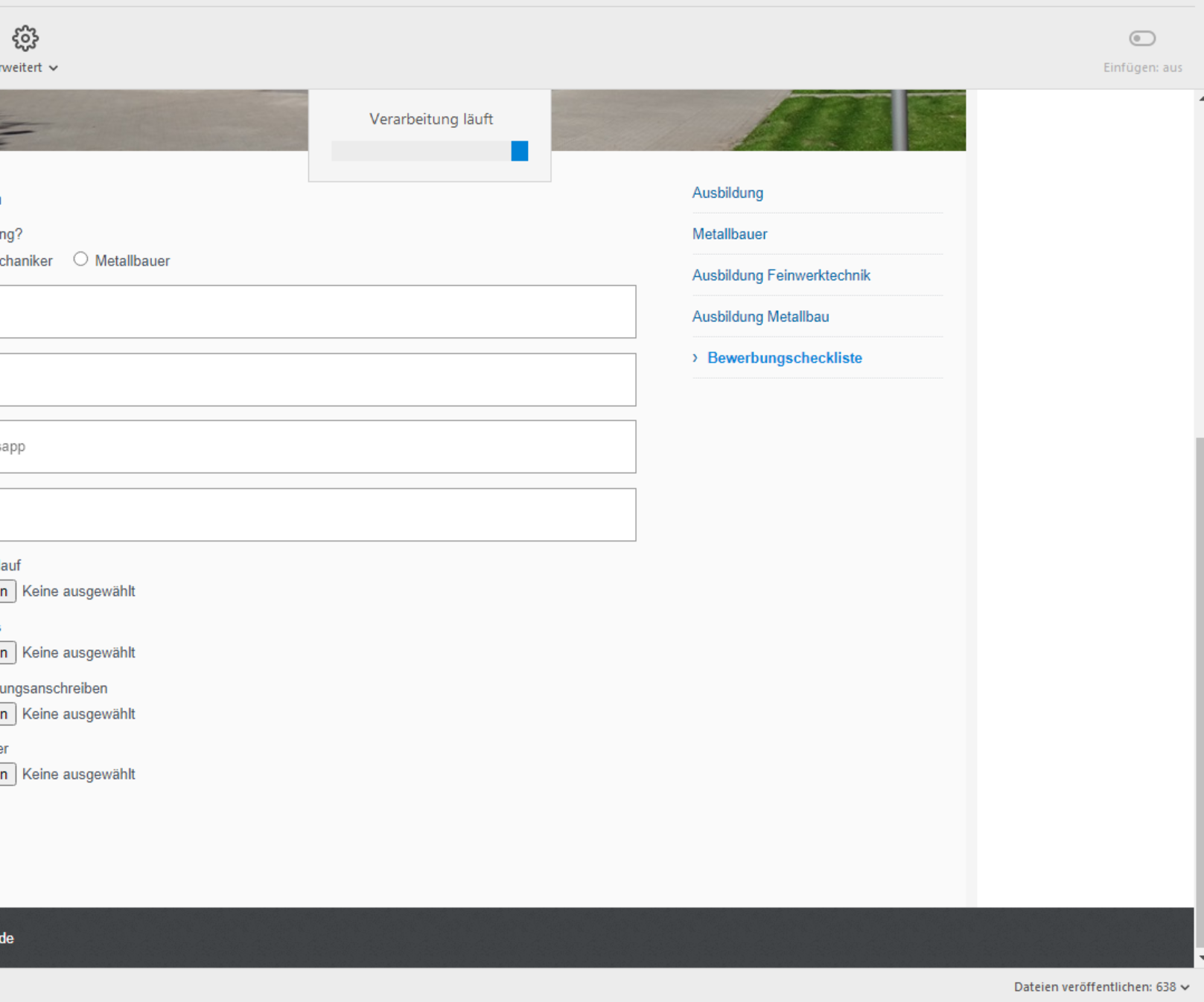

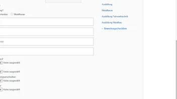

Nun habe ich auf meiner Seite http://www.kruse-iz.de ein Formular unter "https://www.kruse-iz.de/bewerbungscheckliste.html" angelegt. Als Erfolgs-URL habe ich im "Nicht im Menu" eine Seite "Nachricht erfolgreich versendet!" angelegt und in den Optionen hinterlegt.
Wenn man nun auf "Absenden" geht erscheint
https://www.dreas.de/nachricht-ergfolgreich-versendet.html
Was mache ich falsch?
Gruß Andreas
Moin Leute,
seit kurzem klappt das Veröffentlichen der kompletten Seite (http://www.dreas.de) nicht mehr. Es beginnt, bricht aber mittendrin ab. (Meldung: "Zielcomputer verweigerte...")
Folgende Dinge habe ich versucht:
Zugangsdaten geprüft--> sind ok, da ein Teil der Dateien auch veröffentlicht werden
FTP-Modus in passiv geändert--> kein Unterschied
mit dem Provider (1und1) gesprochen--> Speicher ist ausreichend, Berechtigungen müssen da sein, da ein Teil funktioniert, sonst keine Probleme kekannt
mit einem ftp-Client komme ich auf dem Server und sehe die Zeta Struktur und kann sie editieren
Kann jemand helfen?
