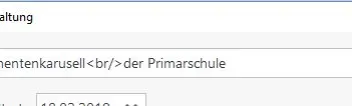

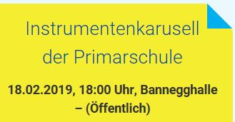

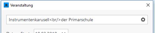

ja, das ist richtig. Ist eine Frage der Darstellung. Siehe Beilage. Trotzdem ist es unschön, wenn <br/> im Link erscheint. Ichhabe 3 Fotos beigelegt.
Beim benutzen des Veranstaltung- und des Veranstaltungswidget wird ja der Titel der Veranstaltung als Link in der Veranstaltungsübersicht angezeigt. Wie kann ich nun verhindern, dass der erzwungene Umbruch (<br/>) im Titel nicht als Bestandteil des Links angezeigt wird?
Vielen Dank
Fjo
Vielen Dank. Das mit der Box hat auch wunderbar funktioniert. Nur das mit dem Zeilenumbruch hat nicht so funktioniert wie ich mir das vorgestellt habe. Jetzt wird einfach jeder br aufgehoben im eventdate. Nur, das macht die Anzeige relativ unschön. Wenn nur ein Anfangsdatum und eine Uhrzeit steht, dann fehlt der Leerschlag oder KOmma dazwischen.
Besser wäre es in diesem Fall die Uhrzeit auf der 2. Zeile zu schreiben, oder zumindest einen Abstand einzufügen. Nun ja, es gibt ja auch noch andere Varianten (2 daten, jedoch nur Starzeit usw.). Ich belass es daher auf der ursprünglichen Art. Den Code habe ich entsprechend angepasst. Nochmal beste Dank.
Fjo

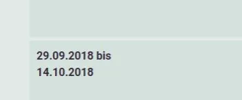

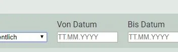

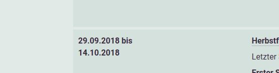

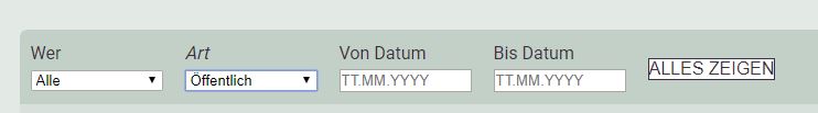

Bei der Veranstaltungsübersicht erfolgt beim Datum ein Zeilenumruch. DEn möchte ich zumindest bei der Ansicht Desktop verhindern.
Im weiteren ist der Button "ALLES ANZEIGEN" im Filterelement gemittelt. Schöner wäre eine Anpassung an die übrigen Felder (gleiche GRundlinie)
Ich lege zwei Screenshots als Beispiel bei.
Kann ich dies per Code korrigieren?
Vielen Dank für jeden Ratschlag
fjo
