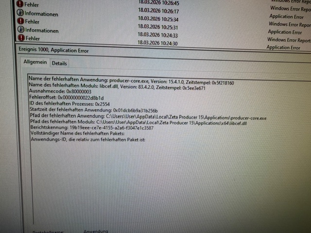

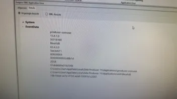

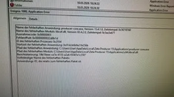

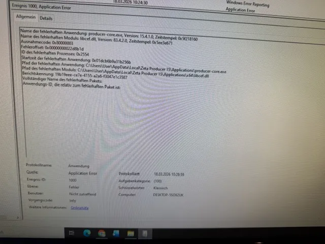

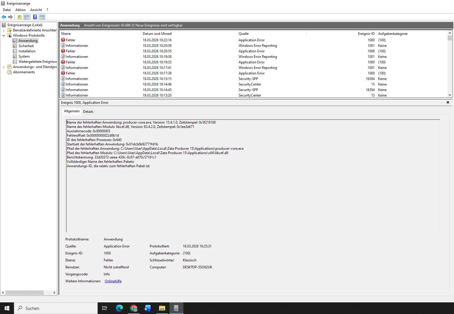

Habe neu installiert
Und die Bilder sind weg
Ja habe ich gemacht komme jetzt an die Webseite.
Kann aber an dieser nichts ändern
Habe das Programm jetzt neu installiert es läuft auch wieder hoch.
Jetzt habe ich das Problem das ich das ich an der Webseite nichts ändern kann.
Danke das mit SFC habe ich hin bekommen hat aber nichts genützt
Hallo Stefan ich habe dort 43950 Einträge, kann man Spellchecker suchen ?
Thomas bin nicht so bewandert im Umgang mit dem PC, wo hast du" sfc /scannow " eingegeben ?

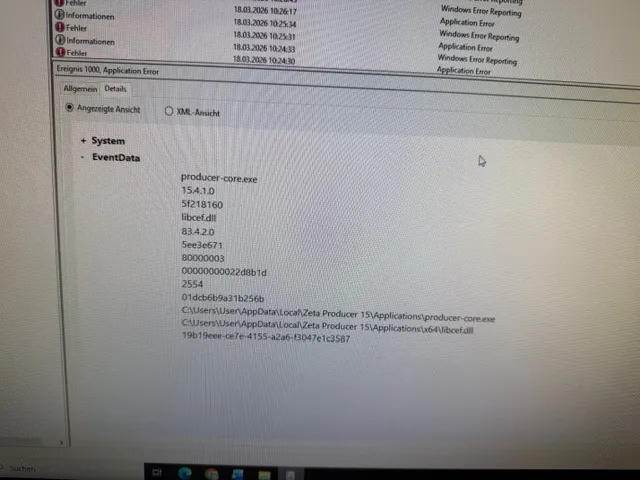

habe das gleiche Problem
Habe Zeta 15 und wollte was im Impressum was ändern.
es kommt kurz der Eröffnung Bildschirm, wo Zeta Producer15 steht für ca. 20 Sekunden dann schließt er wieder.
Was kann ich tun ?
