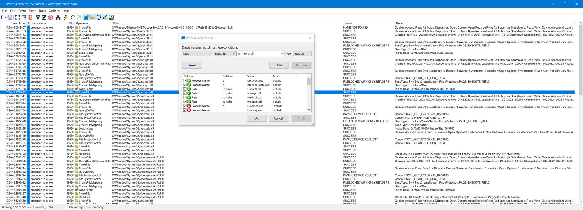

Hallo!
Ich verwende ZP 16.3 unter Windows 10 Pro 21H2 19044.1526. Beim Start von ZP erhalte ich im Windows Application Log immer sehr viele Warnungen und Fehler, die ich mir nicht erklären kann. Ansonsten funktioniert der ZP soweit. Hier mal ein Auszug der Fehlerliste:
Level: Date and Time: Source: Event ID: Task Category:
Warning 24.02.2022 12:38:01 Perflib 1008 None
Warning 24.02.2022 12:38:01 PerfProc 2002 None
Error 24.02.2022 12:38:01 PerfNet 2004 None
Warning 24.02.2022 12:37:59 Perflib 1008 None
Warning 24.02.2022 12:37:59 PerfProc 2002 None
Error 24.02.2022 12:37:59 PerfNet 2004 None
Warning 24.02.2022 12:37:58 Perflib 1008 None
Warning 24.02.2022 12:37:58 PerfProc 2002 None
Error 24.02.2022 12:37:58 PerfNet 2004 None
Alles anzeigen
Event 1008, Perflib:
The Open procedure for service "ESENT" in DLL "C:\Windows\system32\esentprf.dll" failed with error code Access is denied.. Performance data for this service will not be available.
Event 2004, PerfNet:
Unable to open the Server service performance object. The first four bytes (DWORD) of the Data section contains the status code.
Event 2002, PerfProc:
Unable to open the job object \BaseNamedObjects\WmiProviderSubSystemHostJob for query access. The calling process may not have permission to open this job. The first four bytes (DWORD) of the Data section contains the status code.
Kann das jemand bestätigen oder hat sogar jemand eine Erklärung oder Lösung dafür?

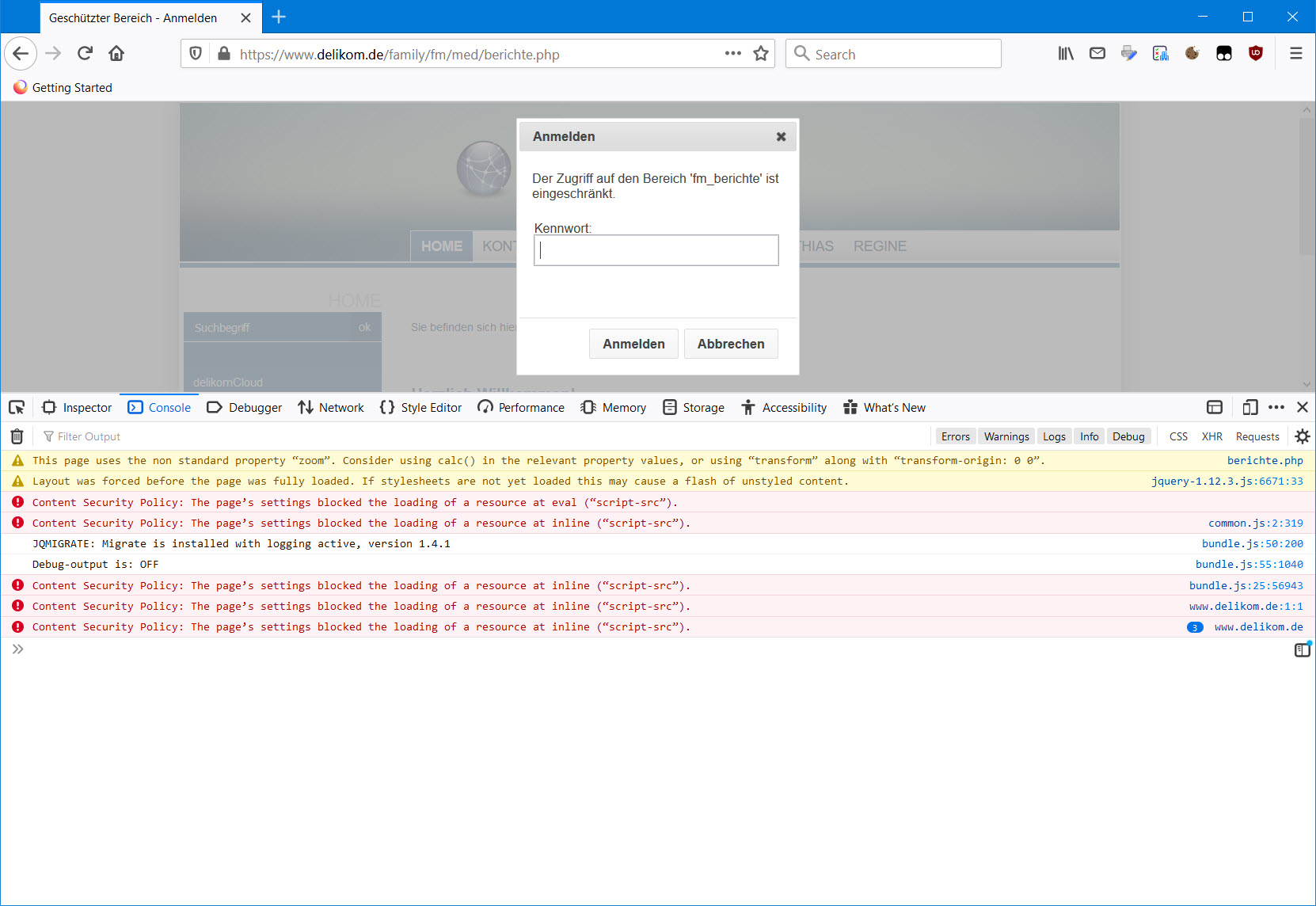

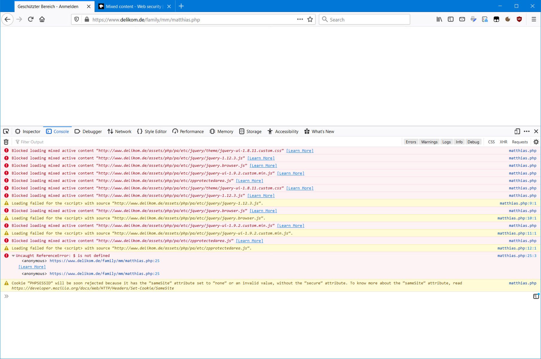

Meine Website ist schon seit langer Zeit auf HTTPS umgestellt und mit ZP15 funktionierte ja auch alles. In den FTP Einstellungen steht auch HTTPS.
Mein primäres Problem ist, dass das Widget "Geschützter Bereich" nicht mehr in ZP16 funktioniert, im Browser bleibt die entsprechende Seite einfach leer. Ist auf meinem Screenshot ja auch zu erkennen. Im Tab vom Browser steht "Geschützter Bereich", es ist nur keine Passwortabfrage zu sehen, das Fenster ist leer.
Die anderen Fehlermeldungen könnten allerdings auf eine andere Baustelle hindeuten.
bergfried
Beim Aufruf von Seiten mit dem Widget "Geschützter Bereich" bleibt das Browserfenster leer. Habe FF und Chrome getestet. Ein Screenshot mit den Fehlermeldungen vom FF anbei:

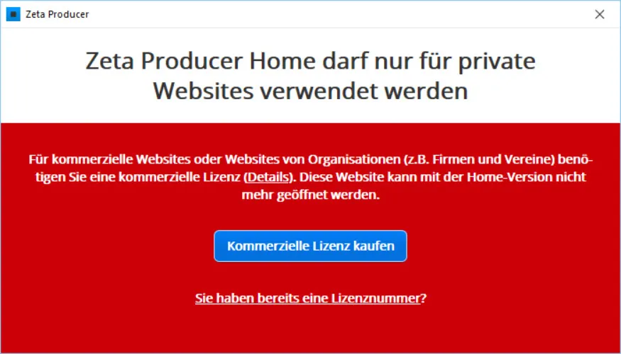

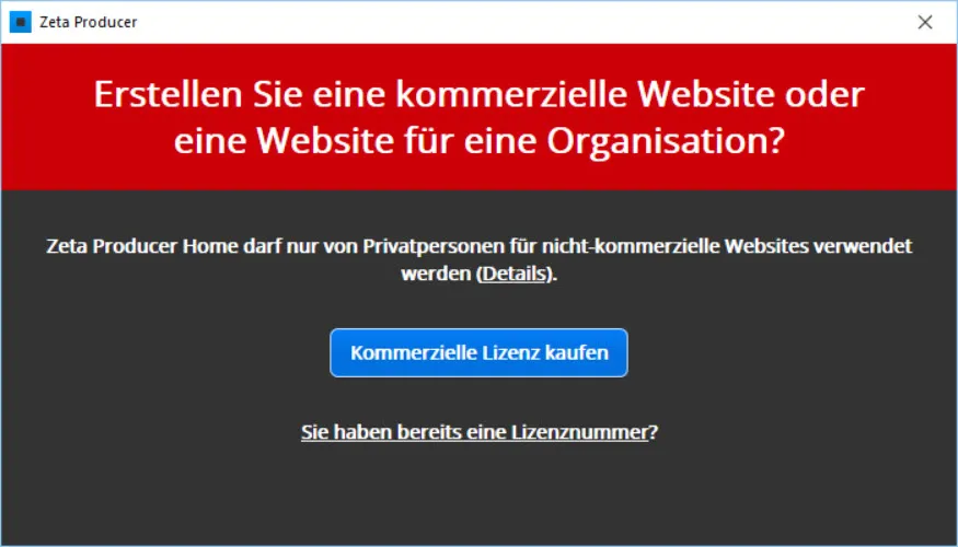

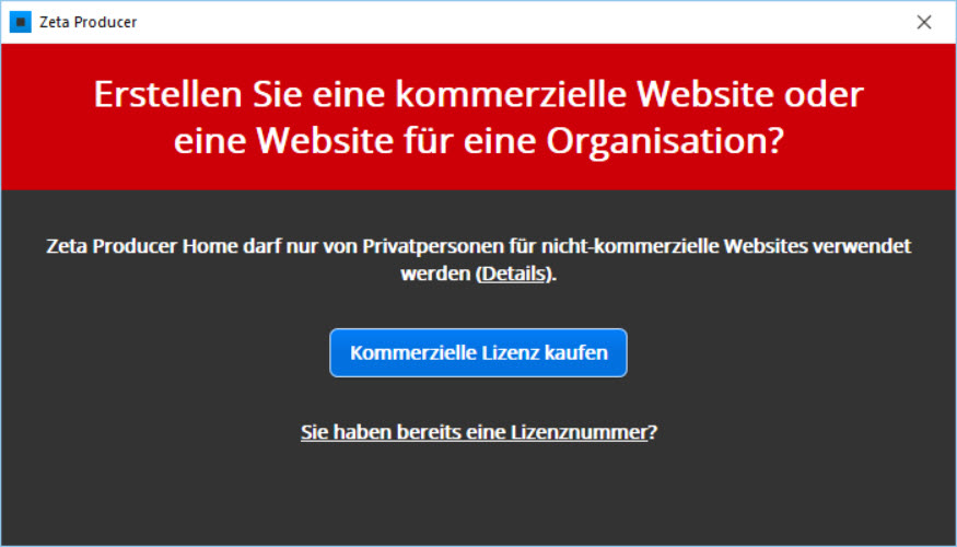

Hallo!
Ich verwende ZP ausschließlich als Privatperson. Bislang habe ich ZP15 verwendet. Nun habe ich auf ZP16.2 aktualisiert, jetzt nervt ZP ständig mit einem Erinnerungsfenster, dass man doch eine kommerzielle Lizenz kaufen solle. Siehe Screenshot im Anhang.
Frage 1: Kann man das Abschalten?
Frage 2: Gibt es evtl. für die Home-User tatsächlich einen freien Lizenz-Key, der mit ZP16F beginnt. Vgl. auch Dokumentation von ZP zum Thema "Lizenznummer eingeben".
Vielen Dank fürs Lesen.
Der Bergfried

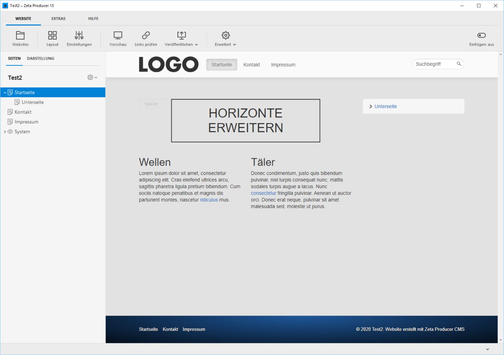

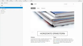

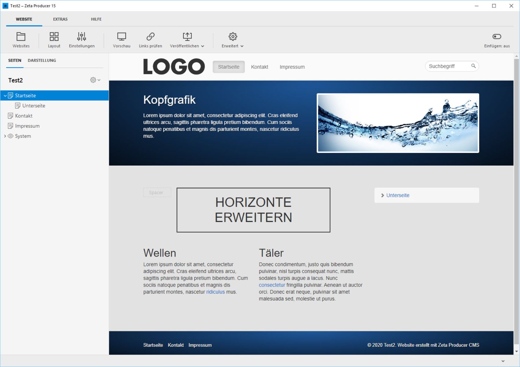

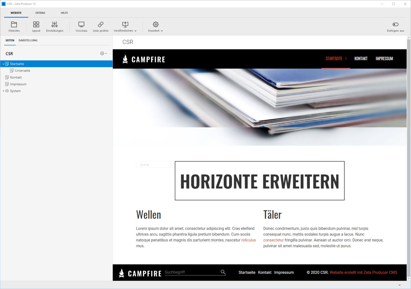

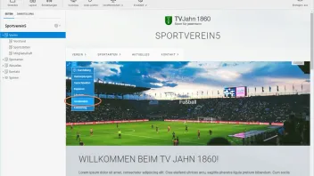

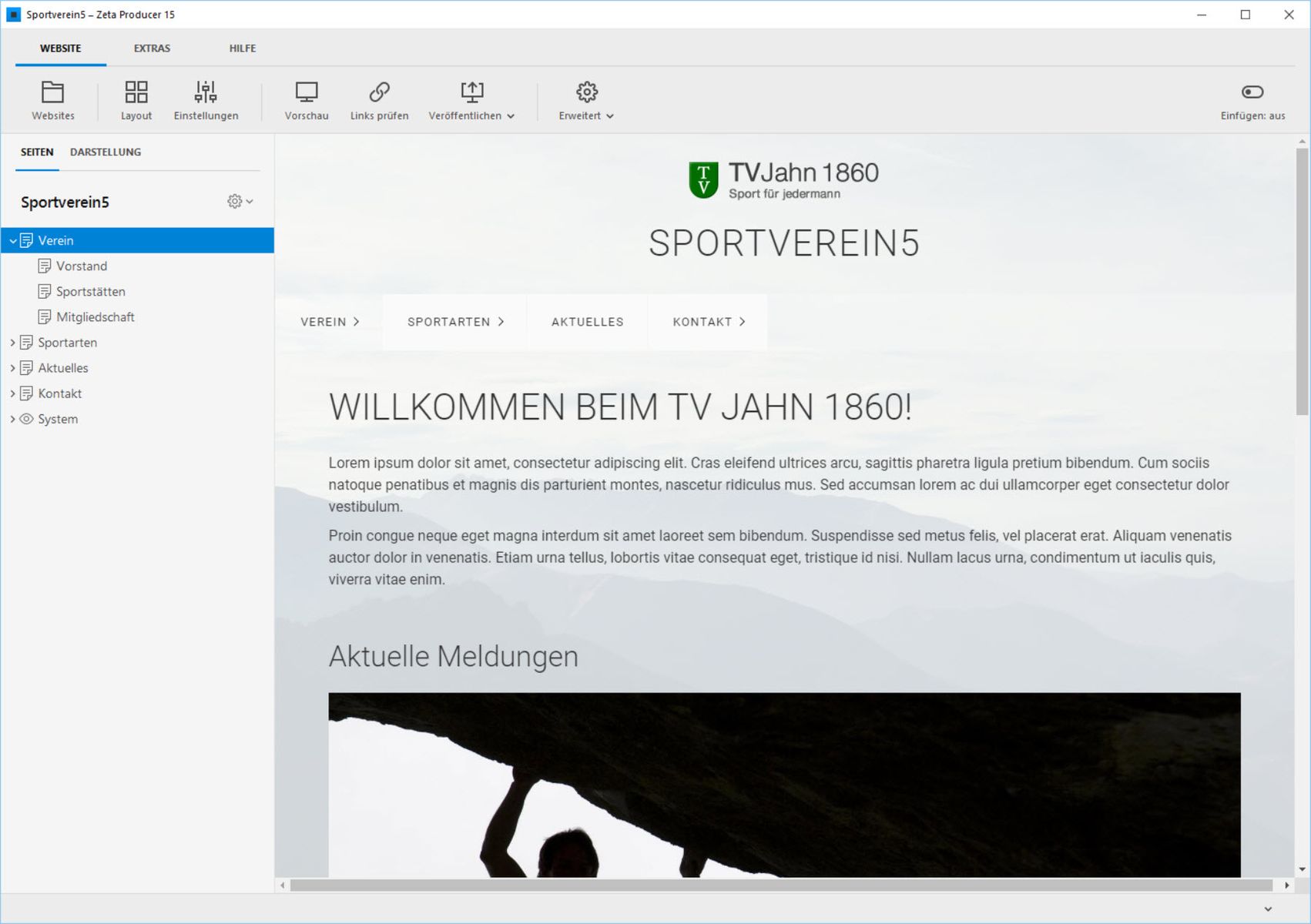

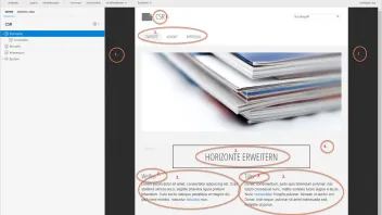

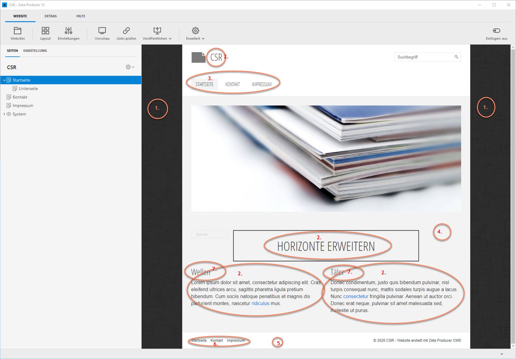

Hallo!
Ich habe ein Problem beim Wechseln der Layouts. Bislang bin ich davon ausgegangen, dass ein Wechsel des Layouts ein vielleicht nicht alltäglicher Vorgang, aber durchaus ein von ZP unterstützter Prozess ist. Alleine um auch mal verschiedene Layouts zu testen, sollte ein Wechsel doch problemlos möglich sein. Dem ist aber leider nicht so. Einige Eigenschaften werden, zumindest bei meiner Testumgebung, nicht wieder original hergestellt. Wie folgt kann mein Problem reproduziert werden:
Ups :wacko: ...und nun sehen einige Dinge aber anders aus, als da wären:
Fragen: Ist ein Wechsel der Layouts bei einem bestehenden Projekt nicht mehr vorgesehen? Oder habe ich mit "Clean Style Responsive" nur zufällig ein etwas fehlerhaftes Layout erwischt?
Vgl. auch die beigefügten Screenshots.
Auch ein "Erweitert|Erstellen|Alle Seiten erstellen" hat leider nicht geholfen.
Bergfried

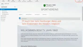

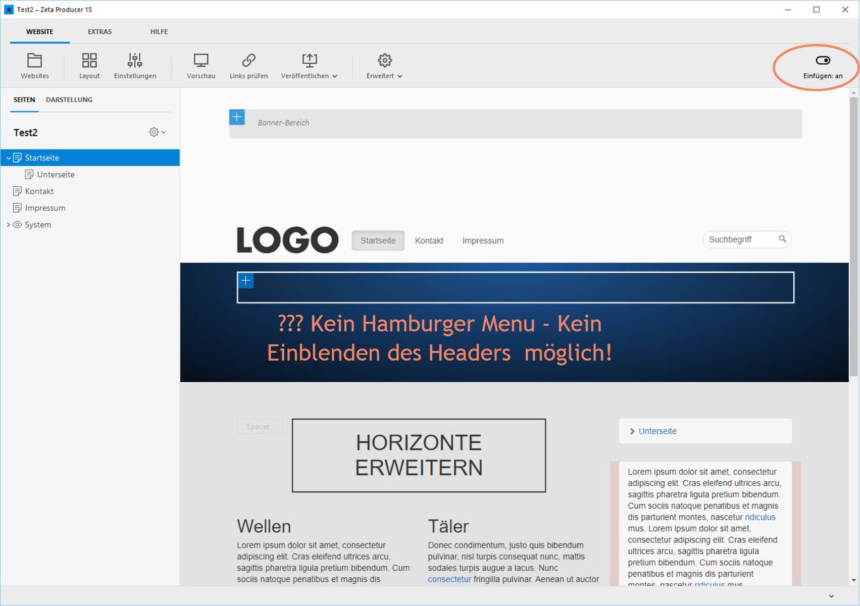

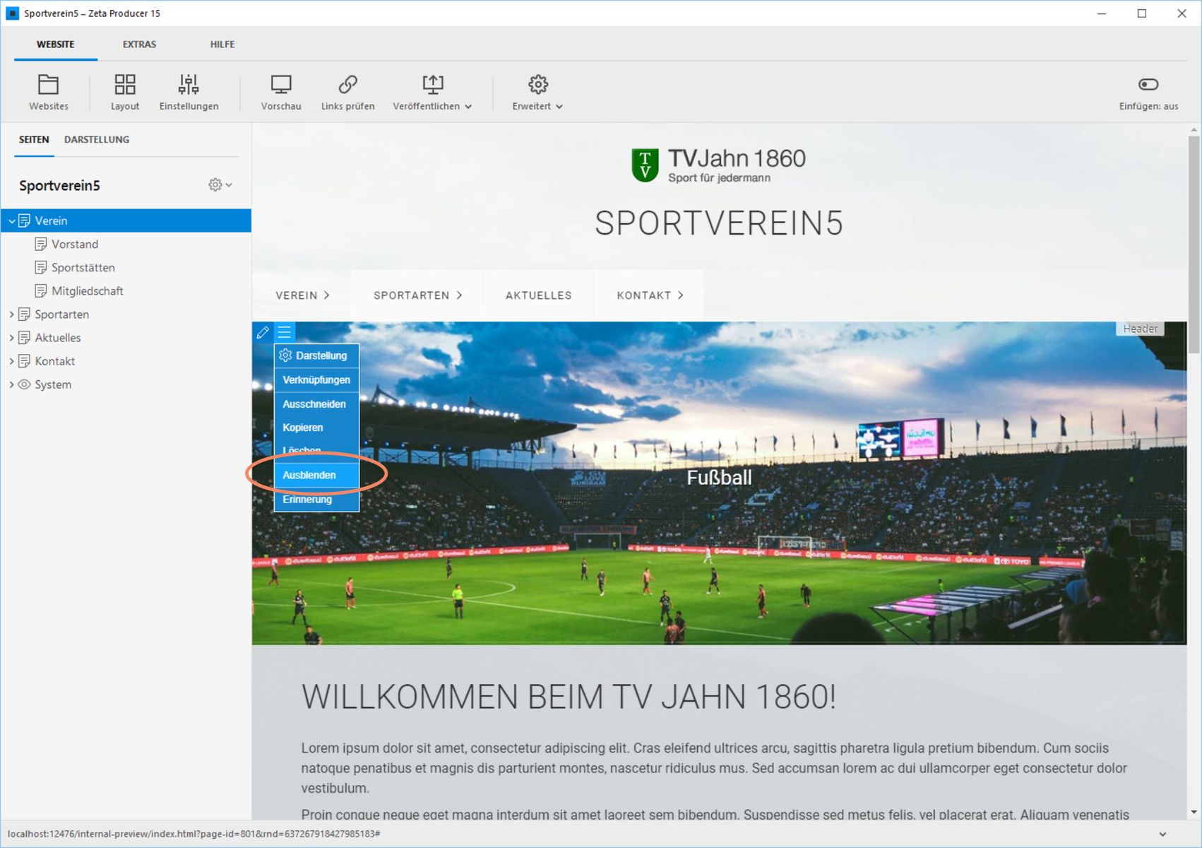

Hallo Steffen,
fein, dass ich beim "Debuggen" helfen konnte. Und danke für den Workaround, hat funktioniert, Header ist wieder sichtbar!
Bergfried

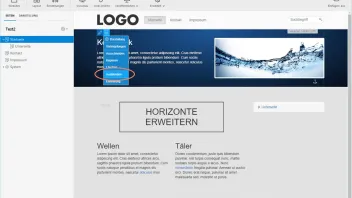

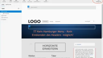

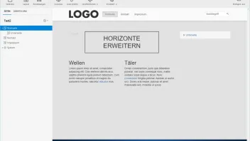

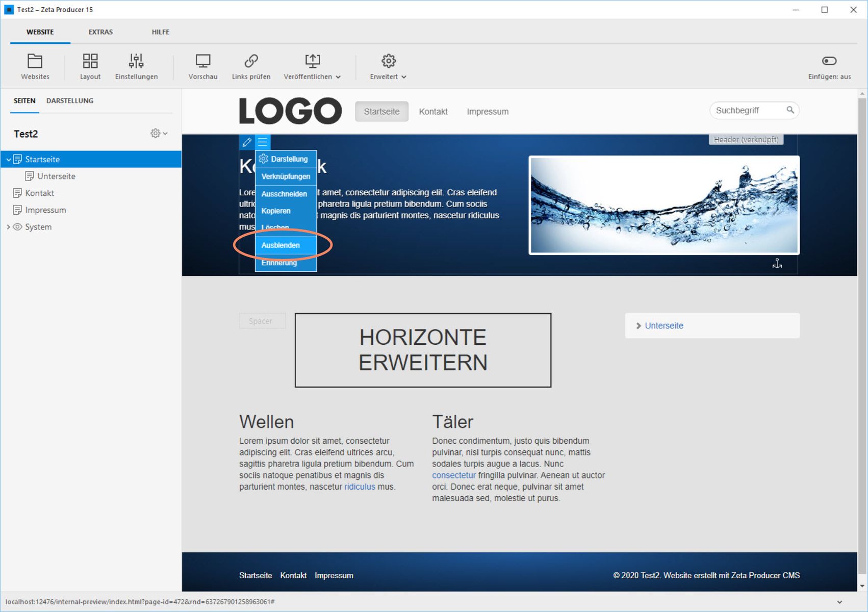

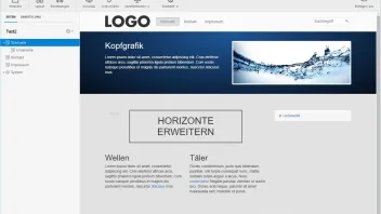

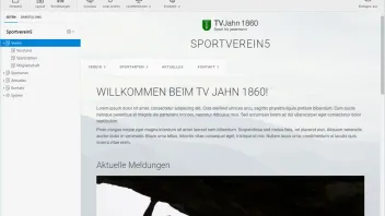

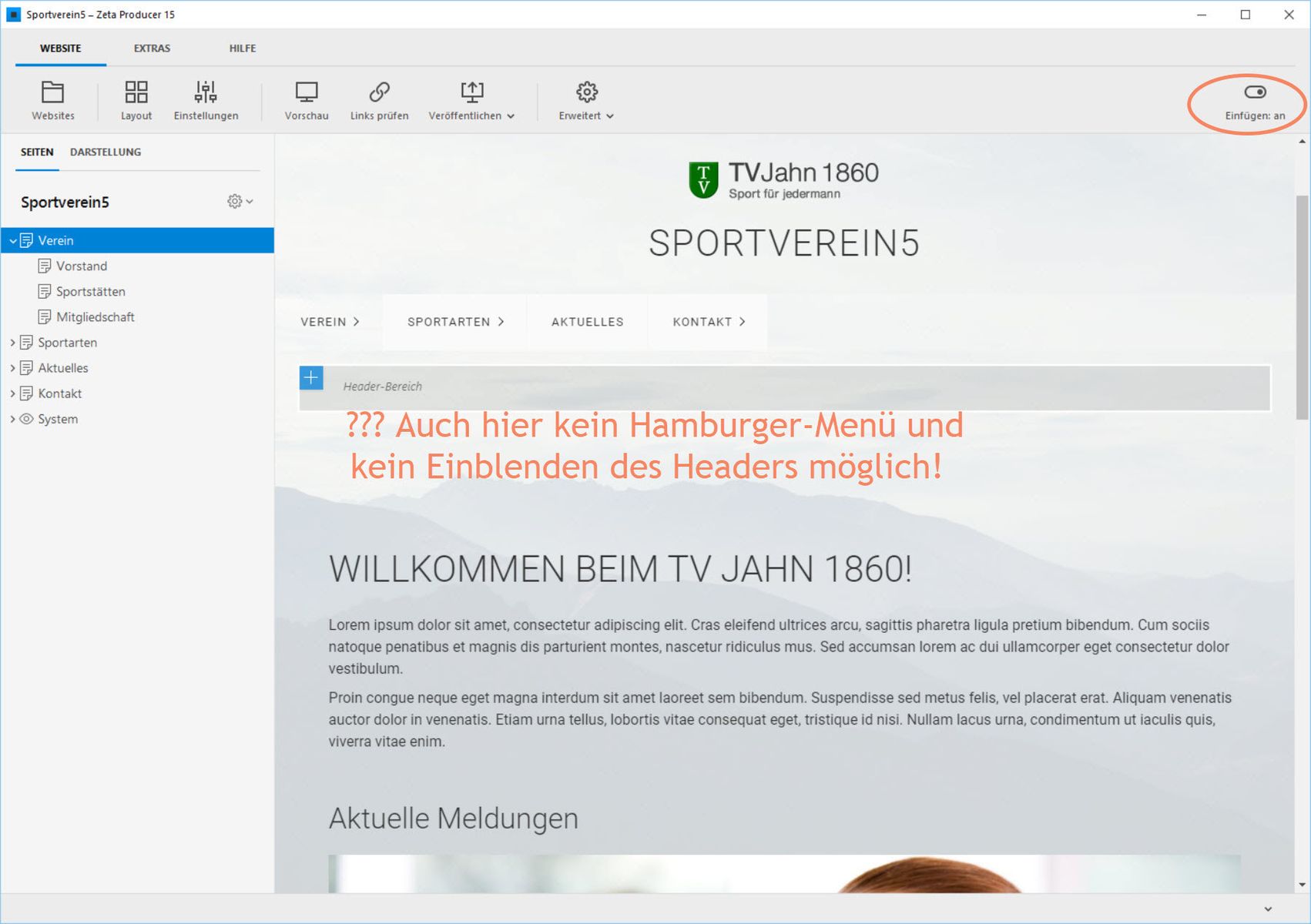

Hallo Leute!
Ich benutze Zeta Producer 15.3 und bin evtl. auf ein Problem gestoßen. Zumindest weiß ich, dass dieses Problem bei der 14er Version nicht existiert. Ich nenne das Problem mal das "Header-Bereich-Einblende-Problem". Es läßt sich wie folgt reproduzieren:
Man lege ein neues Projekt an mit einer beliebigen Vorlage, die einen Header-Bereich enthält (tun ja die meisten Vorlagen). Dann blende man den Header über das Hamburger-Menü vom Header aus. Anschließend versucht man den Header wieder einzublenden: Oben rechts im Fenster mit "Einfügen: ein" die Einfügen-Ansicht aktivieren, dann sollte eigentlich der Header samt Hamburger-Menü wieder dargestellt werden. Dann kann eigentlich im Hamburger-Menü der Header wieder eingeblendet werden. Eigentlich...
Funktionierte in ZP 14.* wunderbar, nur in ZP 15.* bleiben Header und Hamburger-Menü verschwunden. Ist das ein Fehler oder stelle ich mich einfach nur zu blöd an?
Bergfried
