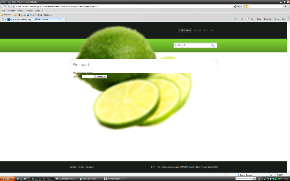

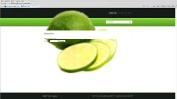

Hallo Hans,
du musst folgende Änderungen vornehmen:
1.) In Projects\Dein_Projekt\Layouts\Kopie von Lime\templates\default.html musst du nach dem <span id="logo">.......</span> <div class="clearx"></div> einfügen.
2.) Weiters musst du Einträge in der Projects\Dein_Projekt\Layouts\Kopie von Lime\_media\styles.css vornehmen bzw. ändern, bei:
#content_wrapper {
z-index: 1000;
}einfügen und bei
#logo {
float: none;
z-index: 100;
}ändern bzw. hinzufügen.
Anschließend auf geänderte Vorlagen prüfen gehen und Projekt neu erstellen (alternativ Layout Wechseln und Rückwechseln und dann Projekt nochmals erstellen).
Gruß Robert
P.S. Alle Änderungen erfolgen auf eigene Gefahr
