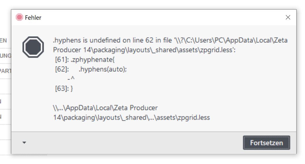

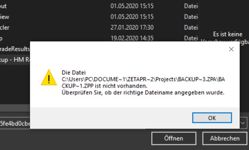

Beiträge von g.a.

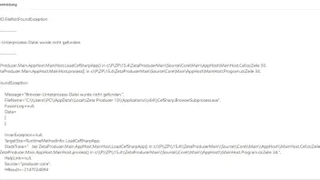

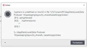

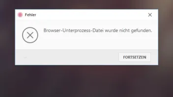

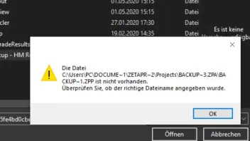

Da scheint etwas durcheinander geraten zu sein. Vielleicht hilft es, wenn Sie Version 14 nochmals drüber installieren. Downloads älterer Versionen finden Sie hier: https://www.zeta-producer.com/de/aeltere-versionen.html
Neuinstallation von Vers. 14 hilft auch nicht! Öffnen mit Version 16 bringt ebenfalls eine Fehlermeldung - Protokoll ist leer (!)

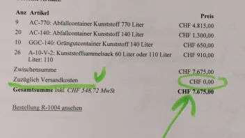

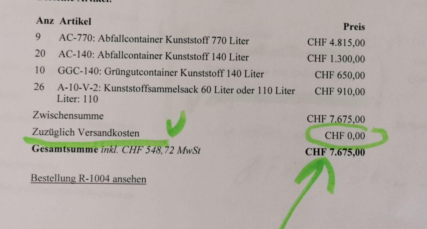

Wenn Sie beim entsprechenden Produkt (Artikel/Optionen) "Kostenloser Versand" aktivieren, ist die Zeile automatisch weg.
Dankeschön für die schnelle Antwort. Das habe ich bereits getan, die Zeile ist immer noch da.
Ich möchte auch den Hinweis: ''Zuzüglich Versandkosten'' aber eben NICHT CHF 0.00

Hallo und schönen sonnigen Nachmittag!
Ich möchte, dass auf dem E-Mail das der Kunde aus dem Shop als Bestellbestätigung erhält, eine leere Zeile bei Versandkosten.
Ja, ich habe diese textlich angepasst mit: ''Zuzüglich Versandkosten'' - nun ist einfach verwirrend (für den Kunden) wenn da noch CHF 0.00 steht (Screenshot).
Gibt es eine Möglichkeit diese letzt Zeile zu unterbinden?

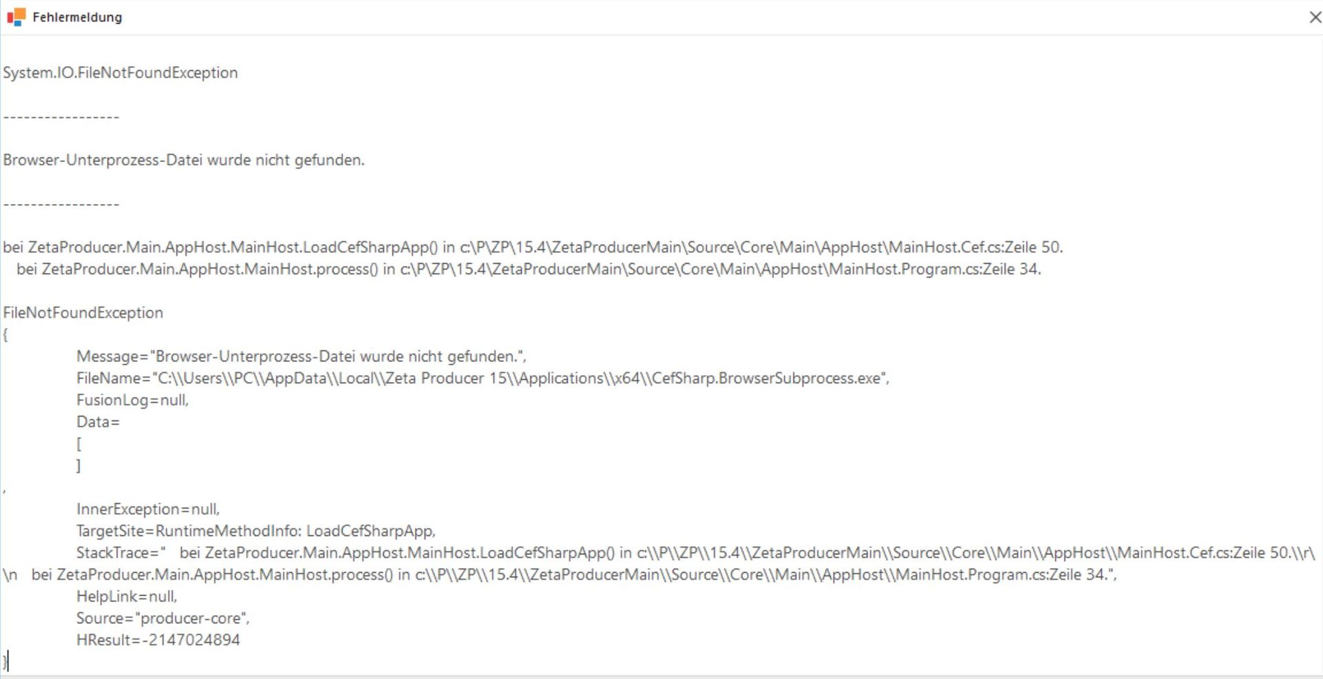

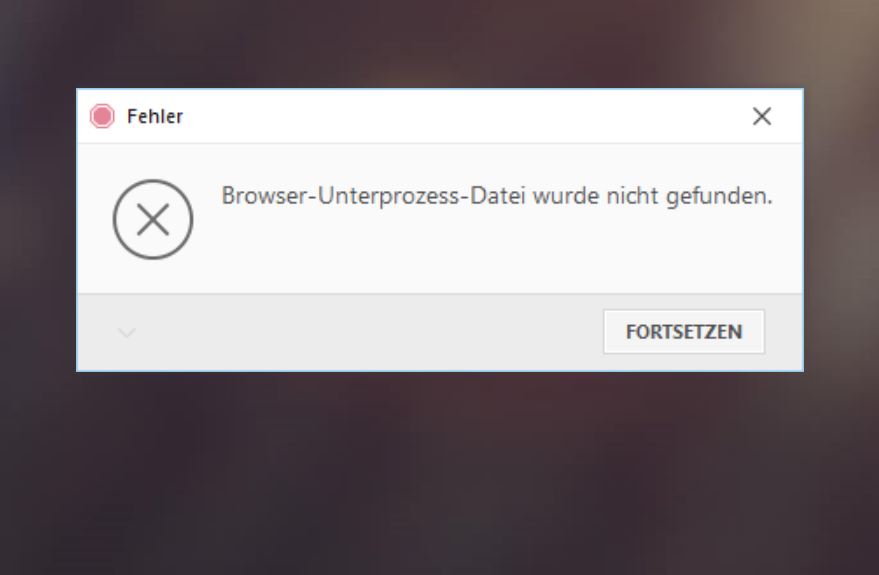

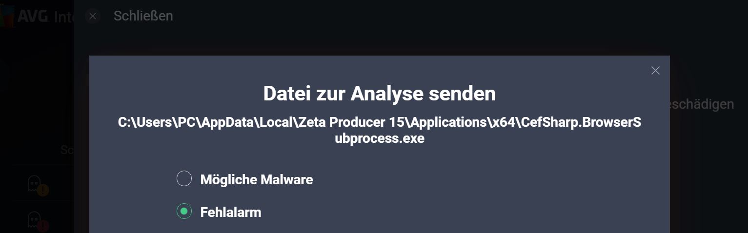

am besten mal Zeta Producer 15 neu runterladen und installieren.
Siehe https://www.zeta-producer.com/de/aeltere-versionen.html
Evtl. das Antivirenprogramm mal deaktivieren oder entfernen.
Danke für die schnelle Antwort und den dazugehörigen Link.

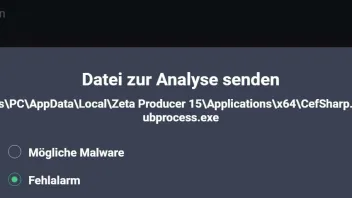

Hallo zusammen.
Nach einem (Fehl) Alarm in meinem Antivirenprogramm AVG, lässt sich Zeta Producer 15 nicht mehr starten.
Die Datei kann leider nicht mehr via Quarantäne-Ordner in AVG wiederhergestellt werden. (Fehlermeldung).
Was tun? (3 Screenshots vorhanden).
Danke für Input und Ideen.

Da könnten Sie lediglich bei den entsprechenden Artikeln die Option „Kostenloser Versand“ aktivieren. Eine Option wird dann allerdings nicht angezeigt, das müssten Sie also in der Artikelbeschreibung klar herausstellen.
Danke vorab. Idealerweise müsste ich jedoch eine Option zur Verfügung haben, die ''nur Abholung'' oder ''kann nur durch LKW geliefert werden'' anbietet. Gibt es da eine Möglichkeit. Wenn ich dann bei Gewicht 0.00 eingeben wird der Artikel ja nicht in den Warenkorb, resp. die Rechnung übernommen...

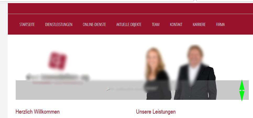

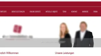

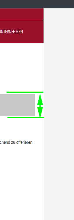

dieser graue Balken wird nur angezeigt, wenn im Header auch Text eingegeben wurde. Wenn es die Textmenge erfordert, wird der Textblock inkl. dem dunklen Hintergrund auch höher angezeigt. Der Hintergrund (Farbe/Grafik) lässt sich in den Layout-Einstellungen unter "Kopfbereich > Text > Hintergrundfarbe bzw. Hintergrundgrafik" einstellen. Die höhe kann und muss nicht manuell eingestellt werden.
Danke für die Antwort Stefan S.
Wenn ich jedoch nur eine Textzeile verwende möchte ich den Schattenbalken eben etwas schmaler haben, er 'verdeckt' in der jetzigen Höhe recht viel vom Slider-Bild. Ich habe nachträglich die selbe Frage gefunden (Sept. 17) jedoch keine Antwort dazu. Gibt es keine Möglichekit? Grüsse g.a. -
Es fällt mir schwer zu erkennen, was ich denn auf diesem Screenshot tatsächlich sehe. Wenn Sie den Screenshot nicht so beschneiden, fällt was ggf. viel leichter. Noch besser wäre zusätzlich noch eine URL zur entsprechenden Seite zu posten und zu bemerken, welche Programmversion Sie nutzen und welches Layout im Projekt verwendet wäre…
Hallo Stefan S. - Version ist die 13.3.0 / Design Clean Stayle Responsive (Screenshot ist auch dabei)
