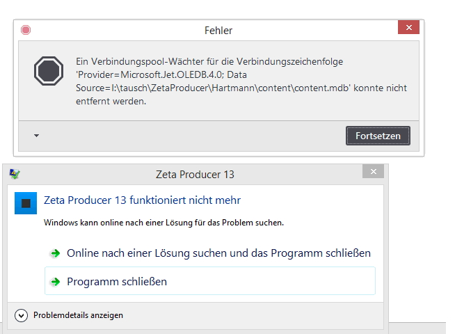

also das Problem hat sich gelöst. Es lag aber nicht an der Datenbank, sondern an der Berechtigung.
Das Projekt wird Zentral auf einem Windows Server abgelegt. Dabei hatten einige Benutzer keine Schreibberechtigung auf das entsprechende Windows Verzeichnis.Deshalb ging es bei denen die Schreibberechtigung hatten und die anderen bekamen die oben genannte Fehlermeldung.

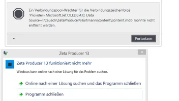

ich habe die selbe Fehlermeldung, allerdings nicht ich sondern ein Kollege bekommt diese.
Alle anderen Kollegen bekommen Sie nicht. Ich bekomme Sie auch nicht, allso kann es doch nicht an einer kaputten DB liegen, da ja sonst alle diese Fehlermeldung bekommen müssten.Und dann stürzt auf dem Rechner des Kollegen Zeta immer ab. Fehlermeldung im Anhang.
