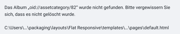

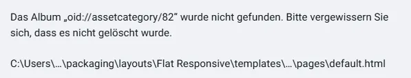

ja die Lösung gab es schon im Forum und so habe ich es auch gelöst. Aber wie gesagt, es ist extrem mühsam, denn:
- die oid wird in der F8-Ansicht nicht angezeigt, nur eben Bilder bzw. bilderalbum; jedes muss über "Bearbeiten" angefasst, kontrolliert und ggf. mit neuem Inhalt gefüllt werden
- es gibt bei der F8-Ansicht keine Suchfunktion - also selbst wenn die oid erscheinen würde, man müsste sie händisch (!)) suchen
- ein Unding ist es, dass in der Bildverwaltung Alben gelöscht oder verschoben werden können, ohne dass ein Hinweis erfolgt, dass und wo das Album verwendet wird
ein anderes Unding ist, dass die Seite in diesem Fall lokal nicht mehr erstellt wird und ein Veröffentlichen der gesamten Homepage dann nicht mehr möglich ist. Sofern nur eine kleine, aber zeitkritische Änderung einer homepage erfolgt ist, hängt die Aktualisierung im WEB an diesem schwer zu findenden bzw. zu behebenden Fehler. Das ist im produktiven und kommerziellen Umfeld nciht akzeptabel
Vorschlag: sofern die Seite auf "nicht veröffentlichen" gestellt wird, sollte sie auch nicht lokal erstellt werden oder eben ein dummy ohne Inhalt. Dann ließe sich wenigsten die korrekten Seiten einer homepage veröffentlichen.Ansonsten aber danke für Ihre Reaktionen, die sehr zügig erfolgen und immer weiterhelfen!

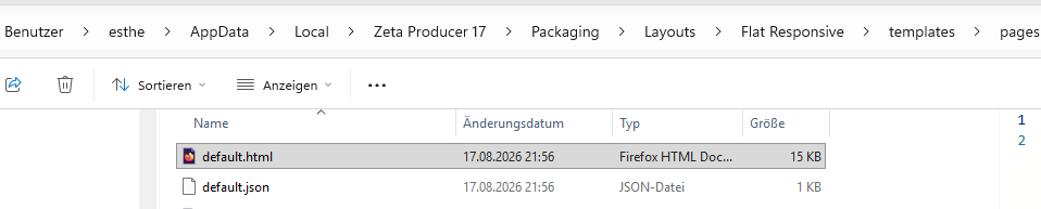

danke, genau das habe ich gemacht - ich habe alben zusammengelegt in der bildverwaltung, d.h. die seiten haben dann fehler produziert beriets beim lokalen erstellen und die gesamte seite (= alles!!) konnte nicht mehr veröffentlicht werden.
Die fehlermeldung die dann kommt, ist mühsam - per F8 auf der Seite dann zu suchen ist noch mühsamer, denn die Verweisnummer (OID) wird ja nicht angezeigt, man muss also von hand jedes bilderalbum durchgehen. das ist wahnsinn, zumal es auf f8-darstellung auch keine suchfunktion gibt.
Sie sollten das mal überarbeiten bitte.
ich ergänze die Fehlermeldung und erweitere:
einfügen "bilderalbum"-widget auf einer Seite, Auswahl gespeicherte Bilder --> da ist keine Umschaltung auf liste möglich, sondern nur kachelansicht. und eben keine Möglichkeit einen Abschnitt an Bildern zu markieren.Das ist hinderlich bei vielen Bildern.
Aber mal ein Grundsatzfrage: wenn ich in der bildverwaltung bilder verschiebe in andere Ordner - wird der verweis an der Verwendungstelle (=der seite) auch geändert oder kommt dann die Fehlermeldung " bild" oder "Bilderalbum" nicht gefunden? Das wär ja ziemlich unkomfortabel!

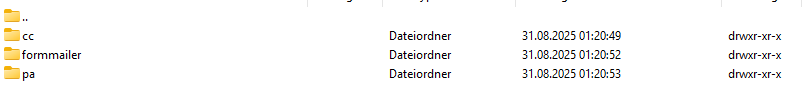

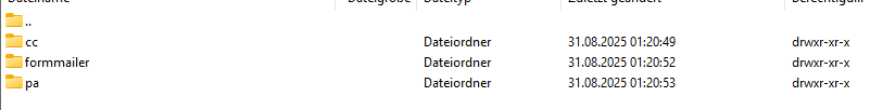

PHP war auf 8.3, nun geändert auf 8.2
web-Adresse: https:// eingestellt
Serveranforderungen: alles ok (Formular, geschützter Bereich, Cookie, Server-backend)
Komplette Webseite neu veröffentlicht
zusätzlich:
dateien per filezilla gelöscht, dann komplett neu veröffentlicht (zeta)web-browser cache gelöscht
keine Änderung. es funktioniert nicht.bin ratlos. ich setze das widget bei anderen homepages ein, da funktioniert es problemlos. bin gestreßt.... -
