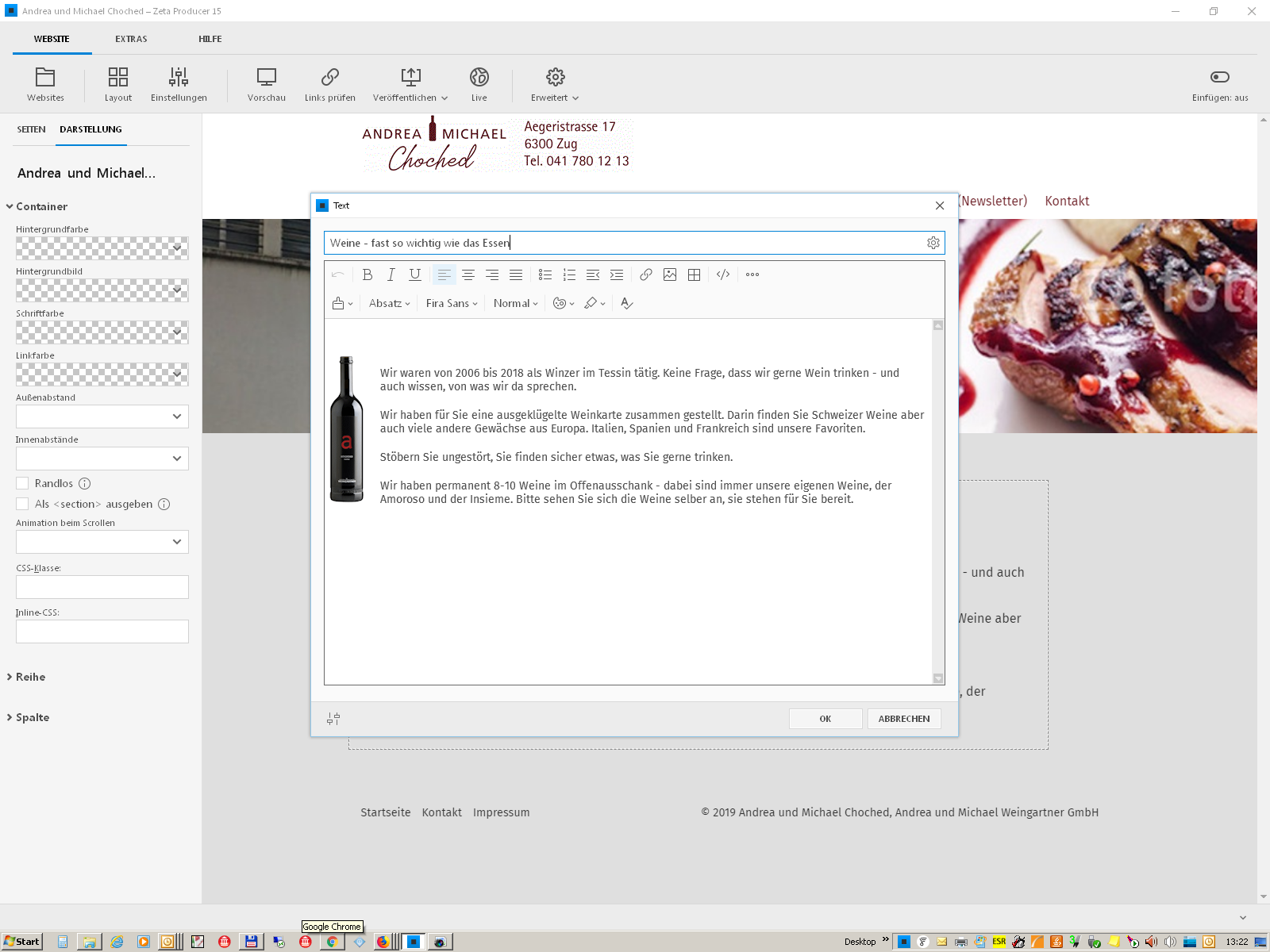

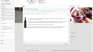

Hallo Thomas,
das betrifft immer alle Bilder. Ich wollte nur bei einem Bild den Schatten entfernen.
Inline CSS "box-shadow: none." geht leider nicht.
Jemand eine Ahnung ?
Michael
Hallo an alle,
Ich verwende Zeta Producer 15 mit "Stripe Responsive - Light". In diesem Template haben die Bilder
einen kleinen Schatten - sieht gut aus. Wie kann ich bei genau einem Bild den Schatten ausblenden (habe schon vieles
probiert inkl. Inline CSS) ?
Danke
Michael
