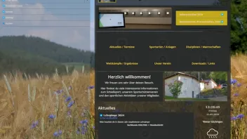

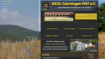

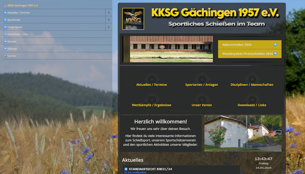

also dann ist es schon seltsam. Hier ein Screenshot von meinen Edge
also ich sehe sie, auch wenn nur schlecht lesbar weil der Hintergrund stark durchscheint.

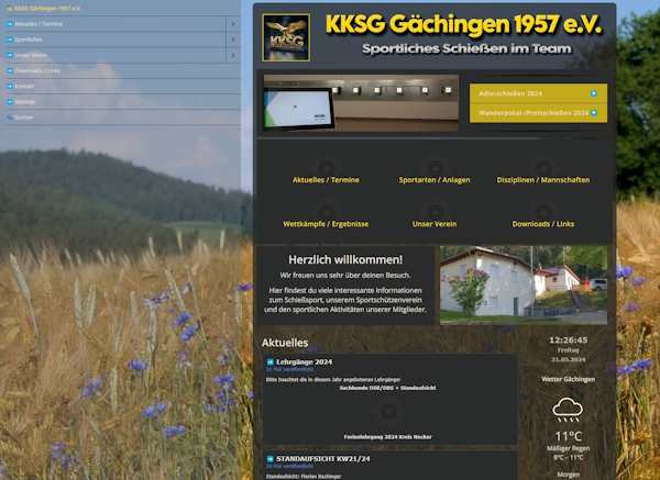

das ist kein Banner, sondern der Containerhintergrund und kann ganz einfach ausgetauscht werden.

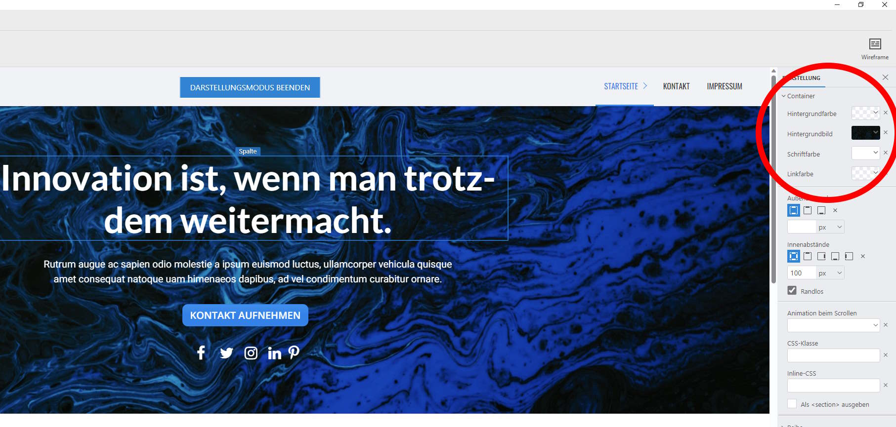

Hallo Viola
ich mische mich mal ein. Wenn es wirklich weiß sein soll, dann stimmt deine Schriftfarbe nicht. Da fehlt noch ein "F"
Also #FFFFFF

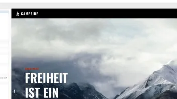

eine Möglichkeit wäre die Inhaltsbreite im Layoutdesigner zu vergrößern. In der Vorlage von Poster Responsive ist die auf 930 px eingestellt.
Aber beachte das wirkt sich auf den gesamten Inhalt aller Seiten aus.

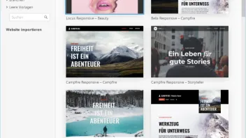

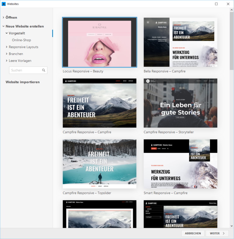

Hallo Maria,
bei der Ansicht/ Auswahl hat sich eigentlich nichts geändert bei den Versionen. Es kommt aber drauf an welchen Weg du genommen hast bei deiner ersten Layoutwahl. Ob du immer ein neues Projekt erstellt hast oder das Layout gewechselt.
Wie Drcymbal schon schrieb "Manchmal trügt einfach die Erinnerung ..."
Möchstest Du nur die Shopansicht ändern oder deine komplette Website/ Startseite?
Weil die Ausgangslage ist dann unterschiedlich. In der Demo (wie auf dein Bild) wird ja von der Startseite aus zu den Kategorien verlinkt.
Aktuell bei dir auf der Website über der Menüauswahl
jetzt war jemand schneller und bei mir hat es auch geklingelt was du meinst.
Im Bild erkennst Du was Drcymbal meint

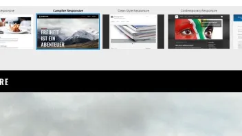

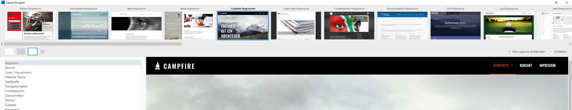

Hallo Maria,

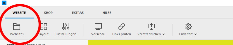

um jetzt eine neue Vorlage auszuwählen musst du auf "Websites" gehen.
Aber möchtest du jetzt eine komplett neue Website für dich gestalten oder nur das Aussehen der bestehenden ändern?

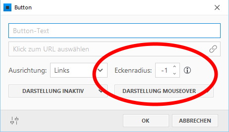

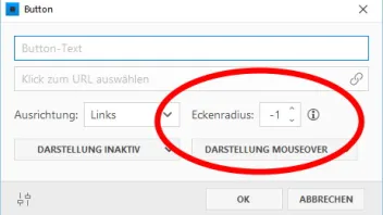

wenn das Zeta eigene Widget "Button" gemeint ist, dann wird die Einstellung im Widget gemacht.

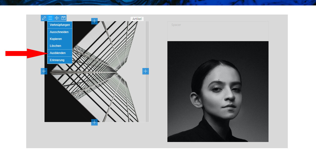

du kannst einzelne Artikel ausblenden. Wieder einblenden geht dann über den Spaltenmodus F8.
Schau mal ob das was für dich ist.

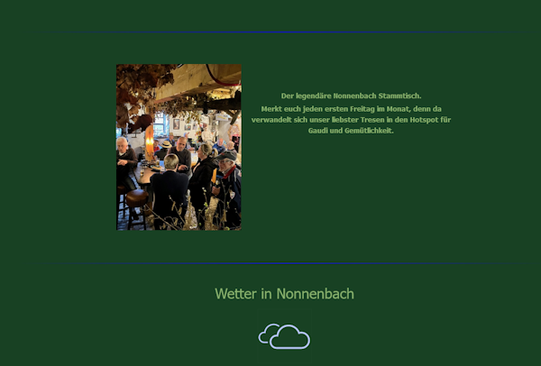

Hallo Guido,

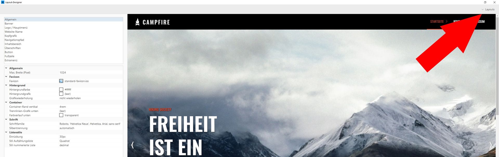

gehe mal in den Layout Designer, dann unter Teaser, dort Trennlinie auf transparent setzen
um Dir zu helfen wäre noch interessant zu erfahren, welches Layout Du benutzt.
