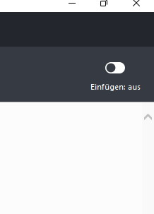

Hallo Sigi,
um das weg zu bekommen oben rechts in der Ecke auf " Einfügen aus" klicken.

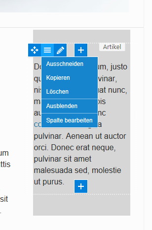

Sigi,
du kannst die Reihe nicht löschen. Das ist die Sidebar. Du musst mit der Maus soweit runter gehen bis "Artikel" da steht anstatt "Reihe".
Den Artikel musst du löschen.

Hallo Sigi,
was du da löschen möchtest ist auch keine Reihe sondern ein Artikel.
Wenn Du mit der Maus ein Stück runter gehst langsam, bis der Stift im blauen Kästchen kommst kannst du diesen Artikel löschen.

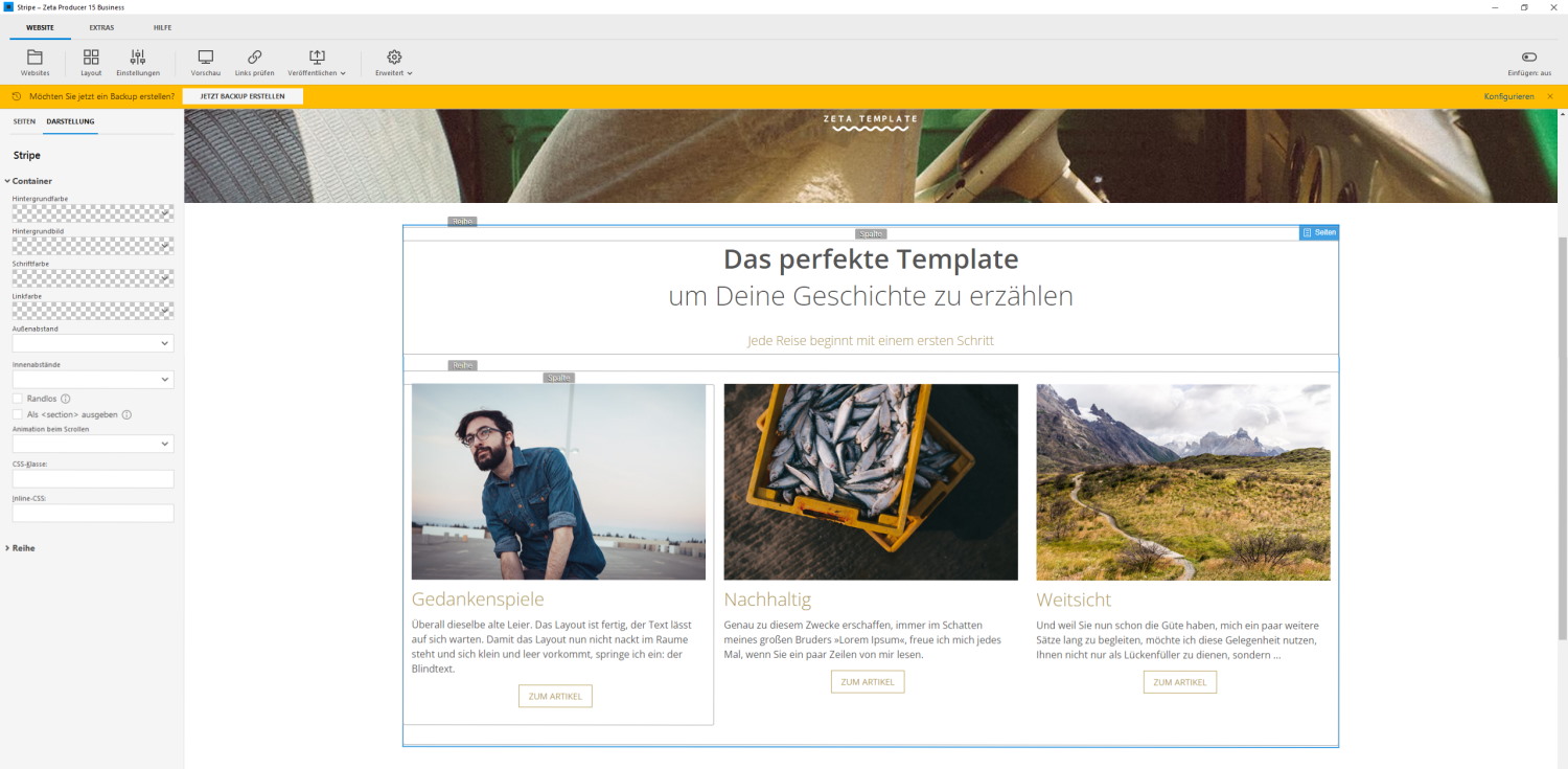

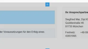

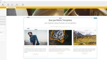

Hier mal ein Versuch zu Erklärung.
Im Bild das blau umrahmte ist der Container. Zu sehen sind 2 Reihen im Container, die sind grau umrahmt.
In der oberen Reihe ist eine Spalte, in der unteren Reihe sind 3 Spalten.

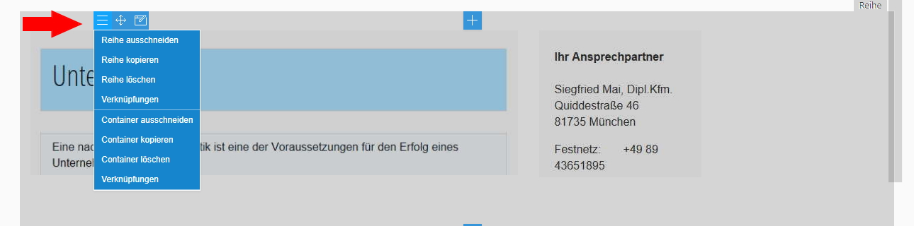

Hallo Sigi,
ich glaub jetzt habe ich es verstanden.

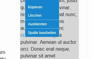

Gehe mal mit der Maus an den oberen Rand der Reihe oder Container. Die Artikel dürfen nicht markiert sein dabei. Dort erscheint dann das Symbol um Container, Reihen zu löschen , kopieren usw.

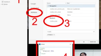

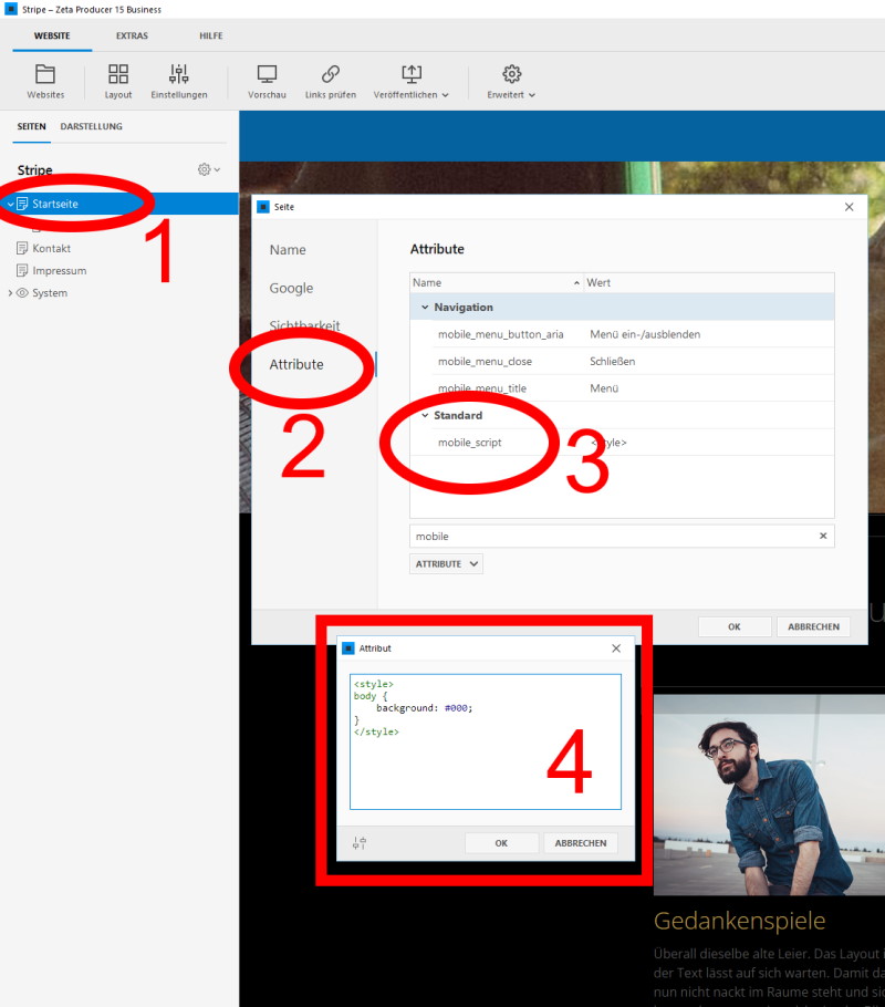

Hallo Marcus,
öffne mit ein Doppelklicken die Eigenschaften der Startseite (1)
In den dann geöffneten Fenster gehst Du auf Attribute (2) und suchst den Eintrag mobile script (3)
Du kannst auch unten in das Suchfeld "mobile" eingeben das geht wahrscheinlich schneller.
Dann mobile skript anklicken und in das Feld folgendes eingeben.
alles mit OK bestätigen dann sollte nur die Starteseite schwarz sein.
Du musst dann wohl noch die Hauptmenüleiste farblich anpassen
