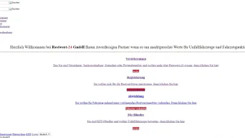

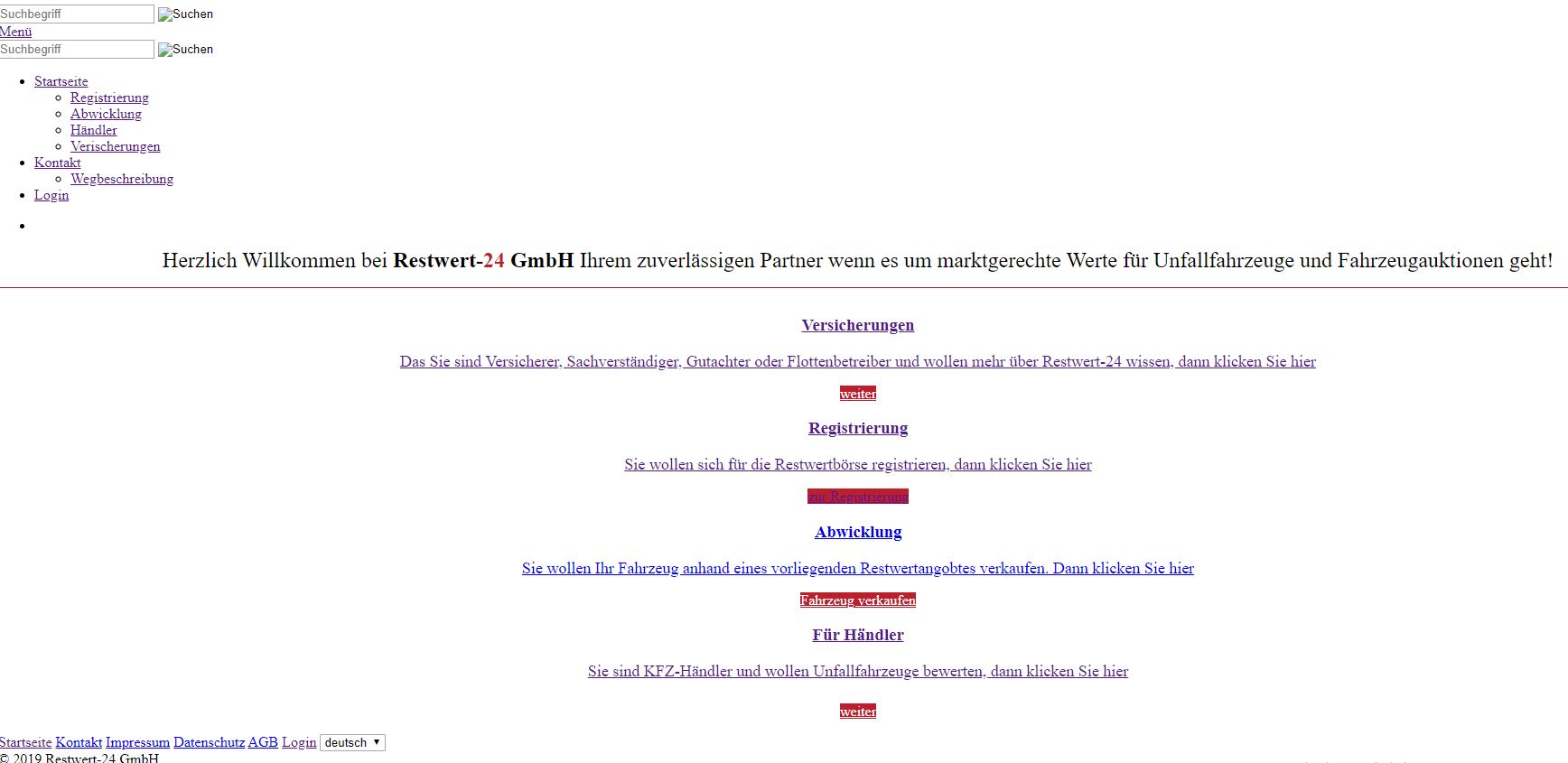

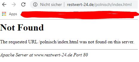

Wen ich die Seite über F7 Veröffentliche werden nur die 3 Ordner rüber geschoben Bild 1 (F7)
Wenn ich auf komplette Website rüber schieben gehe, werden 5 Ordner und 1 Sitemap.xml rübergeschoben aber keine index.html Seite auf der obersten ebene.
Siehe Bilder
Ich habe dann nur in de und polnisch eine Index Seite.
Wenn ich auf die de index verweise für die Domain, dann geht sie de seite, aber der Wechsel eben nicht auf die polnische Seite.
Im Bild Seite sieht man wie es aussieht wenn ich auf die Index vom de Ordner verweise.
Also irgendwas stimmt mit der Erstellung der Dokumente absolut nicht, mir fehlt beim erstellen die index auf der obersten ebene.

Nun habe ich nochmal alles vom Server gelöscht und alles zurück gesetzt. Und den komplette Website hocjgeladen. Nun geht es.
Bin gestern bald dran verzweifelt, weil der Pfad gestimmt hat.

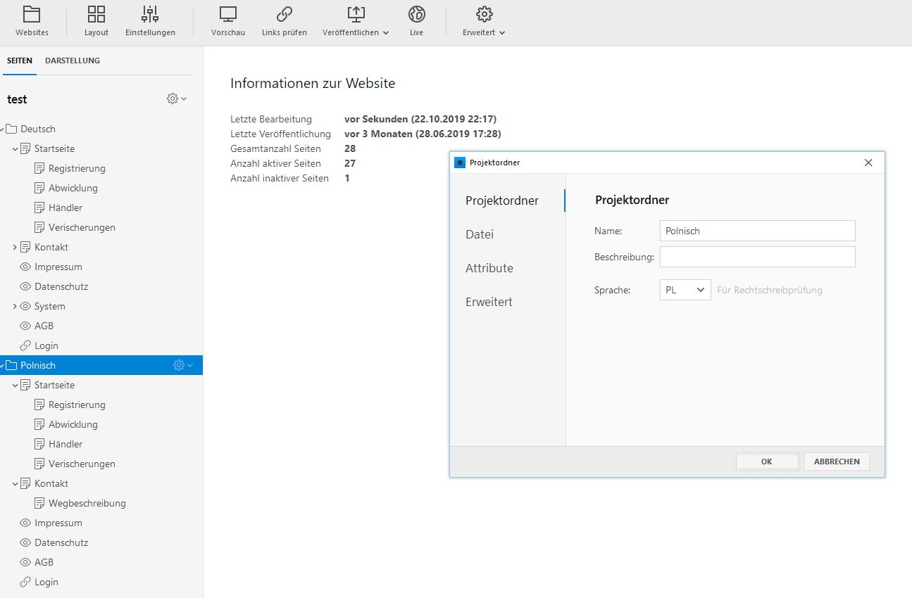

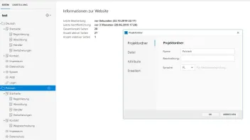

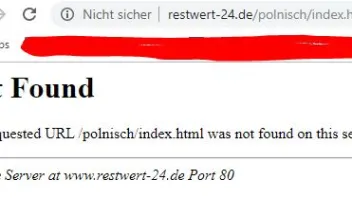

Ich habe mir eine Seite Mehrsprachig (polnisch/deutsch) aufgebaut.
Nun hab ich das Problem, dass sie im Programm bei der Vorschau flutscht ohne Probleme. Wechsel in alle Richtungen top.
Sobald die Geschichte auf den Server gezogen wird ( legt Zeta schon den Ordner asset und media falsch ab <- Problem konnte ich selbst raus finden und beheben.) und ich komme nicht mehr auf die polnische Seite.
Für mein Verständnis passt der Pad wie im index auch angegeben, aber da ist irgendwo der Wurm drin.

Du hast ein Server wo du deine Homepage drauf lädst. Dieser hat eine Ordnerstruktur (ähnlich dem Explorer auf deinem Rechner) dort gibt es in der Regel einen Ordner HTML/ hier lädt man normal die Internetseite rein. Die Index.html ist immer die Startseite.
Auf dem Server gibt es einen Bereich Domains. Hier kannst du einstellen, welche Domain auf welchen Ordner zugreift. Hier musst du einfach auf den Ordner html verweisen wenn bei dir die Index Seite darin liegt.
Das ist aber von Anbieter zu Anbieter unterschiedlich. Kenne es nur bei Alfahosting. Du kannst den Ordner auch Test nennen oder im Ordner html einen Ordner Kaushaus machen. Dann würde der Pfad so aussehen html/kaufhaus und hier sucht das system dann die index.html Datei.

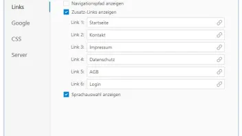

ich habe wie in der Anleitung meine Mehrsprachige Seite erstellt.
Ich kriege diese auch angezeigt. Funktioniert wunderbar.

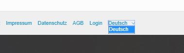

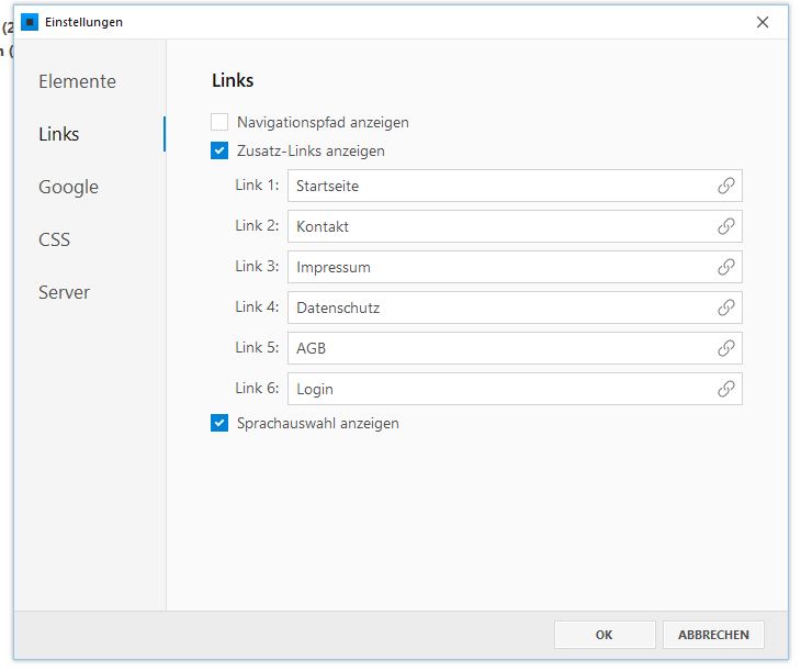

Aber das Programm macht mir einmal nur unten im Fuß der Website die Auswahl der Sprachwahl. Recht klein und schnell zu übersehen. Würde diese gerne oben in deutlich größerer Form haben.
Aber das Hauptproblem ist eigentlich, dass er mir nur Deutsch zur Auswahl bringt. Ich kann kein Polnisch auswählen.
Habe mal ein Screen gemacht von der Ansicht wie es aussieht das Menü. Bin mit meinem Latein am Ende, da ich es Schritt für Schritt so gemacht habe wie es in der Anleitung ist.
Vielen Dank
