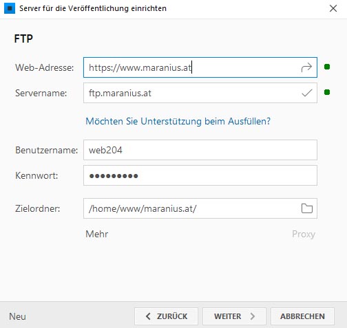

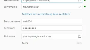

Hab es jetzt auch nochmal versucht.
Was mir aufgefallen ist, das Zeta selber nochmal den selben Ordner im FTP erstellt.
Vor Veröffentlichung: /home/www/maranius.at/
Nach Veröffentlichung: /home/www/maranius.at/
Also Zeta erstellt einen zweiten maranius.at/
ich habs jetzt mal mit einen FTP Programm hochgeladen, so gehts zumindest!
Früher hat es da kein Problem gegeben, sind immer die selben Einstellungen.

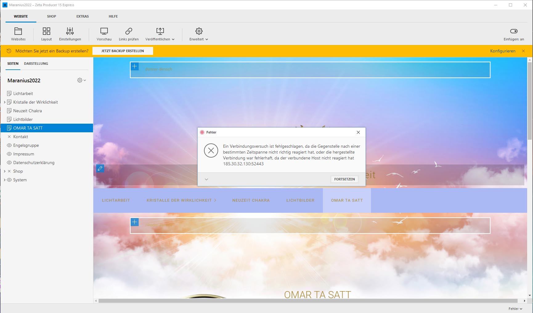

Beim Backup kommt genau die gleiche Fehlermeldung.
Was ich beobachtet habe: Beim Veröffentliche wen er dann in den Bereich Dateien kommt (was je einige sind) braucht er sehr sehr lange.
Von 600 Dateien auf 500 geht sehr langsam und danach kommt die Fehlermeldung.
Alles in Ordnung, hab gerade mir denen geschrieben.
Auch euer verbindungstest gibt ein OK.
Benutze Zeta 15.
Das veröffentlichen braucht auf einmal ewig, und bricht dann mit Fehlermeldungen ab:
Ein verbindunsversuch ist fehlgeschlagen wegen Zeitspanne!

Ok, hab beim Hoster das SSL selber kreieren lassen, jetzt passt es.
Danke
