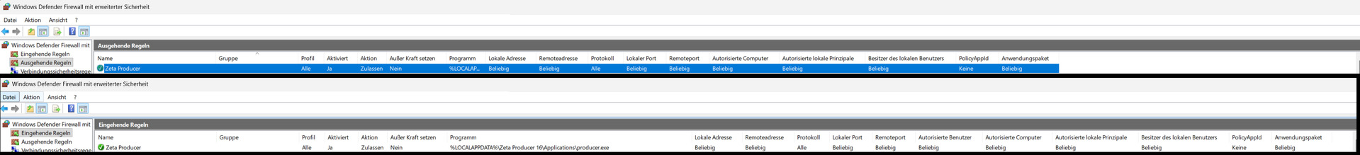

    Danke für die rasche Rückmeldung Herr Steffen,
    dachte ich mir auch, aber es spricht leider alles dafür. Mit anderen FTP-Programmen läuft alles einwandfrei.
    TLS 1.3 habe ich übrigens auch schon deaktiviert (weggeklickt). Mit TLS 1.3 bekomme ich ganz eine andere Fehlermeldung und da kam ich bereits auf eure Anleitung, wo das deaktivieren empfohlen wird.
    Ich habe Zeta (producer.exe) mittlerweile als eingehende und ausgehend Regel mit "erlauben" eingerichtet, keine Änderung. Solange die Windows Firewall aktiv ist, bricht der Upload mittendrin ab. Deaktiviert man die Firewall, läuft alles durch.
    Aktuell behelfe ich mir, die Firewall jedes Mal zu de- und aktivieren - ist aber wenig zufriedenstellend...

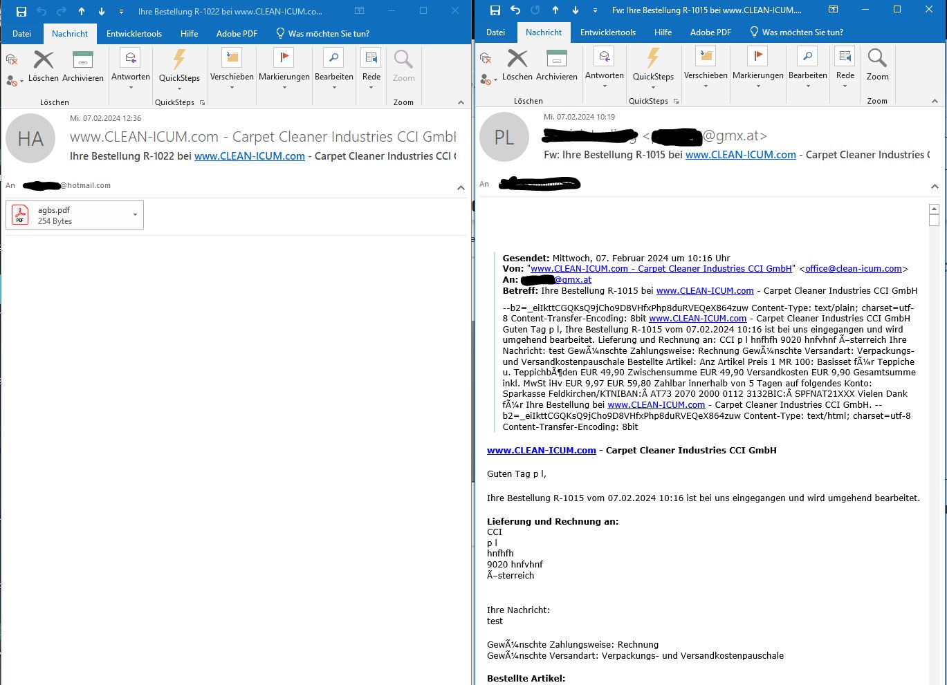

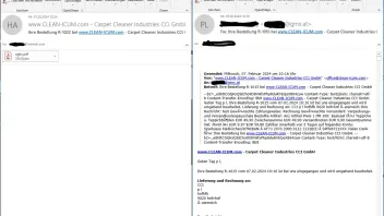

    Liebes Team,
    ich habe ein Phänomen mit einem Onlineshop, welches ich zumindest mit Herumprobieren zur Fehlersuche etwas eingrenzen konnte, aber selbst nicht beheben kann...
    Fehlererläuterung:
    Emailversand (Shopbestellung) mit php-Funktion (nicht mit SMTP) fehlerhaft. Die Email an den Kunden kommt "teilweise" nicht korrekt an. Bei Microsoft 365, Hotmail, Gmx fehlt der Body-Inhalt, Betreff ist da; ein PDF-Anhang ist zerstört und lässt sich nicht öffnen; speziell bei Gmx sieht man im Body den Boundary-Inhalt. Bei anderen Hostern ist die ganze Email einwandfrei...
    Screenshot von 2 Fehlern anbei (links leer, rechts bei GMX mit dem Codeinhalt)
    Folgendes habe ich ausprobiert:
    • PDF-Anhang ja oder nein - Fehler tritt mit oder ohne Anhang auf (Anhang unabhängig)
    • Verschiedene php 8 Versionen - Fehler tritt bei allen Versionen auf (Version unabhängig)
    • Anderes Template/Layout (kein lokal gespeichertes) - Fehler tritt bei allen auf (Layout unabhängig)
    • Hosting auf 2. Server (anderer Anbieter) - Fehler tritt bei beiden auf (Webhost unabhängig)
    • Emailempfang im Outlook, iPhone Mail, Webmail - Fehler tritt bei allen auf (Mailclient unabhängig)
    • Nutzung STMP: Mailversand mit SMTP-Nutzung funktioniert einwandfrei und kommt bei allen Anbietern korrekt an!
