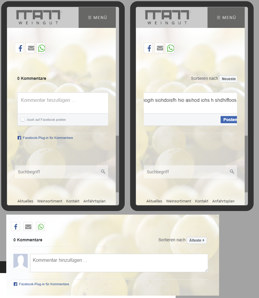

Ja, habe im Quellcode gesehen, dass data-width verwendet wird, Anfrangs hat mich die Benennung des Eingabefelds mit "width" verwirrt - wie gesagt, die Lösung ist die Möglichkeit, % einzugeben. Ein ähnliches Verhalten bezüglich Skalierung in der mobilen Ansicht zeigt glaub ich auch das "Facebook-Seiten-Plugin", damit habe ich mich aber nicht näher beschäftigt.
Wünschenswert wäre beim Kommentar-Plugin auch die Möglichkeit der Vorauswahl der Sortierung der Kommentare, sodass die neuesten oben (also näher am Eingabefeld) sind: data-order-by: time, reverse_time oder social (Quelle: https://developers.facebook.com/docs/plugins/c…s/?locale=de_DE)Was jedoch tatsächlich falsch eingetragen ist, ist die Anzahl der angezeigten Kommentare. Diese greift nicht. Richtig wäre "data-numposts" statt "data-num-posts".

Hier die Lösung des Problems mit den Facebook Kommentaren: habe das Widget manuell bearbeitet und statt "width" den befehl "data-width" mit "100%" eingebaut.
Den Tip habe ich von dieser Seite: https://stackoverflow.com/questions/2224…-and-responsive
Vielleicht eine Anregung an die Entwickler für das nächste Update..
Wäre schön wenn es für die Shariff-Skalierung auch eine Behebung gäbe.

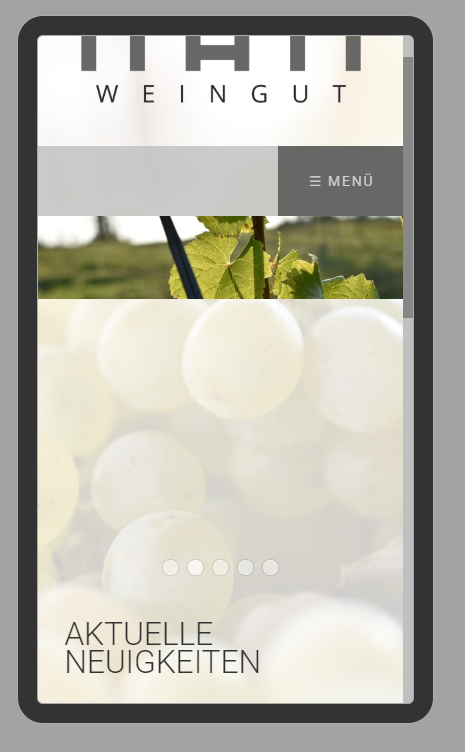

habe bei einem Freund Rat gesucht, der hat mir folgende Ergänzung im CSS gemacht, jetzt funktioniert es wie es soll:(die Visualisierung wurde mit dem letzten Befehl deaktiviert, da diese in der mobilen Ansicht überproportional groß aussieht)
CSS
Alles anzeigen<style> @media screen and (max-width:640px) { .objectfit #slider .flex-container { padding-bottom: 0 !important; height: auto !important; } .objectfit #slider .slides > li img { width: 100%; height: auto; object-fit: fill; } .objectfit #slider .slides>li { min-height: 0; } #slider .flex-control-paging li a { !width: 0px; !height: 0px; visibility: hidden; } } </style> -

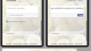

Mir ist aufgefallen, dass hier bei den beiden genannten Widgets die Skalierung nicht ganz unproblematisch ist.
1. bei den Shariff-Social-Media-Buttons in der Einstellung "Nur Icon" sind die Felder in der mobilen Ansicht etwas unschön beschnitten, also geringfügig zu schmal.
2. beim Facebook-Kommentar-Widget ist das Problem dass gar nicht skaliert wird, in der mobilen Ansicht ist somit der "posten"-Button außerhalb des Bildschirms, wenn die Pixel-Breite in den Einstellungen zu hoch gewählt wird in den Einstellungen und es gibt auch keine Scroll-Leiste. Der Button wird erst sichtbar wenn man soviel Text eingegeben hat, bis man mit dem Cursor ganz rechts angekommen ist.
Wenn die Pixel-Breite jedoch geringer gewählt wird, sodass es für die mobile Ansicht passt, sieht das Kommentarfeld am PC etwas mickrig aus.
Gibt es dafür einen Workaround (via CSS?)? Wenn nicht bitte in die Verbesserungsvorschläge aufnehmen - Danke!
LG Christian -

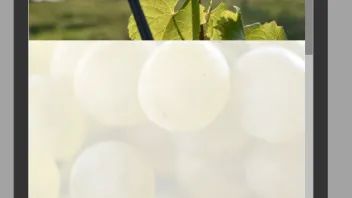

Vielen Dank für die Hilfe, ersteres war gemeint!
Das Problem ist nun aber, dass das Bild zwar passt, darunter aber so viel Platz frei bleibt, wie das Bild ursprünglich hatte (siehe auch die Visualisierung - die Punkte).
Sorry, aber CSS beherrsche ich gar nicht..
EDIT: Problem gelöst, siehe: RE: Flat Responsive - Kopfgrafik wird auf schmalen Bildschirmen beschnitten
