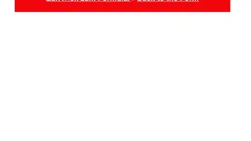

Bei der Versendung des Kontaktformulars uüber Mobilgeräte erhält mann folgende Fehlermeldung:
(siehe beigefügte Datei!)
Über den PC gibt e keine Probleme.
Wo liegt der Fehler?

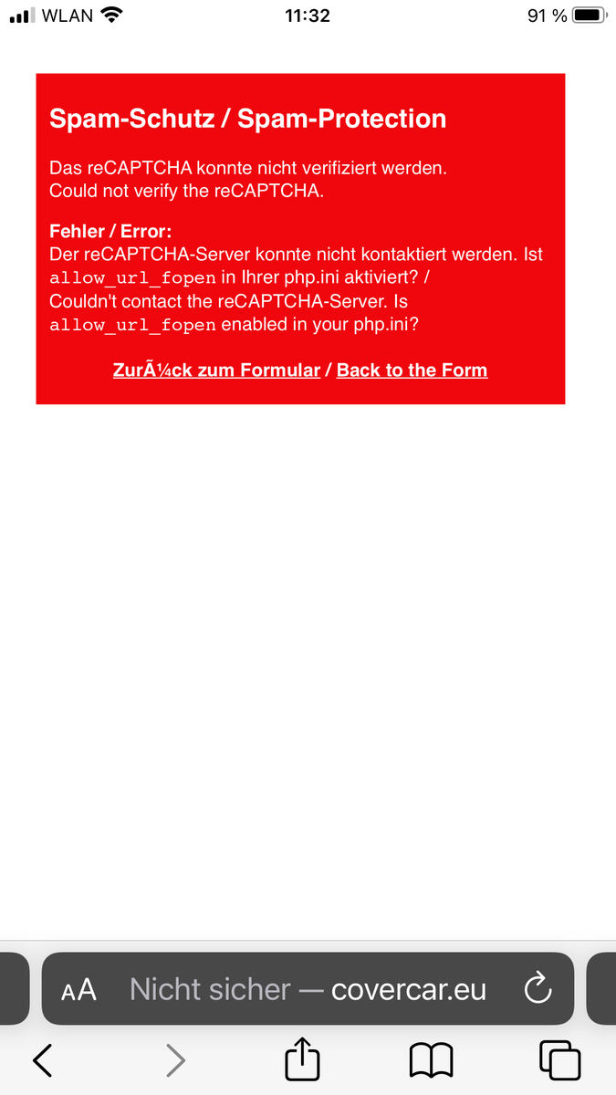

Ich habe nun die Umstellung auf PHP 7.2 vornehmen lassen, aber das Kontaktformular lässt sich immer noch nicht absenden und die Fehlermeldung kommt immer noch!
Danke für die Info, aber wie und wo mach ich das?
ich habe das gleiche Problem. Das Formular funktioniert seit dem Update nicht mehr. Beim ausfüllen kommt die Fehlermledung dass das reCAPTCHA nicht verifiziert werden konnte! (siehe beigefügte Bildschirmmerldung!)
Ein Kunde hat mich darauf aufmerksam gemacht,dass wir über das Formular nicht erreichbar sind!
Was kann ich hier tun?
Vielen Dank!
