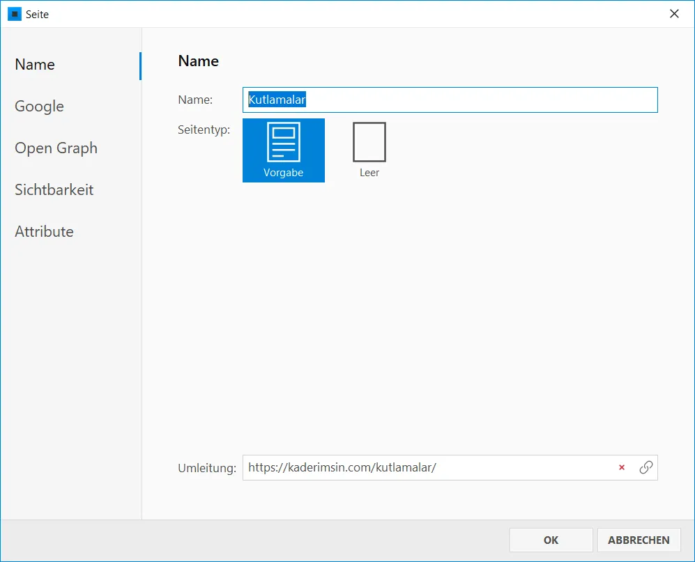

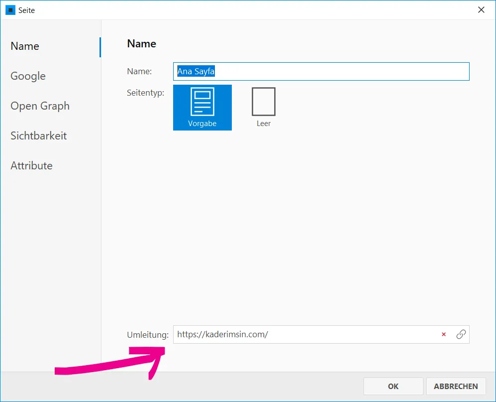

Zu Ihrer Frage, wie ich es schaffe, dass in der Sitemap keine index.html-Seiten auftauchen:
Ich nutze dafür in Zeta die Umleitung.
Die betreffenden Seiten haben weiterhin den Dateinamen „index“, werden aber auf die jeweilige Ordner-URL umgeleitet, z. B.:

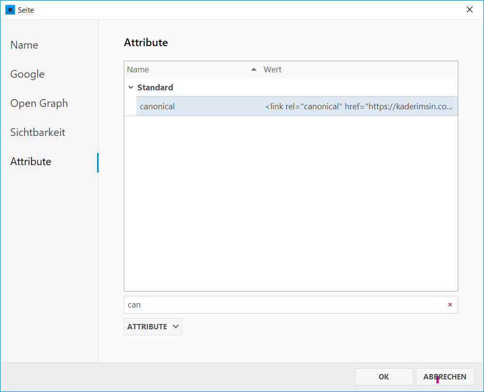

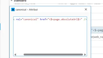

https://kaderimsin.com/kutlamalar/index.html

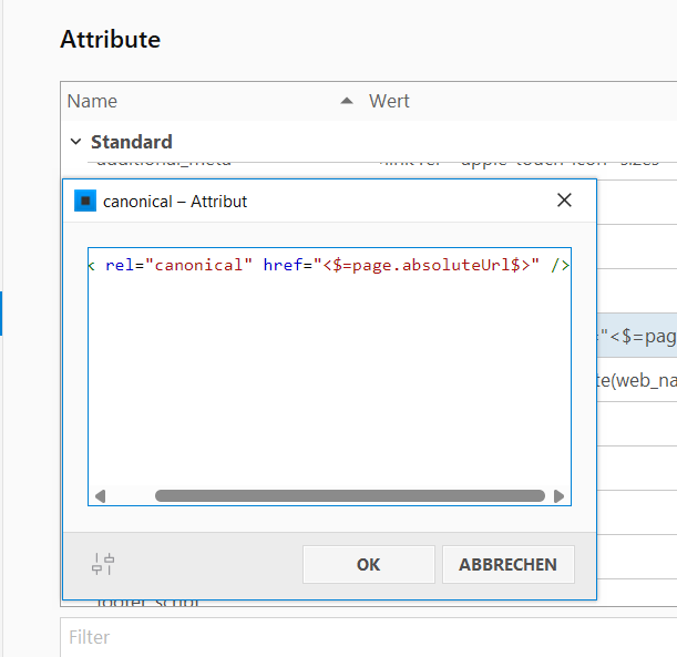

https://kaderimsin.com/kutlamalar/<link rel="canonical" href="https://kaderimsin.com/kutlamalar/%22/>
In Zeta Producer 16 funktioniert das so, dass die Seite trotz dieser Umleitung weiterhin in der Sitemap enthalten ist – dort dann als Ordner-URL ohne index.html.
In Zeta Producer 17 führt dieselbe Umleitung dagegen offenbar dazu, dass die Seite vollständig aus der Sitemap verschwindet.

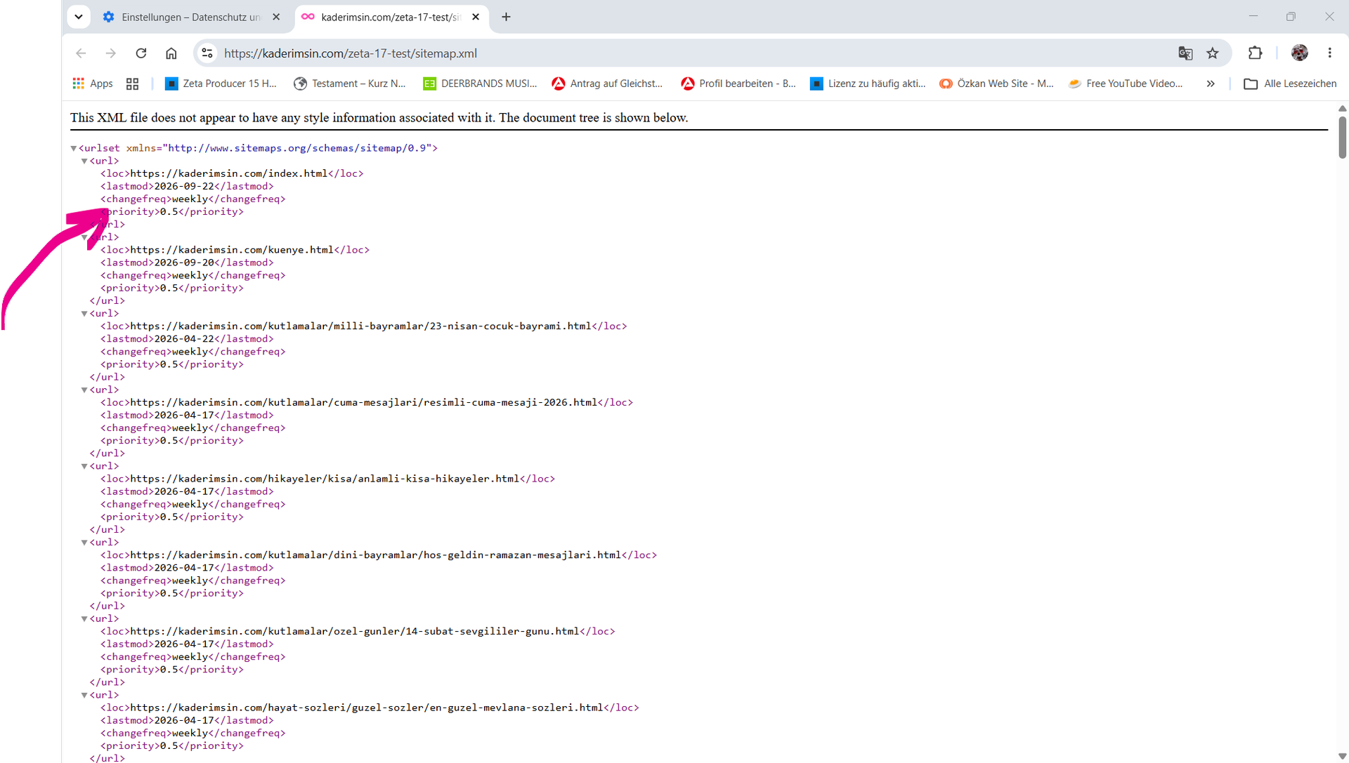

ich habe inzwischen noch einige Tests gemacht und konnte das Verhalten weiter eingrenzen.
In Zeta Producer 17 wird die Seite korrekt in die sitemap.xml aufgenommen, solange keine Weiterleitung eingetragen ist. Zum Beispiel erscheint die Startseite dann als:
https://kaderimsin.com/index.html
Sobald ich für dieselbe Seite eine Umleitung eintrage, wird sie aus der Sitemap entfernt.

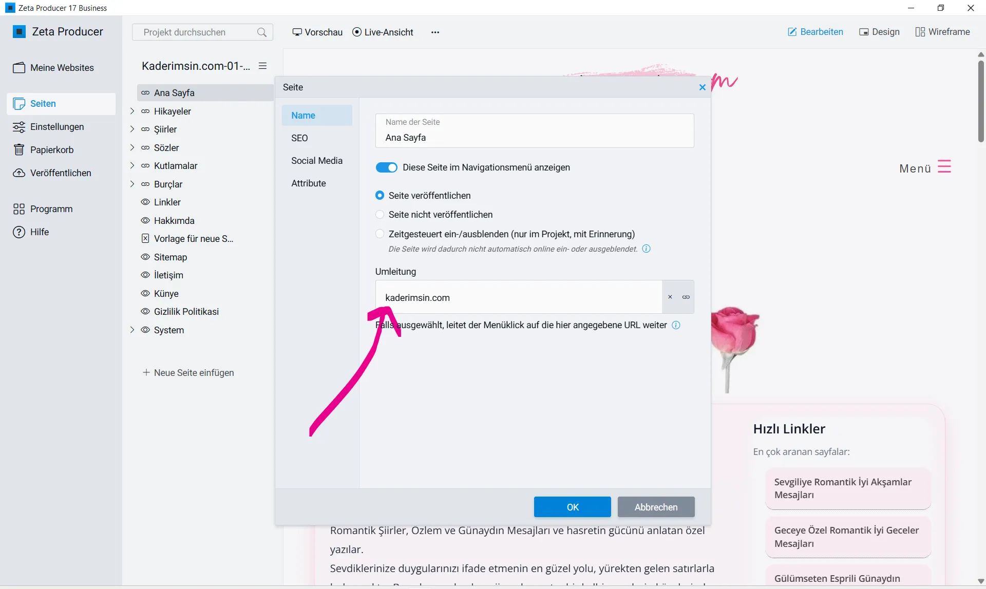

Dabei ist mir zusätzlich ein Unterschied zwischen Version 16 und 17 aufgefallen:
In Zeta Producer 16 wird bei der Umleitung die vollständige URL angezeigt, z. B.
https://kaderimsin.com/In Zeta Producer 17 gebe ich ebenfalls die vollständige URL
ein. Nach dem Speichern wird im Feld jedoch nur noch
kaderimsin.com
angezeigt.Der Dateiname der Seite bleibt weiterhin „index“ und „In Google-Sitemap einschließen“ ist aktiviert.

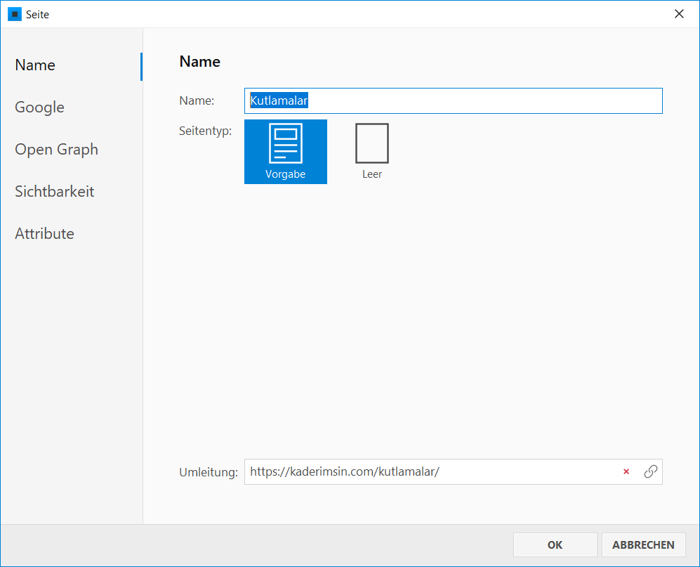

Version 17 umleitung
Version 16 umleitung
Ich habe mehrere Screenshots beigefügt, auf denen die Unterschiede zwischen Version 16 und 17 sowie die Einstellungen zu sehen sind.
Nach meinen Tests scheint das Fehlen der Index-/Ordnerseiten in der Sitemap direkt mit der Umleitungsfunktion in Version 17 zusammenzuhängen.
Vielleicht hilft Ihnen dieser Hinweis bei der weiteren Fehlersuche.

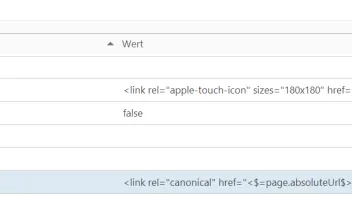

möglicherweise hängt das Verhalten mit Einstellungen in meiner .htaccess-Datei zusammen.
Ich bin momentan nicht zu Hause und kann die Datei daher gerade nicht prüfen. Sobald ich wieder Zugriff darauf habe, werde ich die Regeln kontrollieren und mich noch einmal bei Ihnen melden.

Ich habe die Website jetzt zum direkten Vergleich in beiden Versionen online:
Zeta Producer 16.8.7:
https://kaderimsin.com/Zeta Producer 17.2.4 Business:
https://kaderimsin.com/zeta-17-test/Die Testversion ist für Suchmaschinen auf noindex gesetzt.

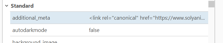

Ich habe die mit Zeta Producer 17 neu erzeugte sitemap.xml nochmals überprüft. Sie enthält weiterhin nur 129 URLs.
Die betreffenden Index-/Ordnerseiten sind im Projekt vorhanden und online erreichbar, werden aber weiterhin nicht in die von Zeta Producer 17 erzeugte Sitemap aufgenommen.

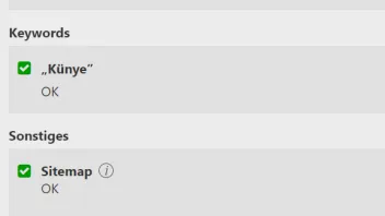

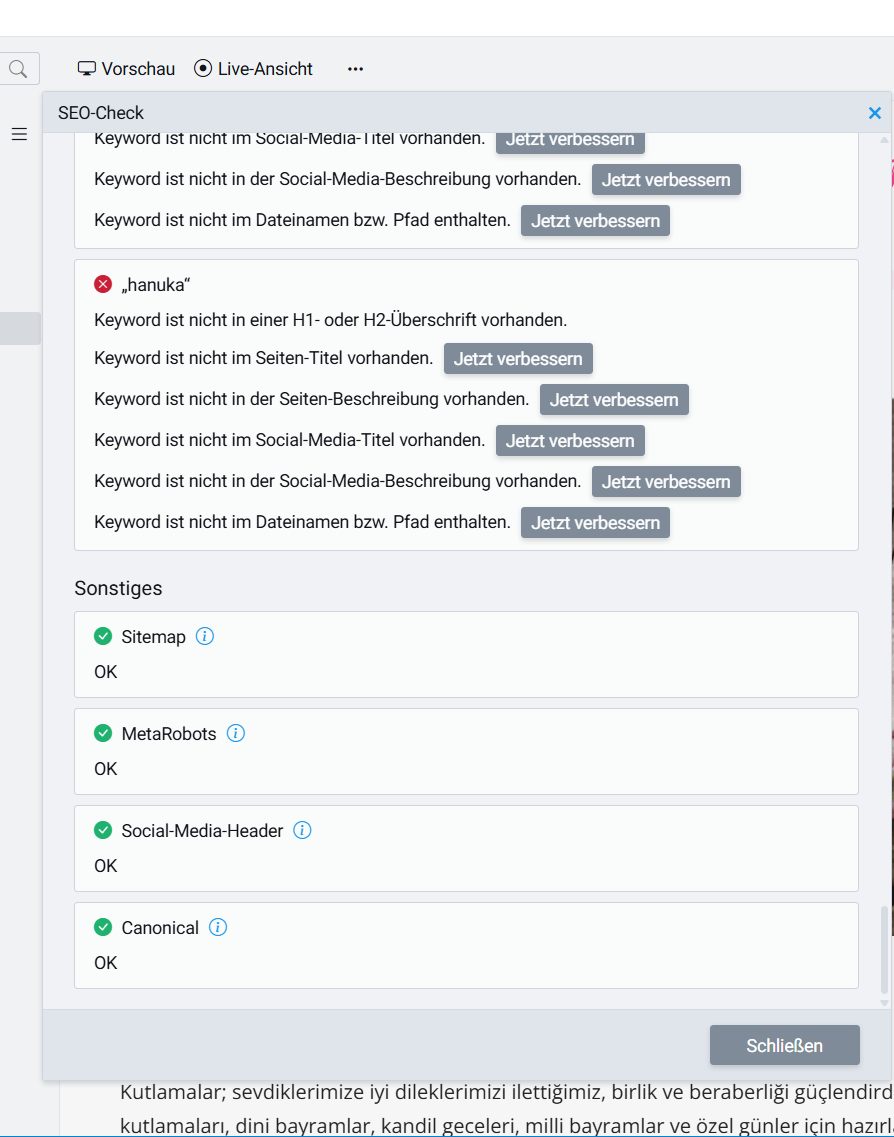

Die Option „In Google-Sitemap einschließen“ ist bei den betreffenden Seiten aktiviert und der SEO-Check zeigt „Sitemap: OK“.

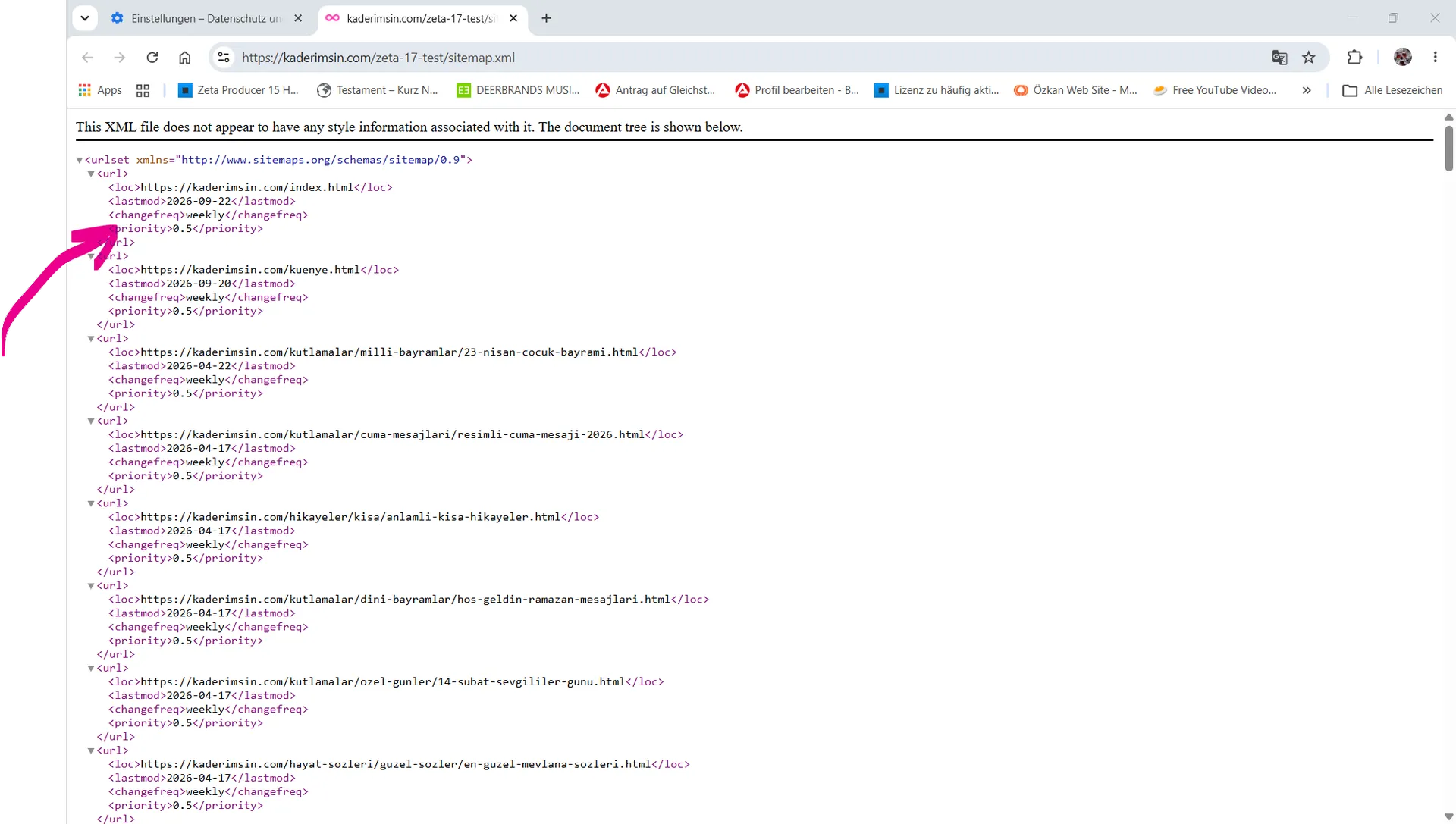

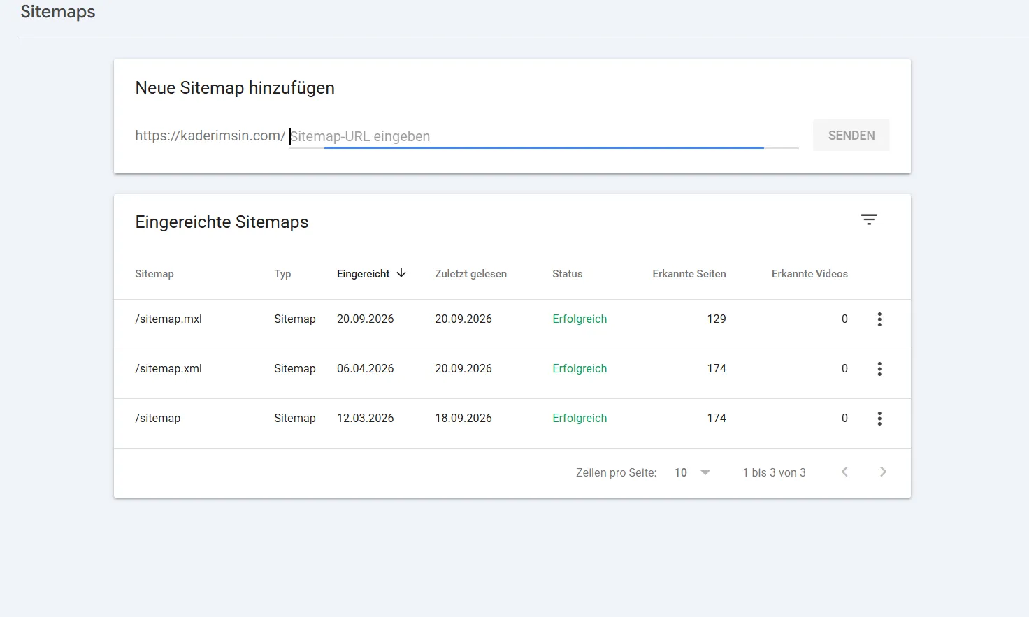

nach dem Umstieg von Zeta Producer 16.8.7 Express auf Zeta Producer 17.2.4 Business enthält die automatisch erzeugte sitemap.xml deutlich weniger URLs.
Zeta 16: 174 URLs
Zeta 17: 129 URLsEs fehlen vor allem index-/Ordnerseiten, z. B.:

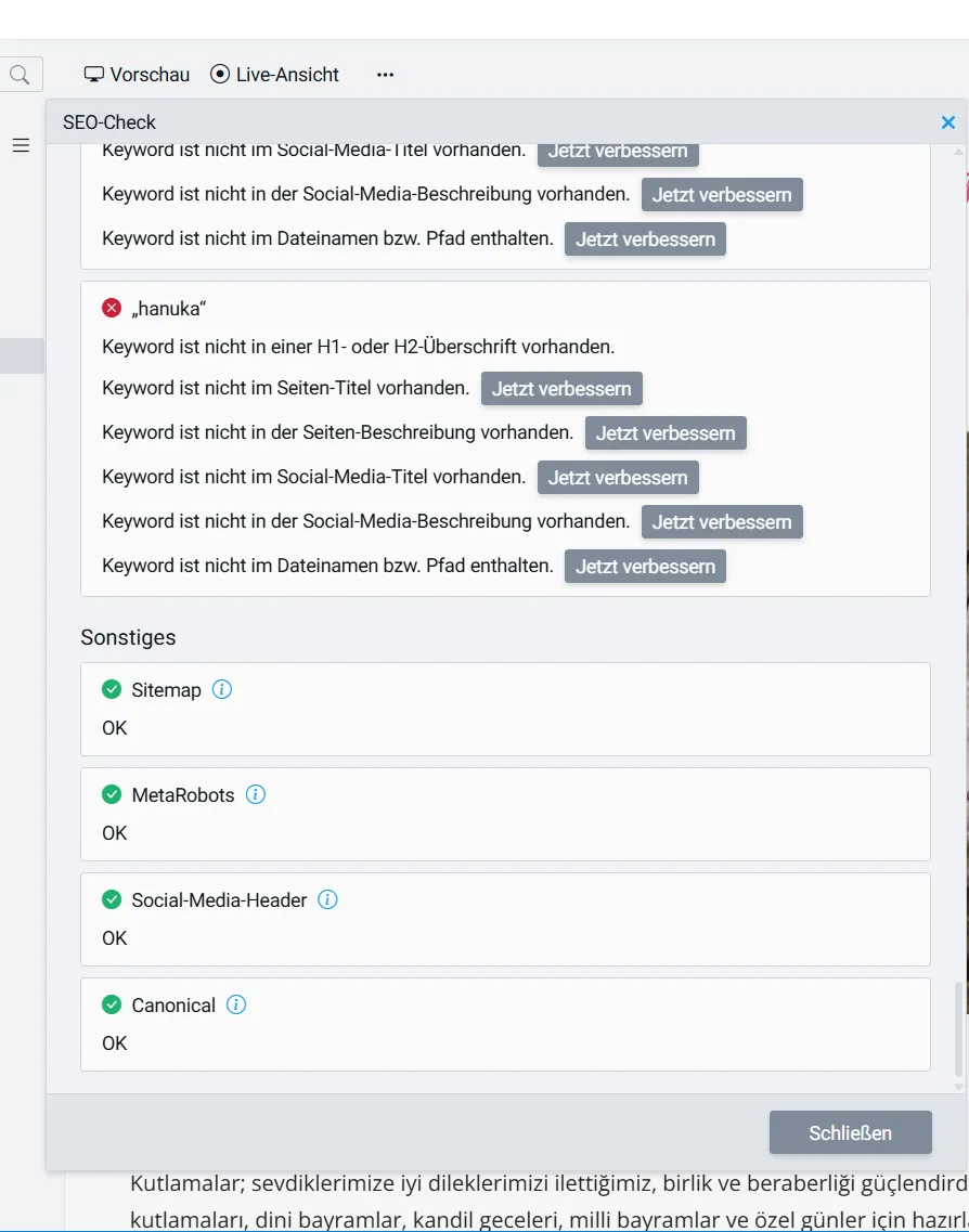

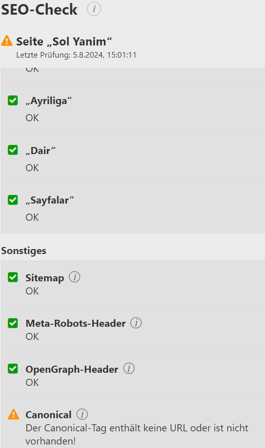

Bei diesen Seiten ist „In Google-Sitemap einschließen“ aktiviert und der SEO-Check zeigt „Sitemap: OK“.
Trotzdem fehlen sie in der von Zeta 17 erzeugten sitemap.xml.
Auch die Google Search Console bestätigt den Unterschied:
- Zeta 16: 174 erkannte Seiten
- Zeta 17: 129 erkannte Seiten
Ist dieses Verhalten beabsichtigt oder handelt es sich um einen Fehler in Zeta Producer 17.2.4?
Ps: Aus diesem Grund bin ich vorerst wieder auf Zeta Producer 16.8.7 zurückgegangen.
In der aktuellen Form kann ich Zeta Producer 17 für meine Website leider nicht verwenden, da die erzeugte Sitemap wichtige Seiten auslässt.Viele Grüße
ÖezkanZeta 17: 129 erkannte Seiten
Ich habe beide erzeugten Sitemap-Dateien zum direkten Vergleich angehängt:
sitemap-zeta16.xml mit 174 URLs und sitemap-zeta17.xml mit 129 URLs. -

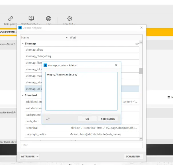

In der automatisch erzeugten Sitemap werden Seiten mit Dateiname .php ausgegeben, z. B.:Code<url> <loc>https://www.kaderimsin.de/iletisim.php</loc> <lastmod>2025-08-16</lastmod> <changefreq>weekly</changefreq> <priority>0.5</priority> </url> <url> <loc>https://www.kaderimsin.de/index.php</loc> ... </url>Gleichzeitig setzt Zeta im <head> auf der Startseite den Canonical ohne Dateinamen:

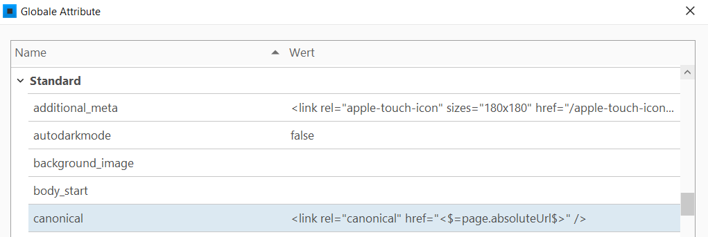

Ich möchte, dass die Sitemap dieselbe kanonische URL-Struktur verwendet – also z. B.
https://www.kaderimsin.de/ (ohne index.php) und idealerweise https://www.kaderimsin.de/iletisim statt …/iletisim.php.Bisherige Versuche
- Globales Attribut sitemap_url_alias auf https://kaderimsin.de/ gesetzt (siehe Screenshot).
→ Keine Auswirkung: In der Sitemap bleiben die .php-URLs. - Serverseitig verwende ich Rewrite-Regeln, sodass Aufrufe ohne Dateiendung funktionieren; die Sitemap bleibt jedoch weiterhin mit .php.

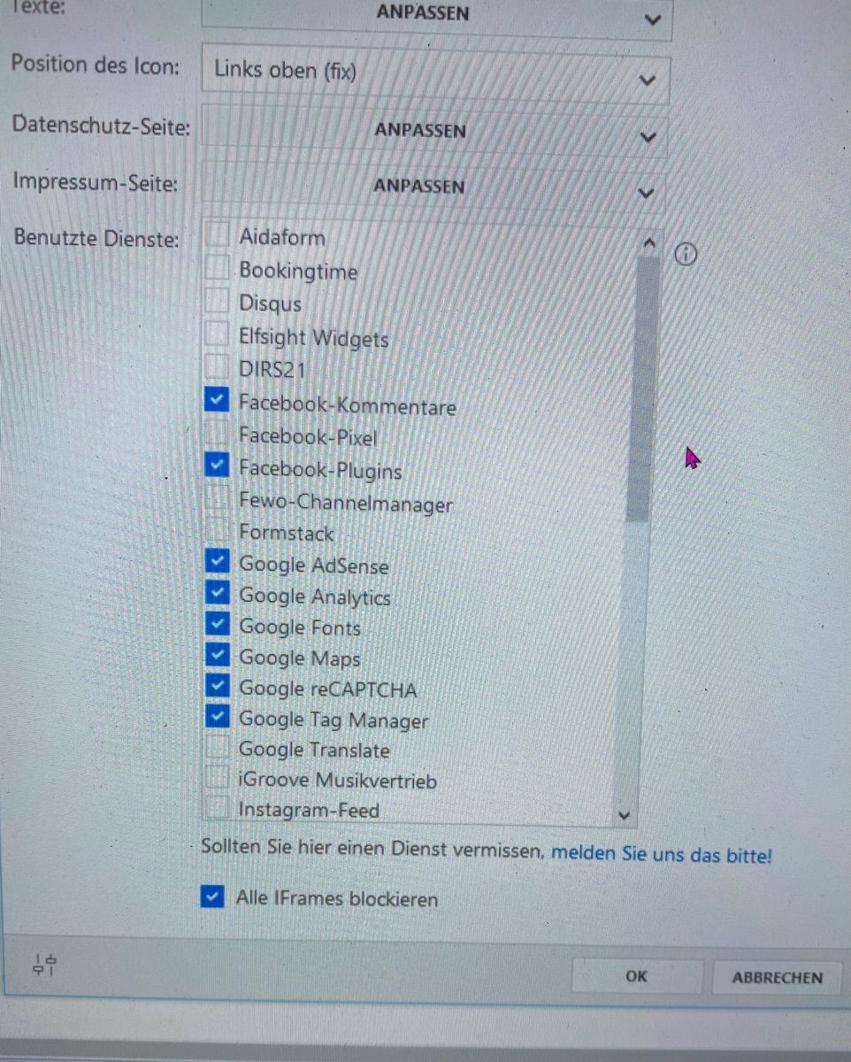

Das ZP-eigene Cookie-Consent-Widget wäre natürlich optimal, aber das Problem ist, dass meine index.php und die ruya_detaylari.php nicht mit ZP erstellt wurden.
Wenn ich versuche, sie über include in eine ZP-Indexseite einzubinden, gibt es leider Konflikte zwischen dem ZP-Code und meinem eigenen Code.
Deshalb habe ich mich vorerst für diese Lösung entschieden.Viele Grüße

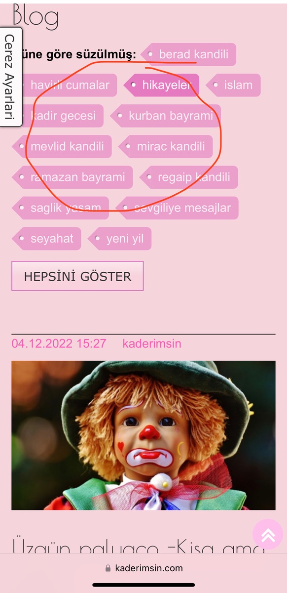

Ich habe unter „Standard“ ein neues Attribut mit dem Namen make-all-rendered-urls-absolute erstellt und folgendes eingefügt:
<meta name="make-all-rendered-urls-absolute" content="true">

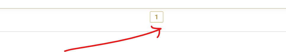

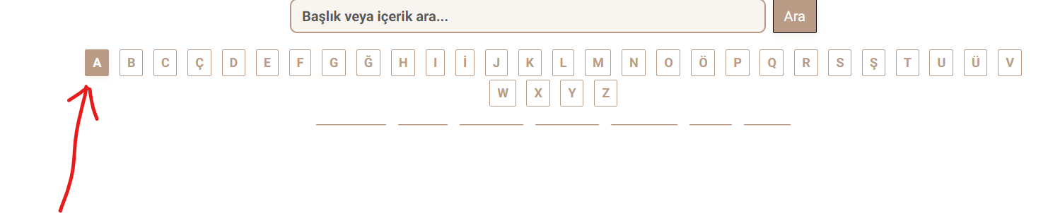

Ist das richtig? Ich bin mir nicht sicher. Die Header-Bilder und das Menü werden angezeigt. Wenn ich auf die Überschriften-Bilder oder die Überschriften auf der Seite klicke, funktioniert alles einwandfrei.

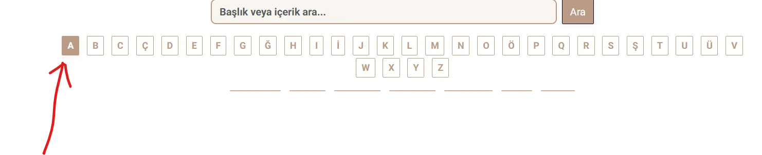

Aber sobald ich auf die A-B-C... Links oder unten auf der Seite auf die Seitenzahlen (1-2-3-4...) klicke, werden die Links und die Header-Bilder nicht mehr angezeigt. (Wenn ich eine leere Seite benutze, funktioniert der Header und alles auch ohne Links.) https://www.solyanim.de/
Was kann ich sonst noch machen?
Vielen Dank im Voraus für Ihre Unterstützung! -

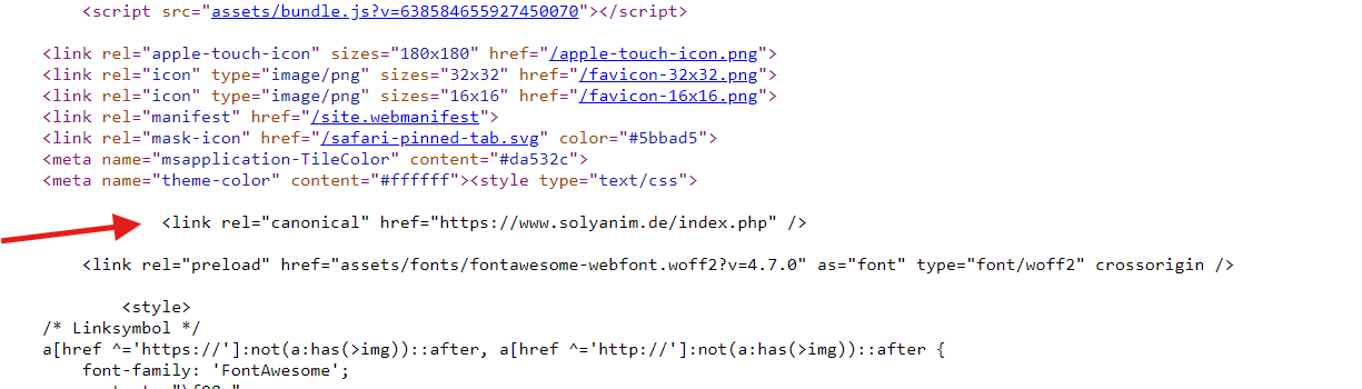

Vielen Dank für deine schnelle Antwort, Steffan.
Ich habe getan, was Sie gesagt haben, aber es gibt keine Änderung.

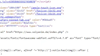

Nur wenn ich es einfach
Attibute-Standard- addition_meta /
<link rel="canonical" href="https://www.solyanim.de/index.php">
eingebe, wird es richtig angezeigt.
Wie auch immer, ich werde ein neues Projekt öffnen und es erneut versuchen, danke.

Hallo, Ich habe 3 Projekte, bei 2 meiner Projekte gibt es kein Problem, bei meinem dritten Projekt jedoch Der Canonical-Tag enthält keine URL oder ist nicht vorhanden! Attribule canonical: <link rel="canonical" href="<$=page.absoluteUrl$>" /> Bei der Durchführung von SEO-Chek tritt ein Fehler auf. Wenn ich einfach die Seitenadresse Attribule; additional_meta : <link rel="canonical" href="https://www.solyanim.de/index.php">hinzufüge, gibt es kein Problem. Ich würde mich freuen, wenn Sie helfen mfg Ertas <img src="https://community.zeta-producer.com/wcf/attachment/15204-1-png/?thumbnail=1" class="woltlabAttachment" data-attachment-id="15204" id="wcfImgAttachment0"><img src="https://community.zeta-producer.com/wcf/attachment/15205-2-png/?thumbnail=1" class="woltlabAttachment" data-attachment-id="15205" id="wcfImgAttachment0"><img src="https://community.zeta-producer.com/wcf/attachment/15206-3-png/?thumbnail=1" class="woltlabAttachment" data-attachment-id="15206" id="wcfImgAttachment0"> -
Ich nutzu version 16.5 danke und schönen Weihnachten

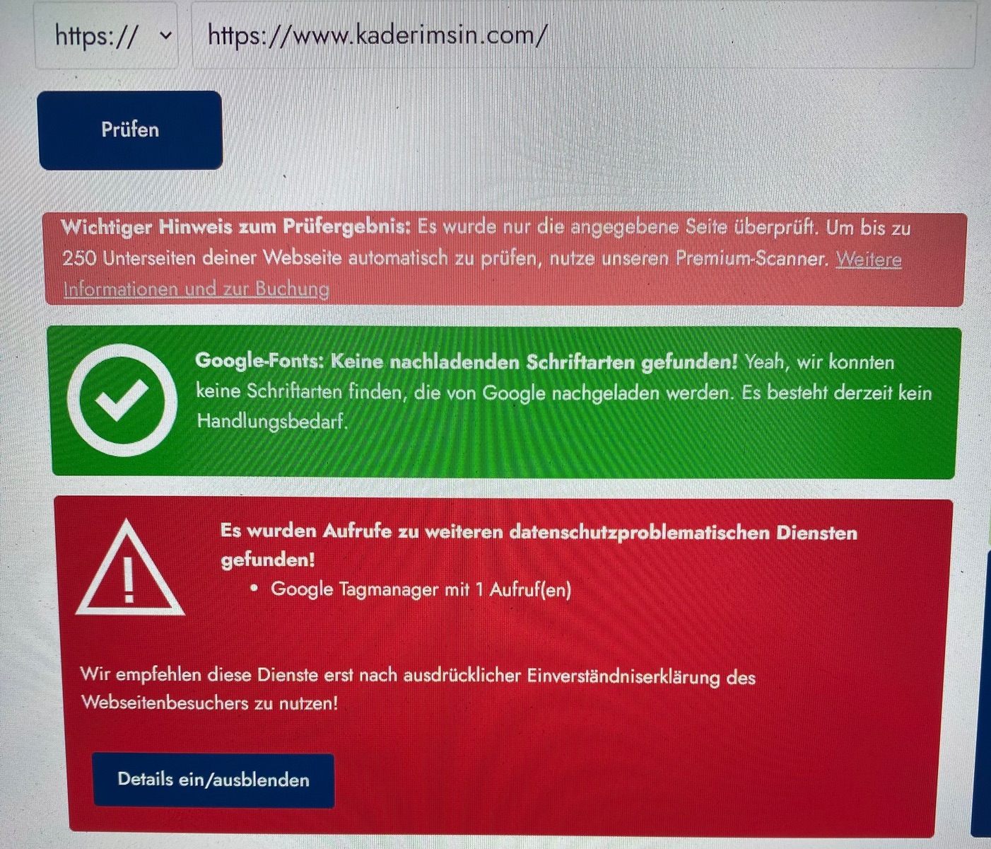

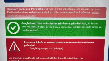

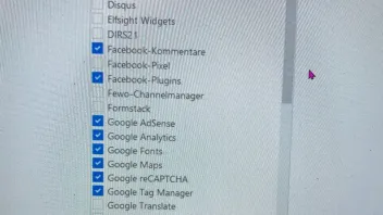

Als ich die Seite für google fonts checker,web adress eingebe fonts ist ok Aber es gab ein Problem wie im das bild zu zechen ist. Können Sie mir infos geben was ich machen soll? Mit freundlichen Grüßen Özkan <img src="https://community.zeta-producer.com/wcf/attachment/13209-436d3168-2186-4299-8d74-91b5817b48e6-jpg/" class="woltlabAttachment" data-attachment-id="13209" id="wcfImgAttachment0"> -
Ok Dankeschön.

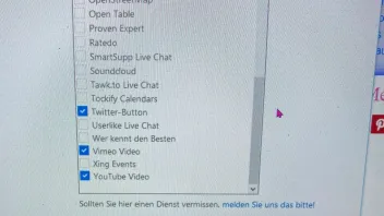

ich habe eine frage. Meine Webseite ist auf Türkisch. Meine Frage ist, soll die Cookie-Einwilligung auf Deutsch oder Türkisch sein? und dieses frage gilt auch für impressium und datenschutzäklerung.
Ps
Entschuldigung für meine deutsche Schreibweise

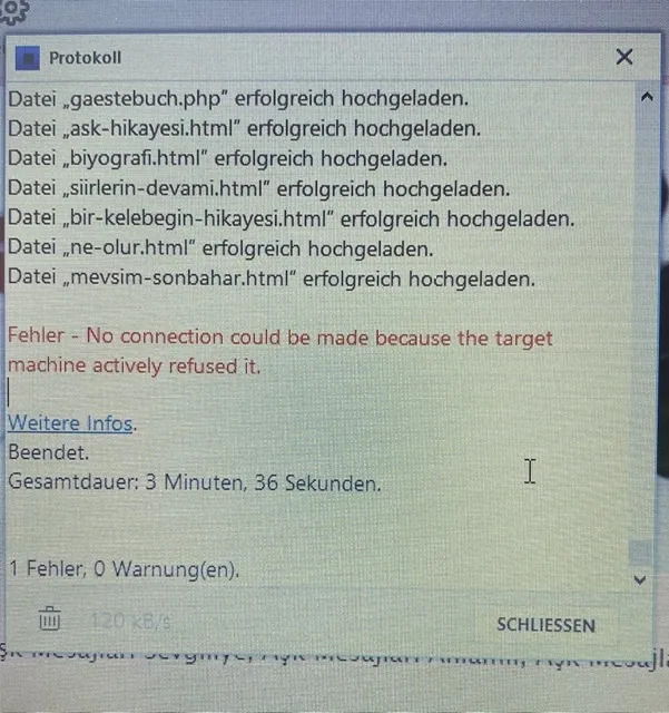

Guten Morgen Steffan,
Vielen Dank für die schnelle Antwort ich habe bis jetzt all mein daten Automatisch hoch geladen hat ohne problem. Zeit gestern habe ich das Problem gehabt. Jetz geht wieder mit SFTP(SSH File Transfer)
Nochmals Danke
