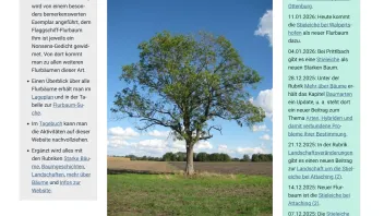

    Ich habe bei mir festgestellt, dass Links in einem / einer mit Klick auf den Stift geöffneten Textfeld / Hinweisbox, die nur auf den Seitenanfang, nicht auf einen bestimmten Artikel verweisen, auf der veröffentlichten Website nicht funktionieren (s. o.).
    Seitdem ich das für mich erkannt habe, richte ich alle Links so ein, dass sie auf einen bestimmten Artikel, der natürlich auch am Seitenanfang stehen kann, verweisen.
    Vielleicht mache ich auch etwas verkehrt, so dass das nur bei mir so ist, bei mir funktioniert das Verlinken jedenfalls auf diese Weise wieder. Darauf wollte ich hinweisen.
    Ja, das habe ich auch gedacht. Ich hatte das Update, auf das oben verwiesen wird, natürlich geladen. Jetzt habe ich das Updat sicherheitshalber nochmals geladen, aber mit dem gleichen Ergebnis. Kann man erkennen, ob das Update richtig installliert wurde?
    Den Link https://www.flurbaum.de/tagebuch.html#a5435 habe ich nochmal ohne speziellen Artikel zu nennen, also "Anfang der Seite", eingerichtet mit genau dem oben beschriebenen Ergebnis. Ich lasse das jetzt für eine Stunde, vielleicht möchte sich jemand selbst überzeugen. Oder passiert das nur auf meinem Computer? Tut mir leid. Was mache ich falsch?

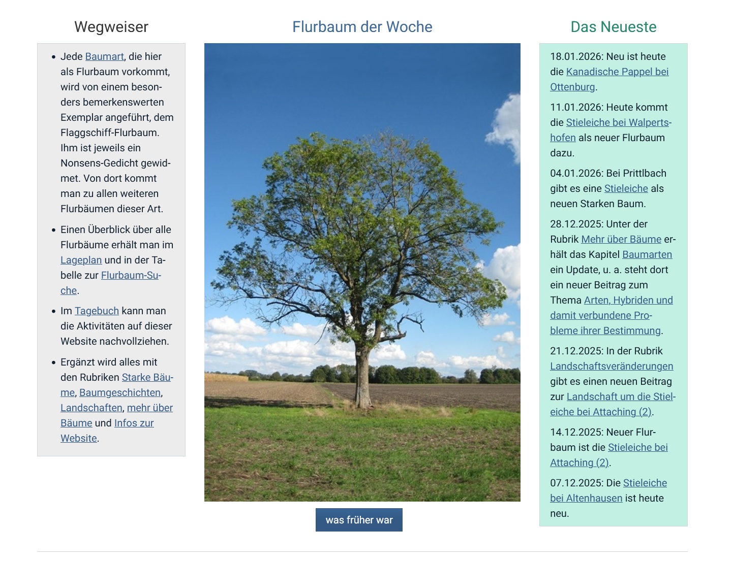

    ich möchte meine Beobachtungen hinsichtlich der nicht funktionierenden Verlinkungen mitteilen. Diese Feststellungen beziehen sich nur auf neuere Verlinkungen, ich vermute, auf Verlinkungen seit einem Update. Alte Verlinkungen funktionieren.
    Demnach können sich bei Änderungen im Text-Widget offensichtlich mehrer Links ansammeln, die zu Irritationen führen. Beispiel:
    "<ul>
    <li>Ein Flaggschiff-Flurbaum f&uuml;hrt jede als Flurbaum vorkommende <a href="oid://article/a2f4cc39-ca8e-4797-a218-c661f0d4fddd">Baumart</a> an. Ihm ist jeweils ein <a href="oid://article/a8dd316c-af29-4c46-afbf-8c08fe43b00d">Oulipotisches Nonsens-Gedicht</a> gewidmet und er f&uuml;hrt zu den anderen Flurb&auml;umen dieser Art.</li>
    <li>Zu den einzelnen Flurb&auml;umen gelangt man auch im <a href="oid://article/33575d94-579b-48ad-a3f6-d5e6c4fa1db8">Flurbaum-Wegweiser</a>, &uuml;ber die&nbsp;<a href="oid://article/lageplan_flurbaeume_und_starke_baeume_01">Standort-Karte</a>
    <a href="oid://article/a2f4cc39-ca8e-4797-a218-c661f0d4fddd"></a> oder die <a href="oid://article/b38c6e24-2301-4228-bbfd-d56f7a5b807a">&Uuml;bersichts-Tabelle</a>.</li>
    <li>Im
       <a href="oid://page/de%24flurbaum-tagebuch"></a>
    <a href="oid://article/062f348e-8161-4e11-a21c-2ddff0e6e471"></a>
    <a href="oid://article/062f348e-8161-4e11-a21c-2ddff0e6e471"></a><a href="oid://article/062f348e-8161-4e11-a21c-2ddff0e6e471">Tagebuch</a> sind die Aktivit&auml;ten auf dieser Website beschrieben.</li>
    <li>Erg&auml;nzt wird alles mit den Rubriken <a href="oid://page/de%24freisinger-baeume">Starke B&auml;ume</a>, <a href="oid://page/de%24baumgeschichten">Baumgeschichten</a>, <a href="oid://page/de%24landschaften">Landschaften</a>, <a href="oid://page/de%24flurbaeume">mehr &uuml;ber B&auml;ume</a> und <a href="oid://page/de%24mehr-zu-baeumen">Infos zur Website</a>.</li>
    <li>Den &quot;Flurbaum der Woche&quot; gibt es jeden Sonntag neu.</li>
    </ul>"
    Kann es sein, dass Verlinkung dann kurzfristig funktionieren können?
    Da ich kein Quelltext-Experte bin, habe ich daraufhin den Text im Widget in Word kopiert, die Links entfernt, diesen linkfreien Text in ein leeres Text-Widget kopiert und neu verlinkt. Daraufhin habe ich festgestellt, dass alle Verlinkungen, die auf den "Anfang der Seite", also ohne weitere Spezifikation auf einen bestimmten Artikel der Seite, nicht funktionieren Jeweils nach erneutem hochladen und Bedienen der F5-Taste. Nicht funktionierende Links sind im Quelltext an der Formulierung "oid://page/de%24 ..." zu erkennen. Der Text "oid://article ..." weißt bei mir auf funktionierende Links hin.
    Nachdem ich alle Links einem Artikel zugewiesen habe, funktionieren sie (derzeit). Wie lange, weiß ich nicht, ich hoffe.
    Es scheint wichtig zu sein, Verlinkungen vor Korrekturen zu löschen. Dabei müssen genau die gleichen Zeichen markiert werden. Markiert man versehentlich ein Komma oder eine Leerstelle zu viel, führt das zu Problemen.
    Sind meine Beobachtungen Quatsch?

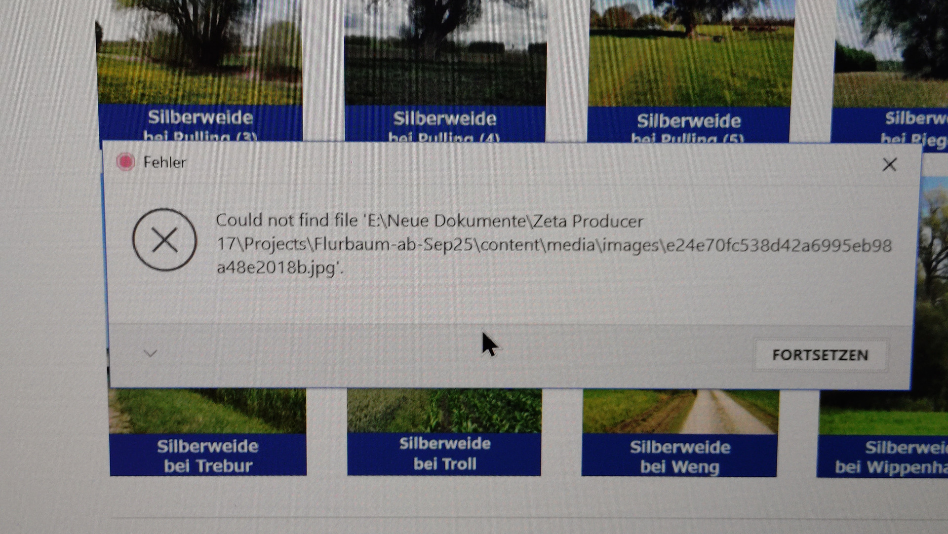

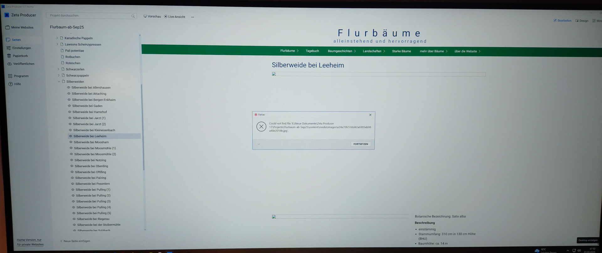

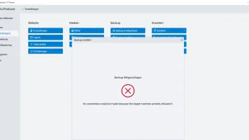

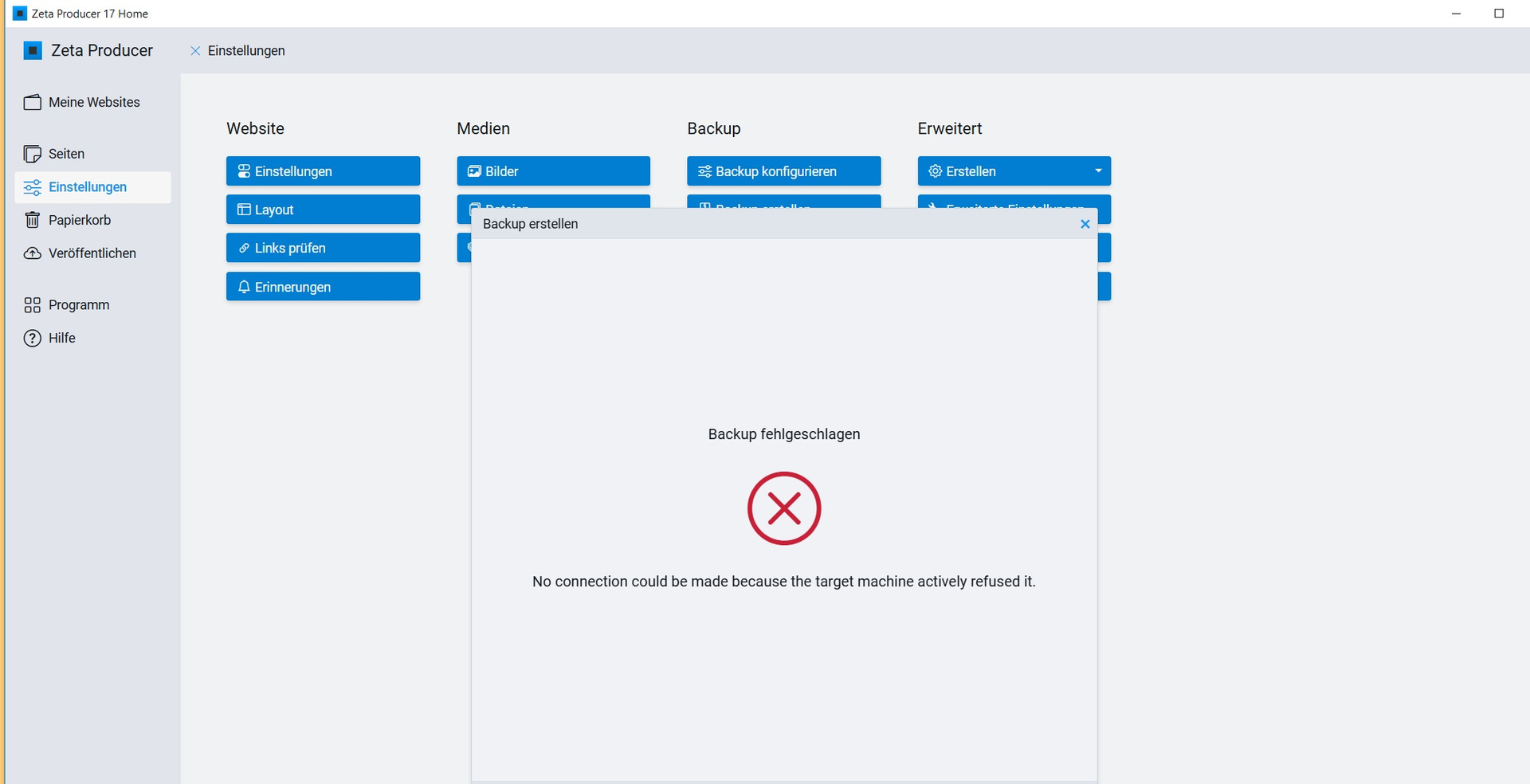

    ich bearbeite eine derzeit nicht veröffentlichte Website, möchte anschließend ein Backup machen und erhalte die beiliegende Fehlermeldung. Bei meinen beiden anderen Websites funktioniert das Backup bei identischer Einstellung und identischem, standardmäßigem Speicherort "E:\Neue Dokumente\Zeta Producer 17\backup".
    Vielen Dank für jede Hilfe.
    Danke für die Rückmeldungen. Nach Beendigung und Neustart trat der Fehler diesmal nicht mehr auf (zweimaliger Versuch). Die gestrige Fehlermeldung trat aber nicht zum ersten Mal auf.

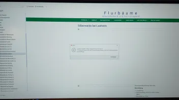

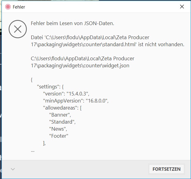

    beim Öffnen einer Website im ZP kommen in letzter Zeit (seit der letzten Versions-Aktualisierung?) Fehlermeldungen, heute die folgende. Ich weiß nicht, was das zu bedeuten hat. Bis jetzt ist mir nach dem Klick auf "Fortsetzen" nichts negatives aufgefallen. Meine Fragen: Was führt zu dieser Meldung? Was sind die Folgen des Fehlers? Wie lässt sich der Fehler vermeiden/korrigieren?
    vielen Dank, dass Sie sich so schnell darum gekümmert haben. Leider habe ich es nicht geschafft. Nachdem ich alles wie Sie schreiben gemacht habe (ich bin über Programm > Updates suchen gegangen), erfolgt die Trennung im Bearbeitungsmodus immer noch nicht. Auch nach Entfernung des CSS-Eintrags.

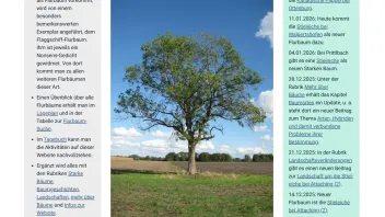

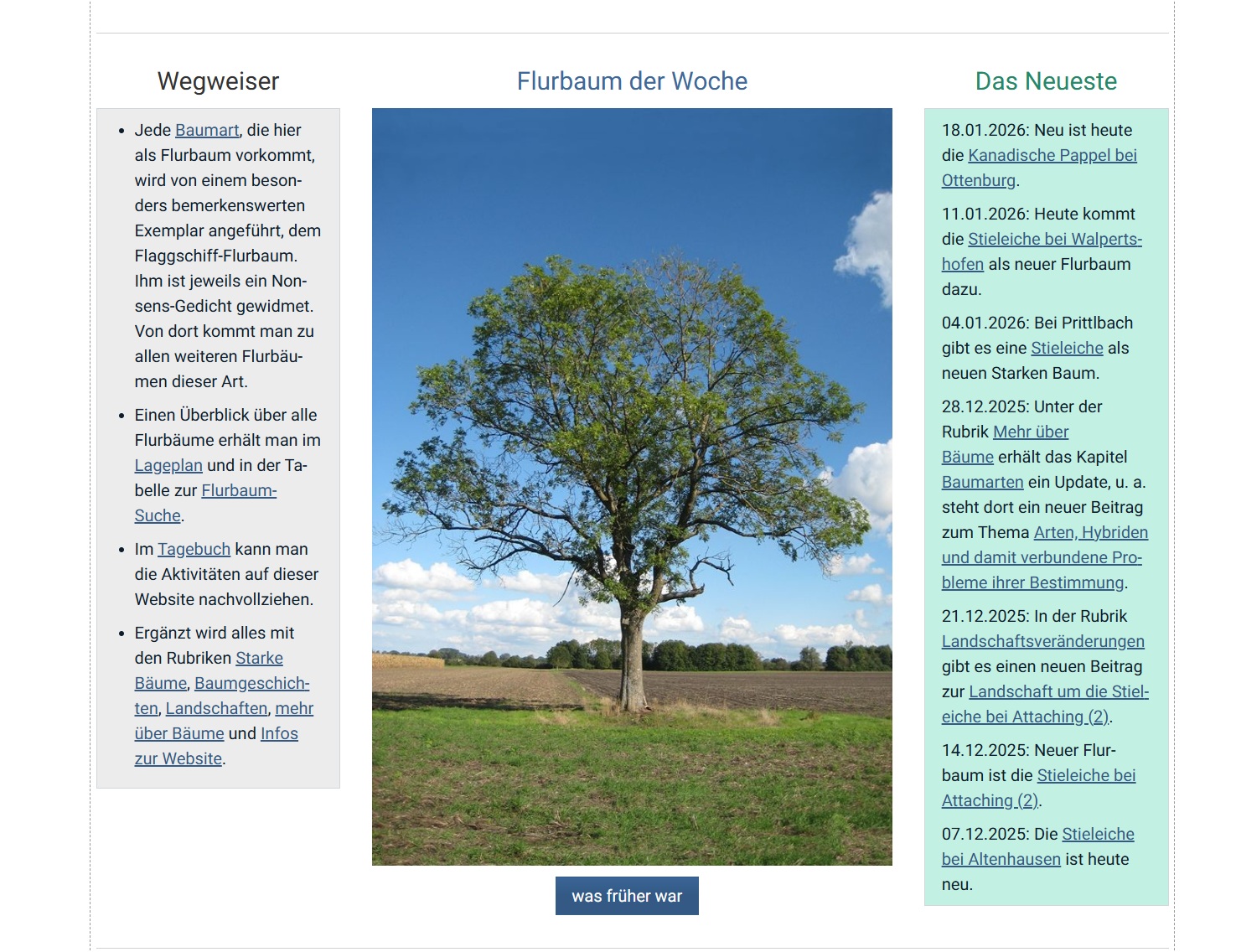

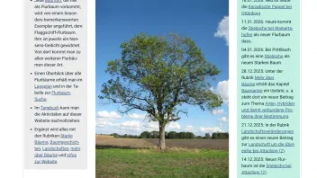

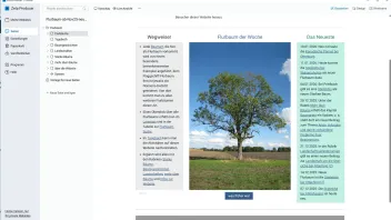

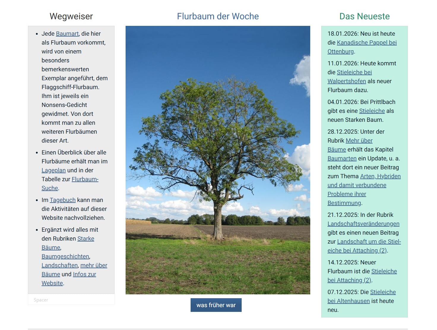

    ich habe den Eindruck, dass sich das Problem der Silbentrennung in der Hinweisbox nach dem letzten Update auf 17.0.4 nochmals verschlechtert hat, sowohl mit als auch ohne Ordnungszeichen. Im Bearbeitungsmodus (Bild links) findet keine Silbentrennung mehr statt. Das führt dazu, dass ich im Bearbeitungsmodus nicht sehe, wie die Website real aussehen wird (Bild rechts). Ein ansprechendes Seiten-Design ist aus meiner Sicht so nur unter zusätzlichem Aufwand möglich.
    Die Silbentrennung ist im Layoutmodus auf "automatisch" gestellt, im Inline-CSS steht jeweils "hyphens: auto;" (ohne ""). Im Layoutmodus werden die Silben "ordentlich" getrennt, warum ist dies im normalen Bearbeitungsmodus nicht möglich?
    Übrigens: wenn ich die angehängten Bilder in diesen Text einfüge, wird unten und oben etwas von den Bildern abgeschnitten, was den Sinn meines Beitrags entstellt. Das passiert auch, wenn ich den Beitrag hochlade.

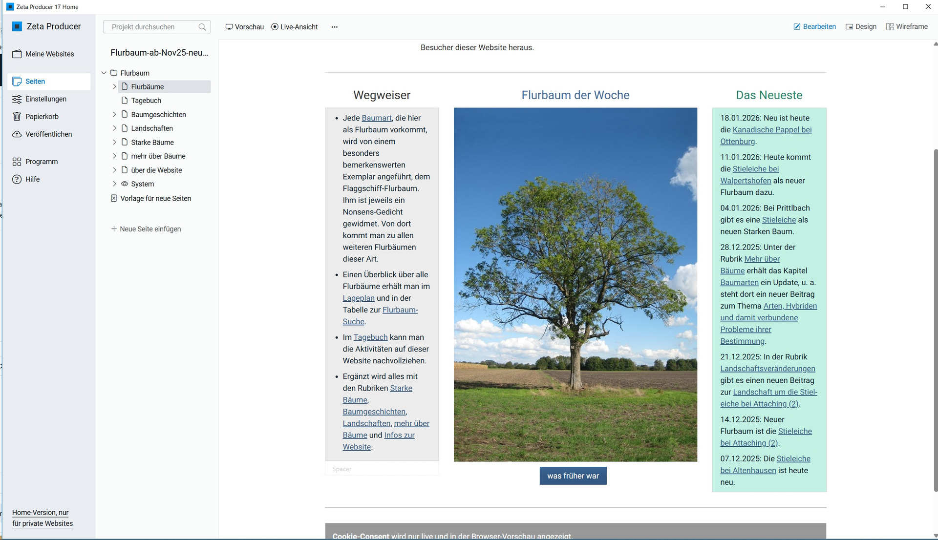

    bei mir ist das Problem eben wieder aufgetaucht. In einer neu eingefügten Seite sind 6 Bilder verschwunden, die zwei Textteile sind noch da. Ich habe keinen extra Virenschutz und keine Cloud. Bei mir trat das Problem auf, nachdem ich auf einer anderen Seite ein Bild durch ein anderes ersetzt habe und danach den ZP (unbeabsichtigt) geschlossen habe. Diese Änderung wurde ebenfalls nicht übenommen. Nach dem Neustart und nachdem ich den Fehler entdeckt habe, drückte ich F6, was nichts geändert/geholfen hat. Es kamen aber folgende Fehlermeldungen auf der neu eingerichteten Seite (Bild 1) und der zuletzt bearbeiteten Seite (Bild 2). Ist es sinnvoll, auf ihre neue Version "03" umzustellen?
    ich finde es schade, dass der neue ZP (17) auch bei Aktivierung der automatischen Silbentrennung im Bearbeitungsmodus die Silbentrennung nicht mehr ausführt/anzeigt. Der ZP 16 hat das noch gemacht (oder ist das nur bei mir so?). In der Vorschau und auch in der Life-Ansicht wird dann zwar getrennt, das hat aber zur Folge, dass im Bearbeitungsmodus die Textfelder und Hinweisboxen oft höher sind als im Lifemodus. Ein neben dem Text stehendes Bild, dessen Höhe im Bearbeitungsmodus auf die Höhe eines Textes genau eingestellt wurde, ist life dann plötzlich zu hoch, was das Seitenlayout aus meiner Sicht erheblich stört. Mir ist klar, dass das für die Betrachtung im Handy-Bildfeld wegen des responsiven Designs keine Rolle spielt.
    danke für die Rückmeldung. Ich habe die naheliegende Lösung gewählt, eine neue Seite eingefügt und den Container rein kopiert. Das war einfacher als befürchtet. Nochmals vielen Dank. Nächstes Mal weiß ich, welche neue Seite ich einfügen muss.
