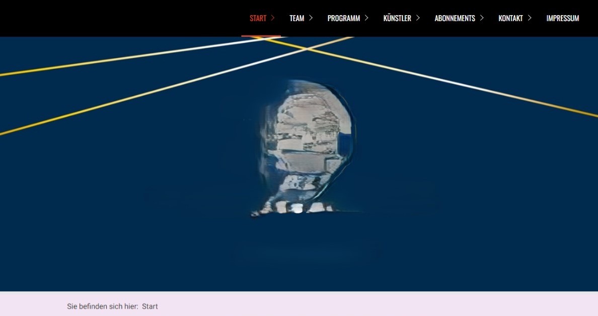

Hallo Stefan S,
genau das habe ich gemacht. Das Ergebnis war dann das linke Bild.
Jürgen

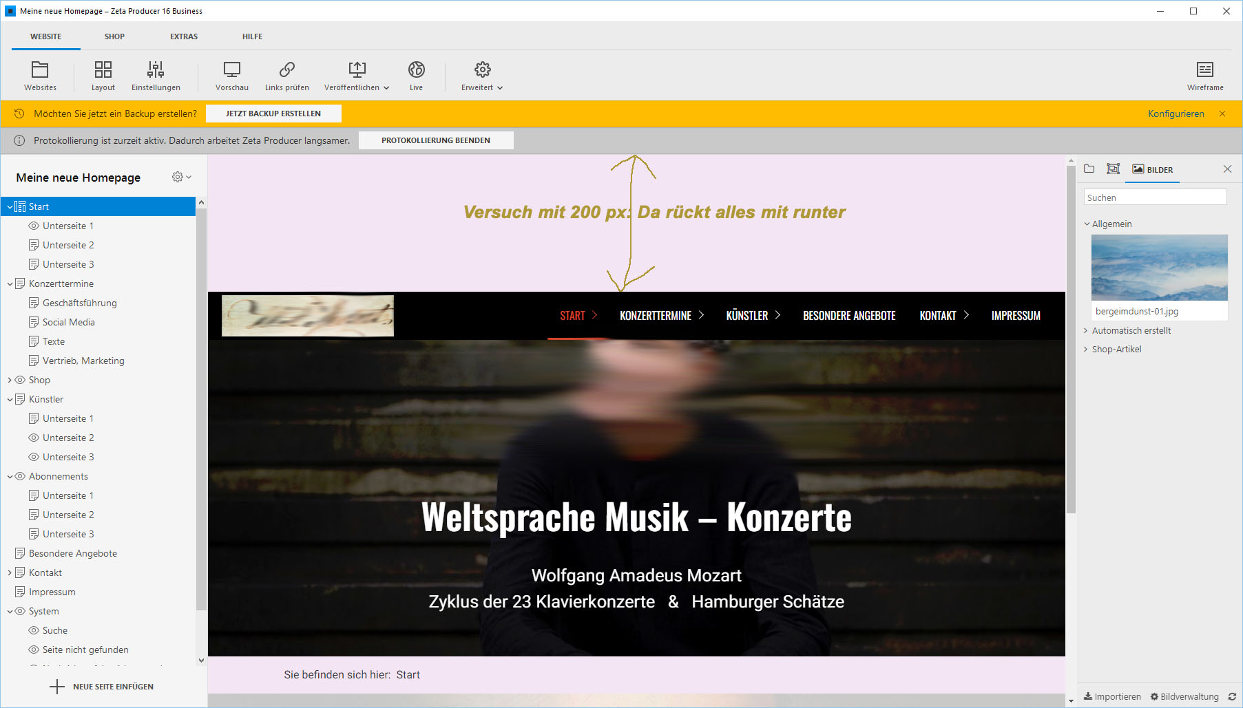

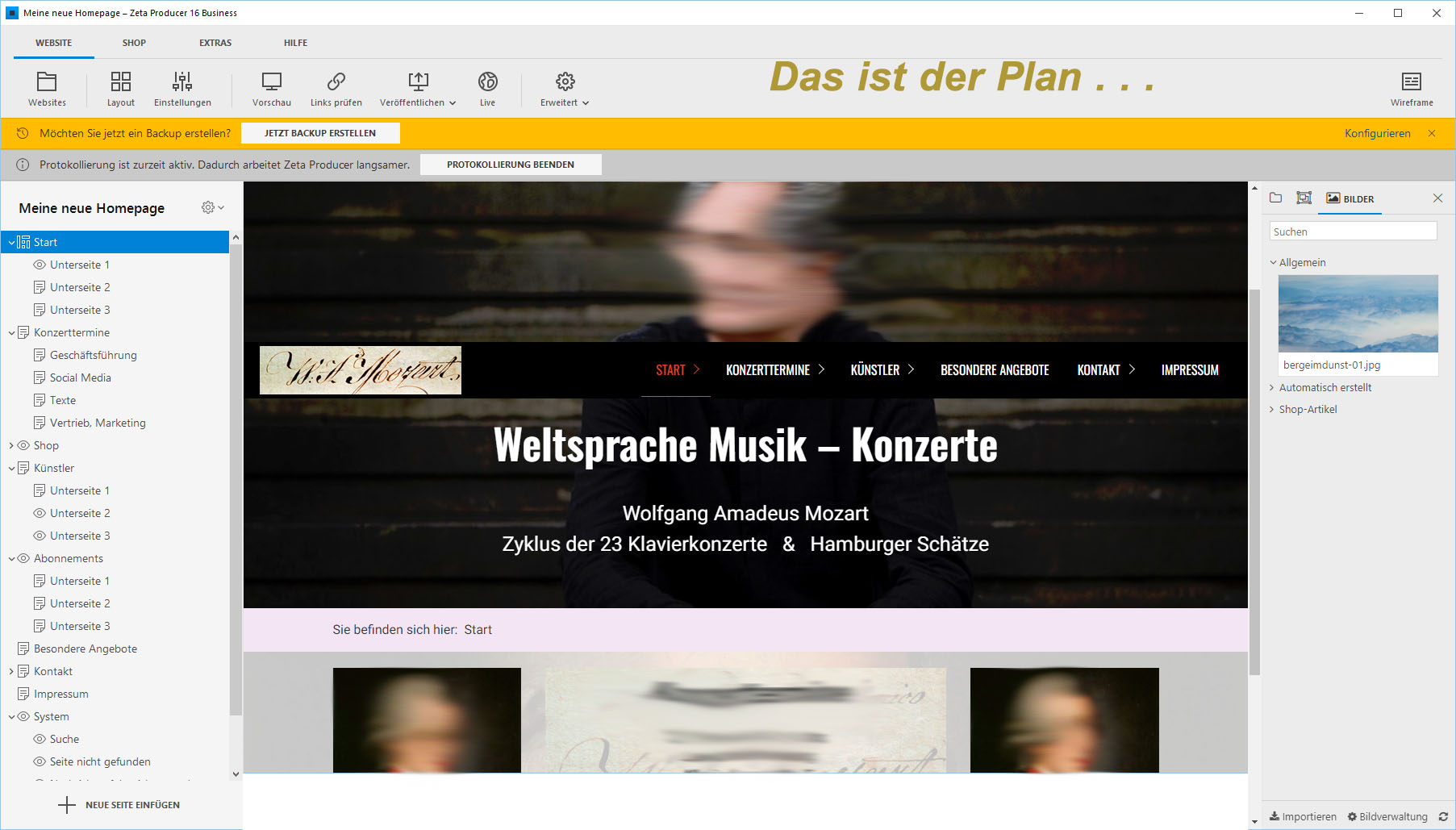

Ich glaube, da liegt gerade ein Missverständnis vor. Das mit dem Logo in der Mitte ist mir jetzt klar, allerdings bleibt da noch das Menü über dem Bild mit oberem Abstand von 50 px. Das Bild soll also oben über das Menü hinwegsehen, also wie die graue Fläche in meinem Eröffnungspost dies simuliert.

Danke schon einmal. Allerdings ist das nur die halbe Miete, denn das Menü soll zwar tiefer stehen, aber das soll so wirken, als ob es auf dem Bild steht. Der obere Teil des Bildes soll also oben über dem Menü zu sehen sein.
Gibt es dafür auch eine Lösung?

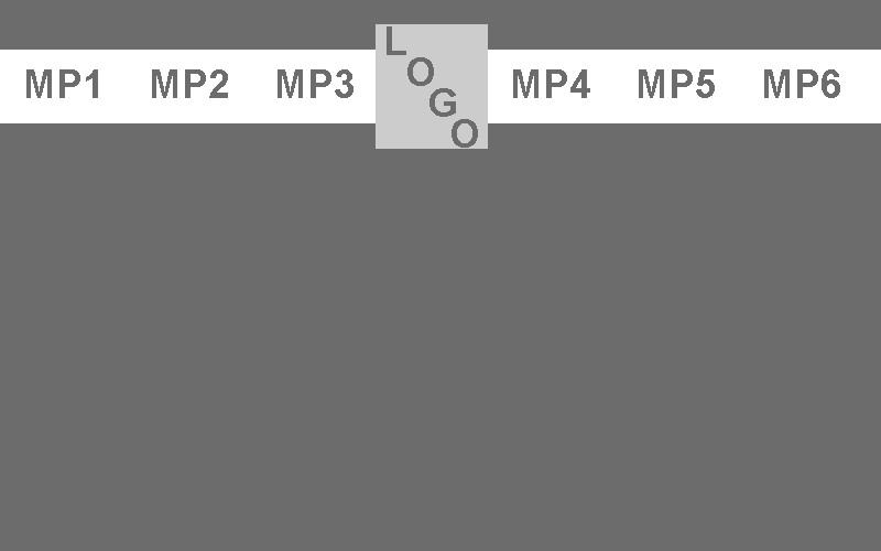

Die Website ist noch nicht fertig, also auch nur in Vorbereitung (sh. hier: http://www.siebenstern-druck.de/chaconne/).
Das obenstehende Menü soll ca. 50 px tiefer stehen und in der Mitte zwischen den Menüpunkten ein Logo eingebaut werden. Also "MP1 MP2 MP3 LOGO MP4 MP5 MP6".
Ich hoffe, das ist verständlich. Und nochmal sorry für die späte Rückmeldung, soll nicht vorkommen.

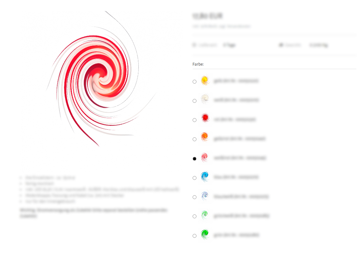

mich treibt die folgende Idee um: Ich betreibe einen Onlineshop unter http://www.papierwaren-bad-bevensen.de. Dort biete ich Waren an, die in verschiedenen Farb- bzw. Materialgebungen preislich gleich sind. Bislang habe ich für jede Ausführung eine eigene Unterseite mit eigener Bestellnr. gebildet. Einfacher würde es aber, wenn ich per Radioknopf die entsprechende Ware auswählen könnte und sich dann die Bilder und Bestellnr. entsprechend änderten.
Ist ein bisschen kompliziert zu erklären, deswegen habe ich ein Beispielbild angehängt.
Weiß vielleicht jemand, wie das zu lösen sein könnte?
