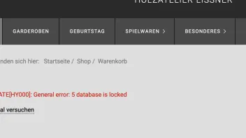

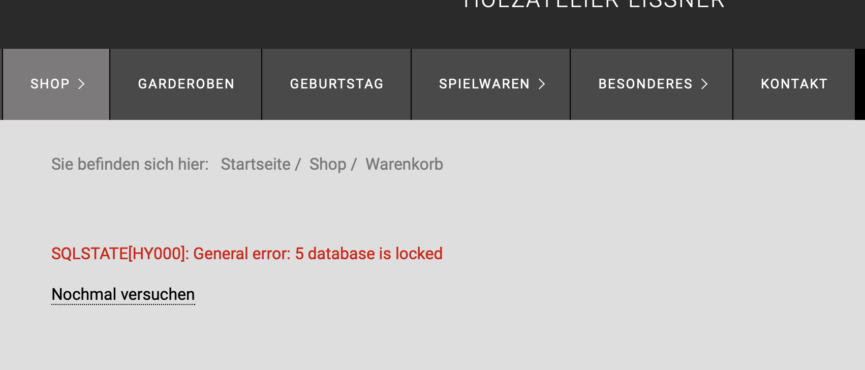

    Ich habe die Testbestellung erhalten und ja jetzt funktioniert es, sogar bei beidem mit und ohne www seit ich das Backup wiederhergestellt habe. Dann muss sich wohl doch was auf dem Server geändert haben. Ich selbst habe aber nichts geändert.
    Vielleicht hat die Seite selbst für den Fehler in auf der Seite gesorgt, zum Beispiel nach einer Kundeninteraktion?
    Vielen Dank trotz allem. Vielleicht versuche ich dann das mit dem Backup beim nächsten Mal gleich. Ich habe halt nicht daran geglaubt da ich eigentlich gar nichts getan hatte.

    Eine Kundin hat uns heute auf folgende Fehlermeldung aufmerksam gemacht:
    Nachdem alle Angaben beim Bestellen im Shop gemacht wurden, und man auf zahlungspflichtig bestellen gedrückt hat erscheint zunächst: "Ihre Bestellung wird verarbeitet" nach ca 30 Sekunden kommt dann folgende Fehlermeldung: SQLSTATE[HY000]: General error: 5 database is locked
    Serverseitig wurden weder Fehler geloggt noch ist der Webspace voll oder ähnliches. Es wird ein normaler Webspace bei Strato verwendet.
    Ich habe das Forum durchsucht aber keine Antwort auf dieses Problem gefunden. Ein Supportticket darf ich auch nicht lösen da Urlaub bis 30.08.
    Da die Seite ein Online-Shop ist wäre eine schnelle Lösung aber wichtig.
    Ich verwende Zeta 15 und bis gestern hat noch alles funktioniert, geändert wurde nichts.

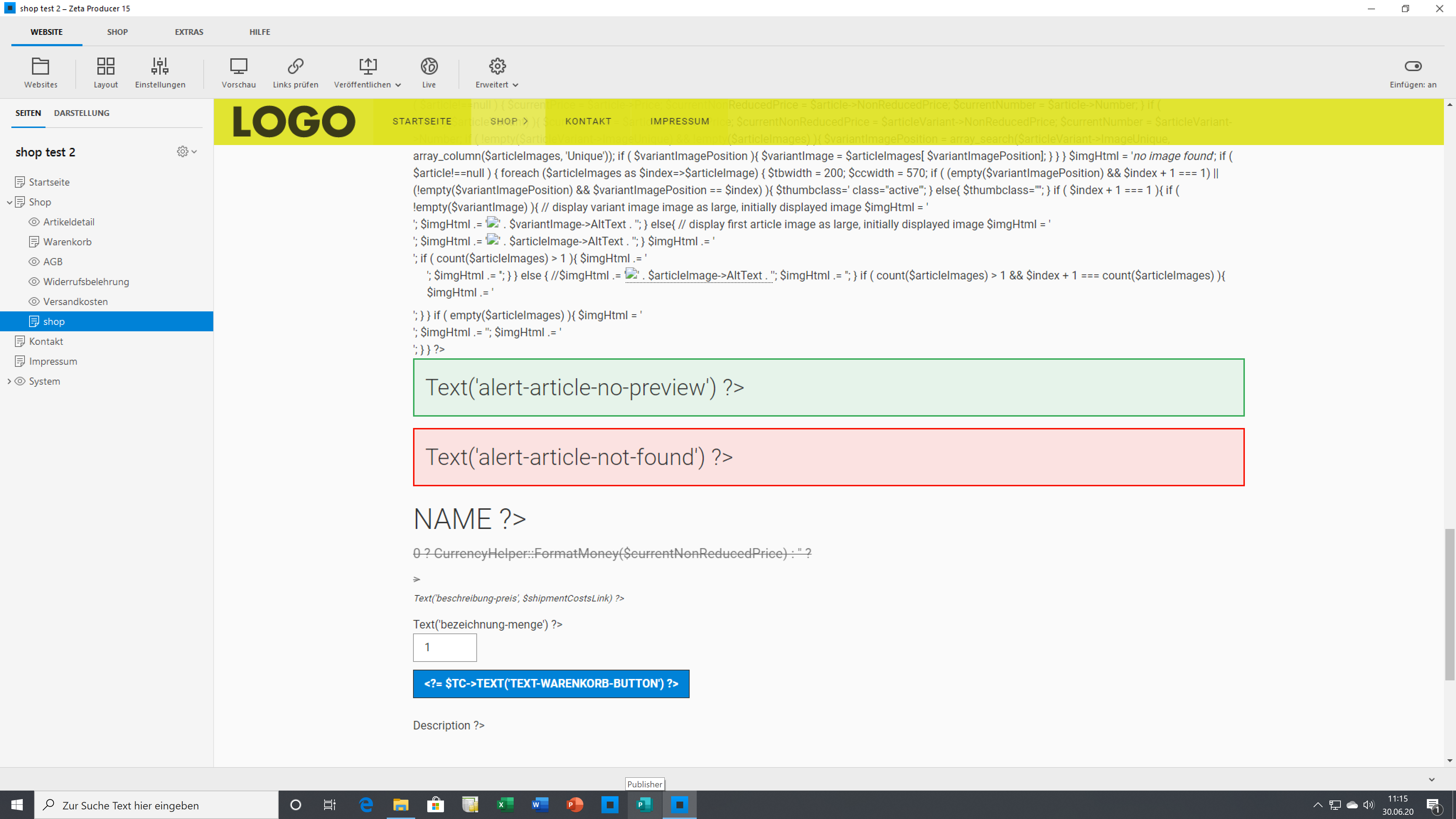

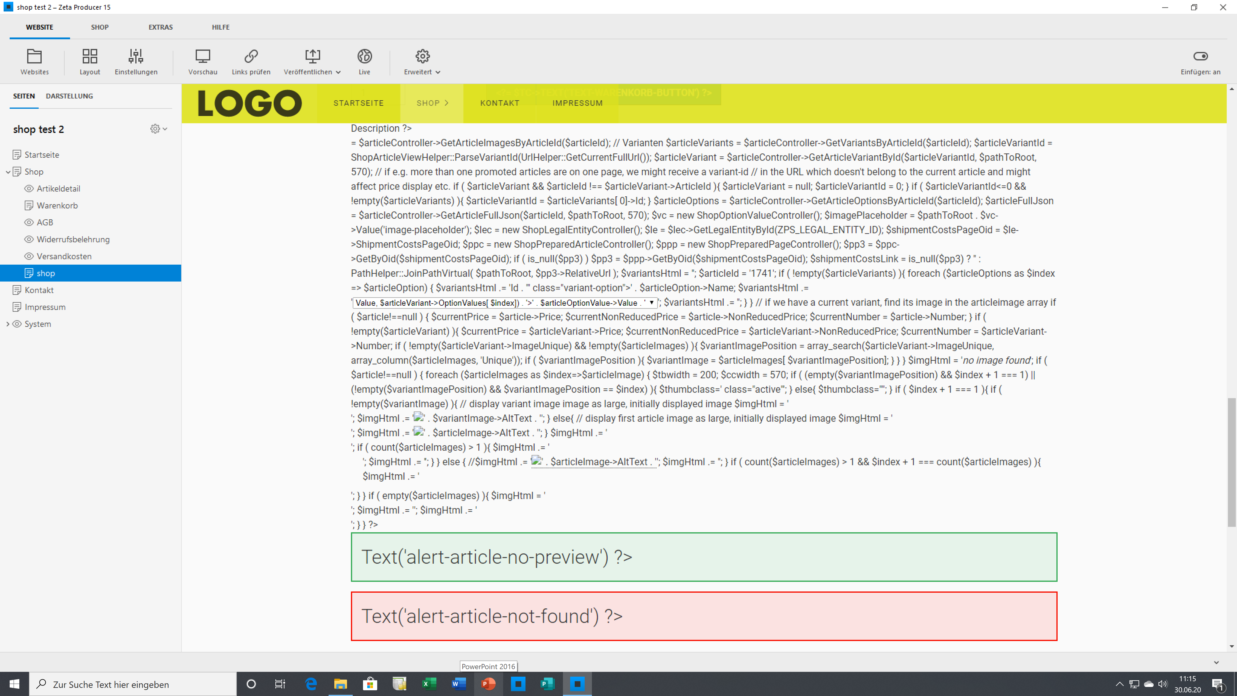

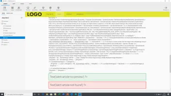

    wir haben vor wenigen Tagen die Businessversion von Zeta Producer 15 gekauft. Zuvor hatten wir schon Zeta 14 erfolgreich verwendet. Nun wollen wir mit Version 15.3 eine neue Website erstellen, mit Onlineshop.
    Daher nun der Versuch: Design-Vorschlag Flat Responsive Shop -> neue Website erstellen, sonst wird nichts verändert.
    Die Website wird ohne Probleme erstellt.
    Die Seiten die speziell den Shop betreffen (Hauptseite „Shop“ wird angeklickt) werden aber nicht angezeigt. Die Ansicht bleibt auf der vorherigen obwohl eine andere Seite zu sehen sein sollte.
    Im Vorschaumodus öffnet sich bei Seiten mit Onlineshop-Widgets nur eine graue Seite ohne Inhalte.
    Wenn „Einfügen" aktiviert ist wird ein Programmcode ähnlicher Text anstelle z.B. eines Highlight-Artikels angezeigt.
    Wenn auf eine andere Seite des selben Projekts in Zeta gewechselt wird kann eine Seite mit Shopwidget nicht mehr zum bearbeiten aufgerufen werden.
    Alle anderen Elemente der Website funktionieren einwandfrei, das Problem sollten die Shop-Widgets sein.
    Versuchte Abhilfe:
    - Neues Projekt anlegen
    - Neustart
    - Neuinstallation von Zeta
    - Shop in anderem Layout aktivieren
