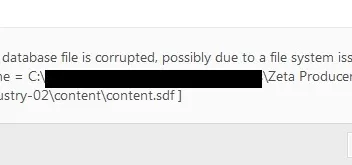

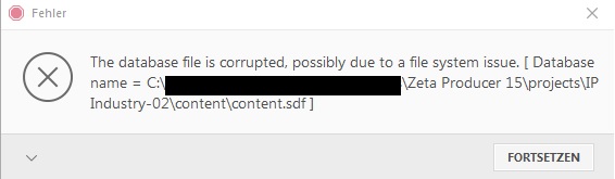

So... 1 Stunde wieder was gemacht und das Programm brachte wieder
folgenden Fehler. (siehe Anhang)

4.000 Seiten hat das Projekt...
