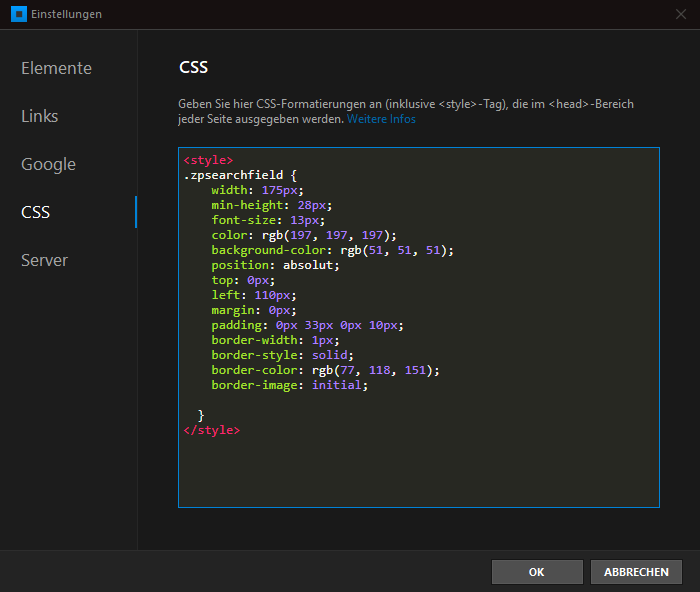

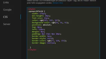

Wenn ich eine Seite aus dem Hauptmenu jetzt noch verschieben möchte, dann muss ich dafür eine neue Klasse definieren oder?
Ansonsten würde sich ja alle Elemente der selben Klasse gleich verschieben?
Die Elemente des Hauptmenus stehe in einer Liste.
Okay das mit der Suchleiste verschieben klappt schon mal super danke
Wenn ich ein CSS anlege wird das erst online abgebildet oder zeigt es mir das direkt geändert in Zeta Producer an?
Und wenn ich jetzt einen neuen Menu Punkt mit dem Namen "Mein Konto" anlegen wie verknüpf ich das mit dem was als Konto im Warenkorb hinterlegt ist?
Aktuell kommt man nur aufs Konto über den Warenkorb würde das gerne auslagern.

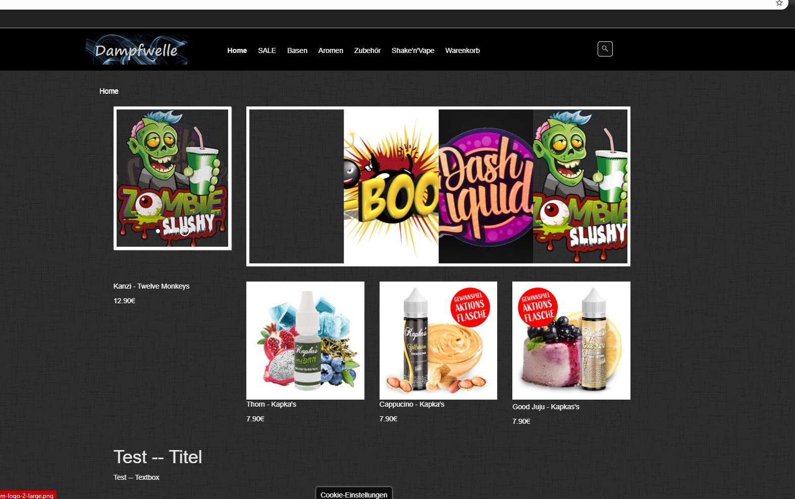

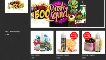

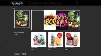

Hey Zusammen,
ich habe folgende Probleme/Anliegen.
Ich würde gerne den Warenkorb etwas weiter nach rechts verschieben im Hauptmenu, dass er sich von den anderen etwas absetzt. Zudem soll die Suchleiste nicht erst beim Hovern darüber aufgehen sondern dauerhaft offen bleiben. Zudem wäre es wünschenswert wenn der Kunde oben einen Reiter im Menu hat bei dem er auf seine Kontoübersicht kommt. Ich habe über der Menuleiste alles ausgeblendet zu Beginn des Projektes und nun wird sich oben doch ein Platz für Banner gewünscht.
Zur näheren Veranschaulichung:
Wenn das nur über CSS angepasst werden kann auch kein Problem, müsste nur wissen in welchen Files das genau geschehen muss.
Vielen Dank im Voraus

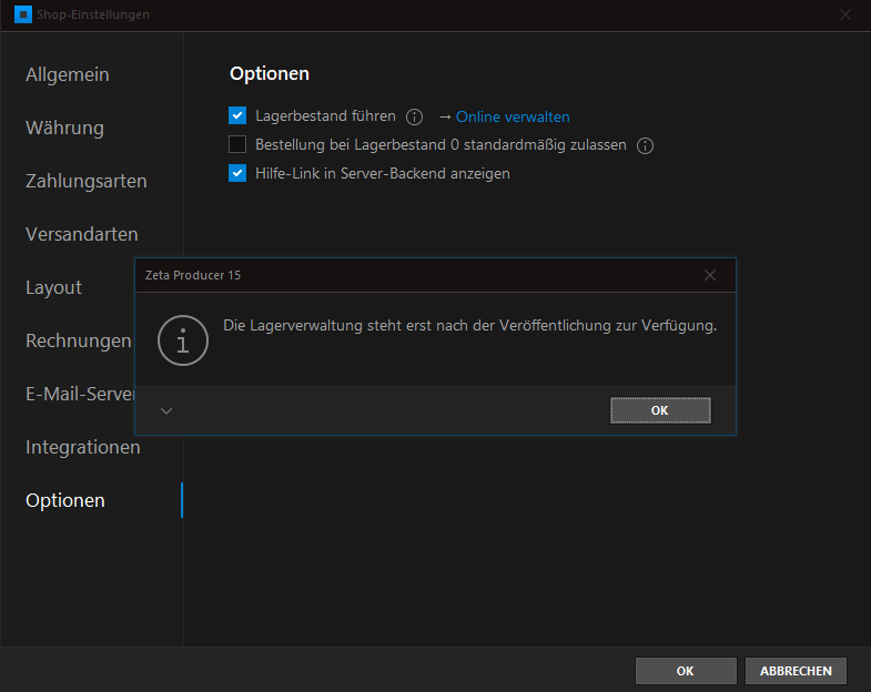

Das habe ich gesehen, aktuell läuft das ganze auf einer SubDomain bevor wir online gehen, allerdings bekomme ich immer folgende Fehlermeldung:

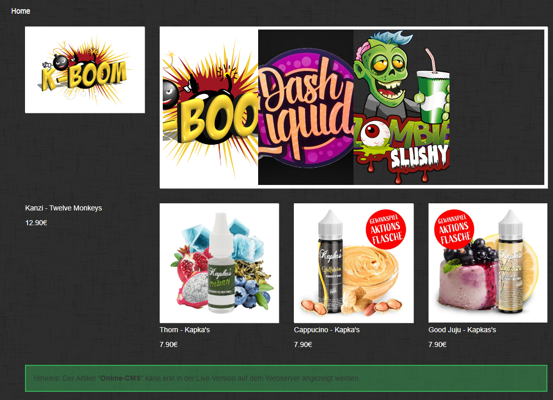

Hey Zusammen,
Ich hab ne Frage bezüglich des Shops, inwieweit kann der Kunde selbst seine Artikel und seinen Bestand verwalten?
Es handelt sich um ein sehr dynamisches Sortiment, was daher viel Zeit für Anpassungen beansprucht. Der Kunde möchte es daher selber machen, was auch mir entgegen kommt.
Gibt es da schon Lösungen bzw. irgendwas um das möglich zu machen? Andern Falls wird der Kunde abspringen...
Und meine" ?edit" auf einer angelagten Seite mit "CMS-Online" funktioniert auch nicht, woran könnte das liegen?
Danke für eure Zeit im Voraus
Gruß Juju

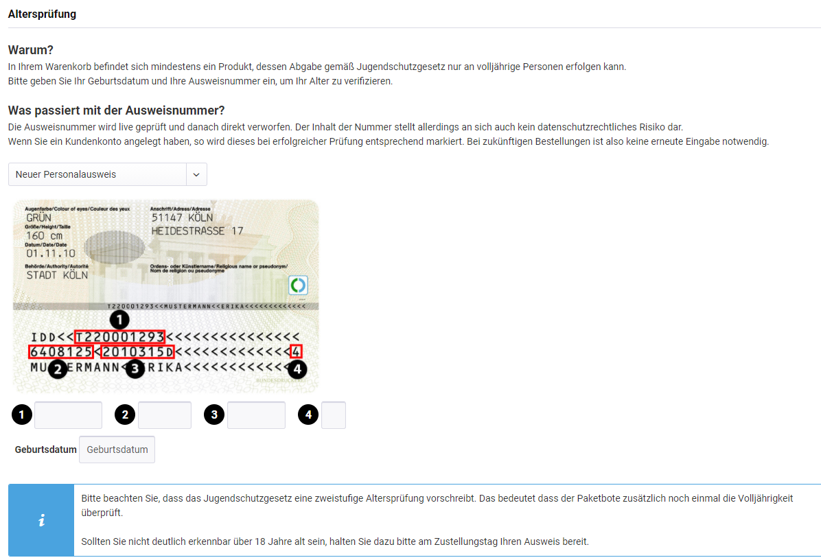

Hey zusammen,
ich meine das richtig verstanden zu haben, dass ich über eine age-de.xml eine "Altersprüfung" beim Betreten der Homepage machen kann. Diese Abfrage bedarf keines Nachweises nur des Zustimmens, um eben den Inhalt der Seite zu sehen. Allerdings geht es um nikotinhaltige Güter, daher wollte ich eine ähnliche Abfrage machen wie im folgenden Bild. Allerdings habe ich noch keinen Schimmer wie ich das umsetzen kann. Kennt sich jemand damit aus, mit solchen Abfragen wo, was hingeschickt werden muss um erstens die eingegebenen Zahlen des Personalausweise zu prüfen und um eine solche Abfrage auf meinem Shop zu integrieren?
Danke für Feedback
