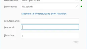

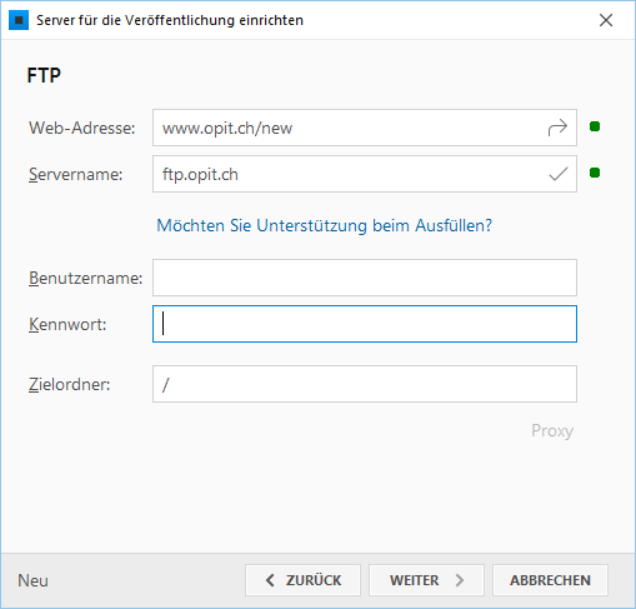

    In der FTP-Konfiguration steht bei mir https://www.opit.ch. Den Schrägstrich am Ende, wie von Ihnen geschrieben, kann ich zwar eingeben und der Verbindungstest funktioniert auch, aber bei erneuter Anwahl des FTP-Konfigurationsmenus ist der Schrägstrich dann aut. wieder weg, denke das ist in Ordnung so.
    Habe die Website auch schon, wie von Ihnen beschrieben, mit komplette Website veröffentlichen versucht, den Cache vom Browser gelöscht, hat alles nichts gebracht. Ich habe sogar schon mal die ganzen Dateien vom Webserver gelöscht und dann mit dem ZP neu heruntergeladen - kein Erfolg...

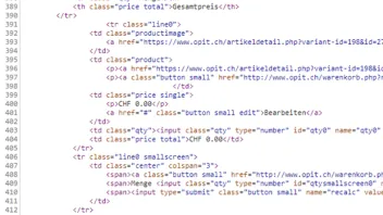

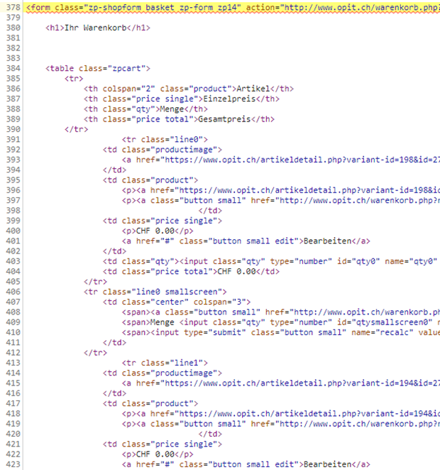

    Ich habe mit dem Zeta-Producer eine Homepage mit verschiedenen Seiten und einem Shop erstellt. Das hat auch alles einwandfrei funktioniert und ich bin mit dem Zeta-Producer mehr als nur zufrieden - ein geniales Werkzeug wie ich finde. Nach dem Veröffentlichen hat eigentlich alles gut funktioniert und habe dann zu einem späteren Zeitpunkt meinen Webserver von http:// auf https:// umgestellt und es sah so aus, dass auch alles funktionieren würde. Bei genauerer Prüfung musste ich dann allerdings feststellen, dass dem nicht so war. Mache ich nun auf der Homepage einen Shop-Einkauf und gehen danach in den Warenkorb wird bei dem Wählen von "zur Kasse", "Aktualisieren", "Ihr Konto" oder auch "entfernen" versucht auf eine http:// Seite zu gehen, was dann vom Browser unterbunden wird. Wenn ich auf der Seite des Warenkorbes mir über den Browser den Code anzeigen lasse, sehe ich auch, dass auf der Seite an mehreren Orten, aber nicht überall, nach "http://" anstelle nach "https://" verwiesen wird.
    Nachfolgend die Fehlermeldung, welche im Browser beim "parsen" angezeigt wird:
    Nachfolgend den Code, welchen ich mir vom Browser habe anzeigen lassen. "http://" anstelle "https://" auf der Zeile 378. Auf den Zeilen 393, 396, etc. stimmt es dann wieder.
    Warum sind diese Pfade falsch und wie kann ich dafür sorgen dass die angepasst werden? Die Datei "warenkorb.php" wird ja erst zur Laufzeit endgültig generiert.

    :thumbup: , super, hat geklappt...
    xcuse, hätte ich auch selber draufkommen können, habe aber bisher den Unterschied zwischen "Websites/Veröffentlichen/Website online veröffentlichen", "Websites/Veröffentlichen/Ausgewählte Dateien" und "Websites/Veröffentlichen/Komplett Website veröffentlichen" nicht verstanden, was mir jetzt aber klar wurde:
