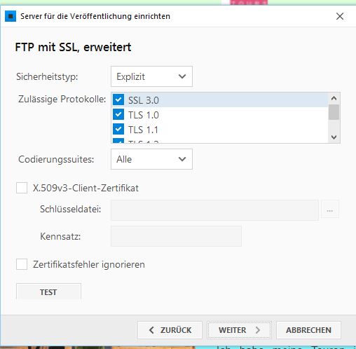

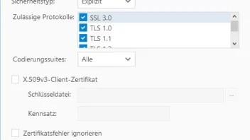

Hallo Stefan, vielen Dank für deine Antwort. Mit diesen Einstellungen hat es nun funktioniert. Vielen Dank noch mal für den tollen Support. Gruß Wilke

Hallo Stefan, vielen Dank. Ich habe das Projekt gesendet. Gruß Wilke

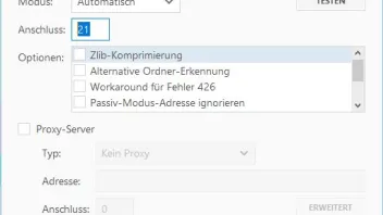

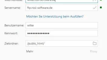

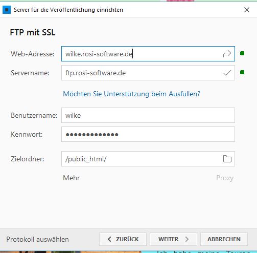

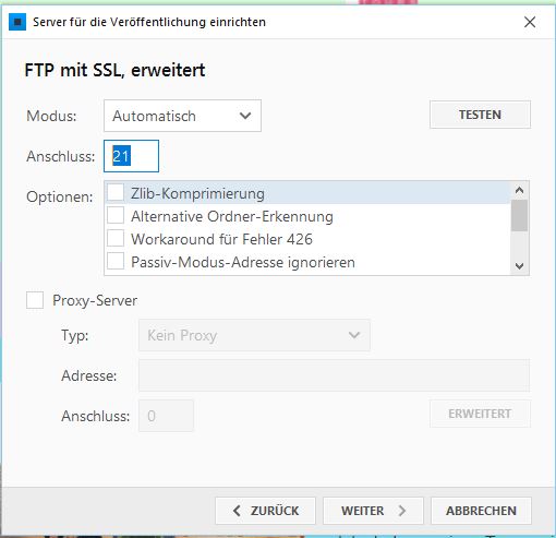

Hallo Stefan, im Anhang die gewünschten Screenshots. Ein Verbindungstest klappt immer erfolgreich und früher hatte auch die Veröffentlichung funktioniert. Danke und Gruß Wilke

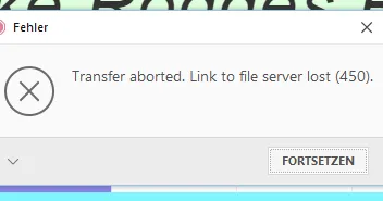

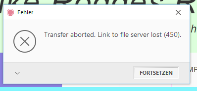

ich habe das gleiche Problem. Ab dem Punkt "Dateien veröffentlichen" passiert nichts mehr. Die Hinweise 1 bis 5 von Steffen habe ich auch schon erfolglos getestet. Mit der Software FileZilla kann ich problemlos auf den Webserver zugreifen und die Dateien veröffentlichen. Ist natürlich nicht so einfach wie über den ZetaProducer. Nach einer Weile bricht das Ganze mit fogender Fehlermeldung ab: "Transfer aborted. Link to file server lost (450)" Ein Verbindungstest funktioniert und bei einem Test mit z. Bsp. falschem Password wird das auch korrekt angezeigt.

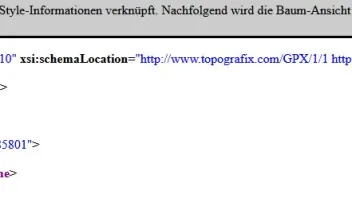

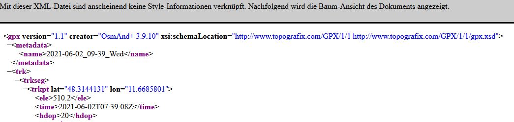

Ich habe über das Widget "LinkBox" eine GPX-Datei eingebunden. Wenn ich das über die Vorschau teste, funktioniert es auch, das diese Datei nur heruntergeladen wird. Nach der Veröffentlichung auf den Webserver und anschliessendem Aufruf wird kein Download gemacht sondern es wird mir der Inhalt der Datei im HTML Format angezeigt.Frage: Verwende ich das falsche Widget oder gibt es eine andere Lösung. Vielen Dank Wilke
