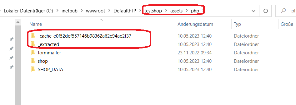

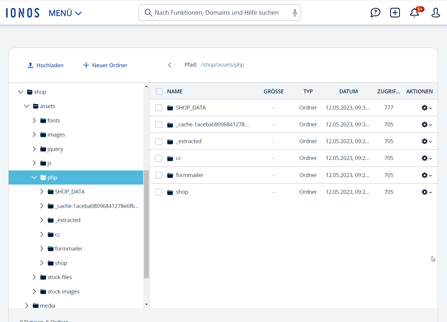

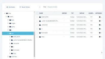

Ich hab es jetzt gerade auf einem ionos-Webserver ausprobiert und da liegen die entpackten Verzeichnisse ebenfalls unterhalb von root\php und nicht bei root\php\SHOP_DATA:
Die Schreibrechte müssen somit zwingend zumindest ab root\php komplett freigegeben sein, damit sich der shop auf dem Webserver installieren lässt und funktioniert!
Bitte um Anpassung in der Dokumentation oder testen sie es einfach selbst
Anmerkung:
Hat man die Schreibrechte auf einem gehosteten Webserver mal freigegeben, dann liegen die schon ab root.
Deshalb vermutlich auch ihre Antwort "da dies normalerweise ohne jegliche Änderungen einfach funktioniert."
Da Schreibrechte über die komplette Website aber nicht jeder haben möchte wäre hier eine detaillierte Rechtevergabedokumentation schon sehr hilfreich.
Aussagen wie "Wie / wo die Rechte angepasst werden müssen, kann ich Ihnen leider nicht sagen. " kann ich so auch nicht gelten lassen.
Sie sind der Hersteller der Software und müssen auch über die Rechtevergabe Auskunft geben können.
Bitte um Nachsicht für meine Ton, aber das muss ihnen eigentlich klar sein.

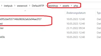

Nachtrag:
Die entpackten Dateien, unten im Bild rot markiert, liegen direkt unterhalb php und nicht,wie man aus der Doku
meinen könnte, unter php\SHOP_DATA

Ja, und kaum gibt man dem ganzen php-Verzeichnis Schreibrechte:
.\assets\php => IUSR/IIS_IUSRS Vollzugriff Diesen Ordner, Unterordner und Dateien
Dann klappt es auch mit dem Extrahieren und Anlegen des shops und somit auch der Anzeige der Shopartikel.Steht das eigentlich irgendwo in der Doku das das komplette php-Verzeichnis Schreibrechte benötigt?

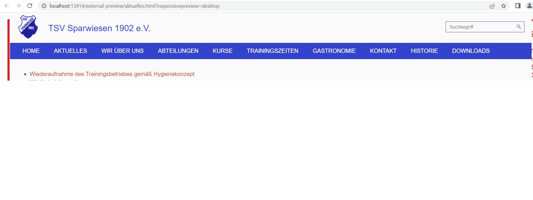

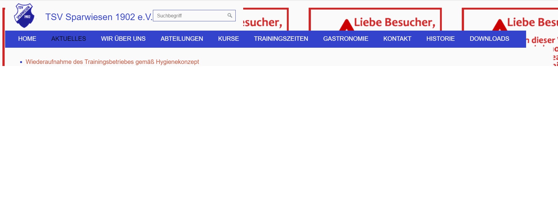

Hallo Stefan,
vielen Dank für Deine Tipps.
Ich hab mir jetzt aus Deinen Vorschlägen und dem Clean Style Responsive "Website, Tablet und Mobile"-Modus selber folgendes zusammen gestrickt, was für mich in allen Modies passt:
body{
padding-top: 122px;
#topline {
padding: 5px 20px;
position: fixed;
top: 0;
left: 0;
width: 100%;
z-index: 9;
#navbar {
padding: 5px 20px;
position: fixed;
top: 80px;
left: 0;
width: 100%;
z-index: 10;
#search, #msearch {
padding: 25px 30px;
media (max-width: 1363px) {
body{
padding-top: 150px;
media (max-width: 768px) {
body{
padding-top: 99px;
#navbar {
padding: 0;
media (max-width: 580px) {
#webname {
font-size: 18px;
Immer noch die gleiche
Fast perfekt. Allerdings ist jetzt der topline und hauptmenü-Bereich nicht mehr so breit und zentriert wie der inhaltsbereich darunter

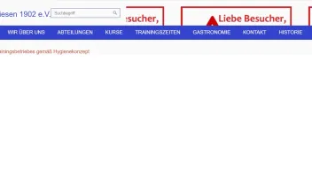

Hallo Zetateam,
ich bekomme es nicht hin über eigenes CSS den Logo-Bereich und Hautpmenü-Bereich im Layout "Clean Style Responisve" oben fest zusetzen.
Also position: fixed; bzw. position: sticky;
Soll immer oben angezeigt werden, auch wenn man herunterscrolled.
Mein Code funktioniert nur bedingt bzw. nicht akzeptabel.
Bei dem hier überlagert dann der content die beiden Bereiche:
#topline {
position: fixed;
#navbar {
position: fixed;
Tauscht man fixed mit sticky passiert gar nichts.
Irgendeinen Tipp?

Attribut:
Anzeigename: sa_iframe
Kategorie: Standard
Typ: HTML-Quelltext-Editor
Inhalt:
<script>
function resizeIframe(obj)
obj.style.height = obj.contentWindow.document.body.scrollHeight + 'px';
</script>
<iframe onload="resizeIframe(this)" height="10" src="media/files/Aktuell.txt" frameborder="0" width="100%"></iframe>
Hinweisbox auf Website
Inhalt:
#attribute(sa_iframe)
Gruß dpessen
