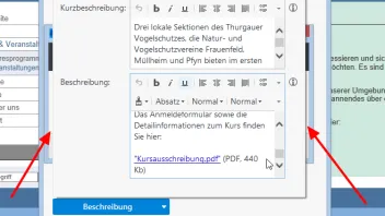

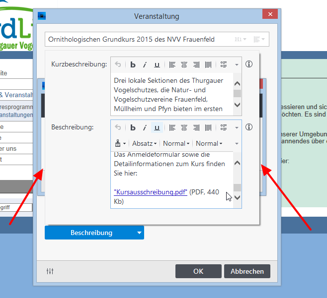

    Hallo zusammen
    Seit Zeta Producer Version 12 habe ich folgendes Problem:
    In den Veranstaltungen kann kein Link mehr eingetragen werden. Wenn ich in der Beschreibung einer Veranstaltung einen Link eintragen möchte, öffnet sich kurz das Fenster "Link" und verschwindet dann hinter dem Fenster "Beschreibung" (siehe Bild). Das Fenster "Link" muss dann mühsam mit der Maus hervorgezogen werden. Klickt man dann auf die Option "Datei auswählen" und anschliessend "Neue Datei importieren", schliesst sich das Fenster "Link".
    Hat Jemand von Euch dieses Problem auch?
    Vielen Dank.
    Gruss
    Andreas
