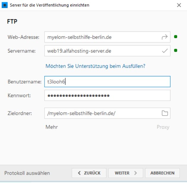

Ne, funktionierte leider nicht, auch nicht mit "/.html", wie ich irgendwo im Forum gefunden hatte.

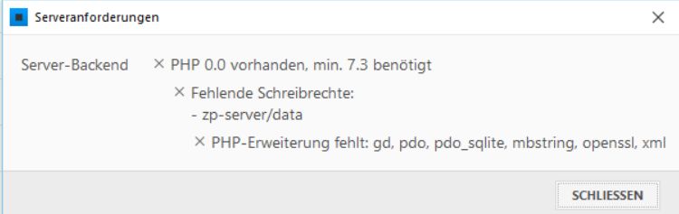

Habe ich eigentlich irgendetwas mit "php" zu tun, so als anfangender Laie?
Denn nach der ftp-Konfiguration erscheit die Meldung
"Erfolgreich konfiguriert.
Serveranforderungen [blau:] nicht erfüllt."
Und wenn ich auf den button "nicht erfüllt" klicke, erscheint die Meldung

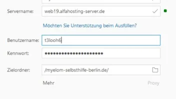

Das stimmt; aber was gehört da rein? Wenn ich irgendetwas hinein schreibe, steht DAS dann nicht hinter der Domain?

Problem: Die site ist nicht (ohne Weiteres) im web aufzurufen.
Das habe ich gemacht:
"Neue website erstellen“.
„Atmosphere Responsive“ ausgesucht.
Name vergeben („myelom-selbsthilfe-berlin“)
Website erstellt.
Veröffentlichen“ gedrückt.
Ergebnis: website ist im web nicht zu finden,
sondern nur unter „Domain/Ordnername“.
Konkret:
Domain: myelom-selbsthilfe-berlin.de
„Live“-Ergebnis: http://www.myelom-selbsthilfe-berlin.de/myelom-selbsth…rlin/index.html
Wie schaffe ich es, dass der Ordnername im web nicht mit eingegeben werden muss,
wenn die site erscheinen soll?
