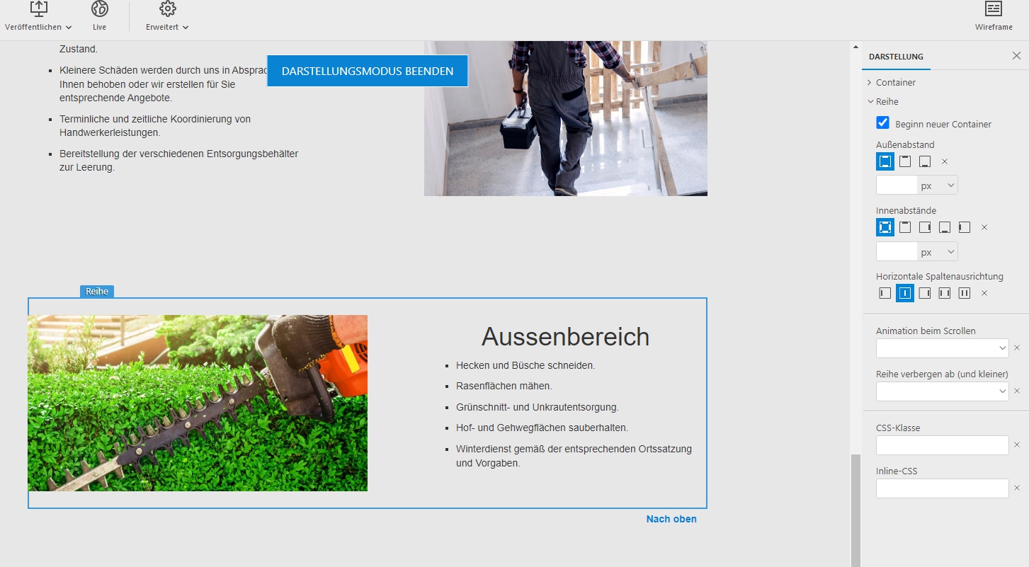

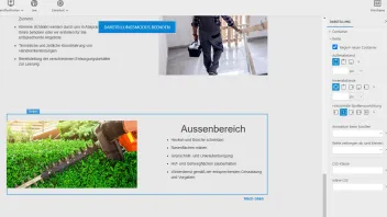

Die unterschiedliche Ansicht im Zeta-Producer und Darstellungsmodus gegenüber der Ansicht im Web bleibt. Geht man in den Darstellungsmodus wird das zu klein dargestellte Headerbild noch kleiner. Wie gesagt - alles, wenn das Headerbild mit einem Link versehen wird. -

Mit dem "Beginn neuer Container" - das steht tatsächlich irgendwo in der Anleitung - tat sich leider nichts. Löschen der CSS Klasse - das steht nicht in der Anleitung - führte zum Erfolg.

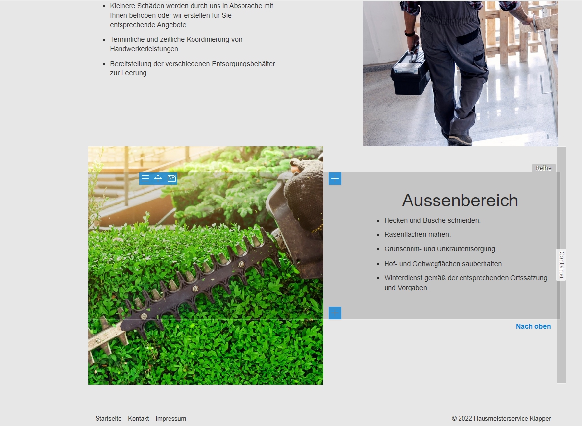

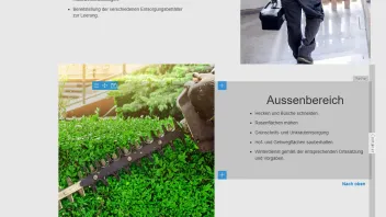

Panorama Responsiv und darin oben genanntes Widget. Will man das nächste Textfeld oder Bild unten anfügen, gerät man in das zu große Bild hinein. Geht also nicht. Und ja, ich habe das Bild zugeschnitten und im Darstellungsmodus passt es optimal. Verlässt man den Darstellungsmodus siehe Bild. Was habe ich da nicht verstandn, wo man doch keine Vorkenntnisse benötigt? -
