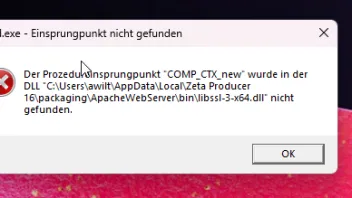

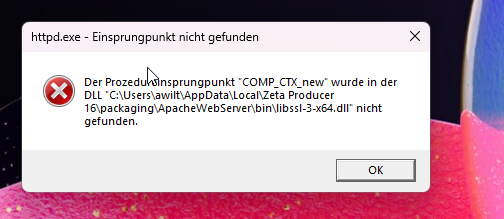

Danke für den Hint genau das war das Problem, wobei die Lösung keine Lösung für mich ist.
Alles was im Pfad nach SSH/SSL riecht zu entfernen, ist wieder mal eine eindeutige Windowsschwäche.
Scheinbar werden die SSH/SSL DLLs vom System beim starten registriert und dann übersteuern sie die Version die zeta zur Verfügung stellt.
Da hilft leider auch nicht, dass ich den Pfad mit der Zeta Version ganz am Anfang in den Pfad gebracht habe und das Programm eigentlich vom richtigen Zeta Verzeichnis gestartet wird.
Und das ich nun die SSH/SSL Pfade nicht mehr drin hab stört dann höchstwahrscheinlich wieder andere Programme.
Also maximal ein Workaround oder man lebt mit den Fehlermeldungen, da das Zeta selbst auch mit der Fehlermeldung scheinbar funktioniert.
Konkret hat der Pfadeintrag des "FireDaemon OpenSSL 3" gestört. Der Windows Pfad Eintrag für OpenSSH war nicht das Problem.
